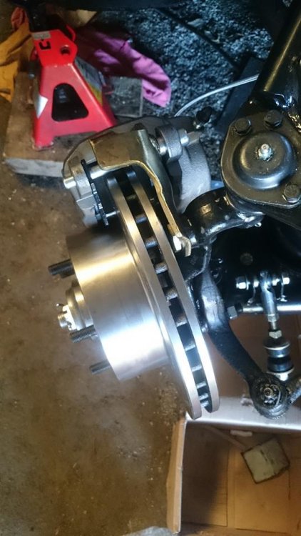

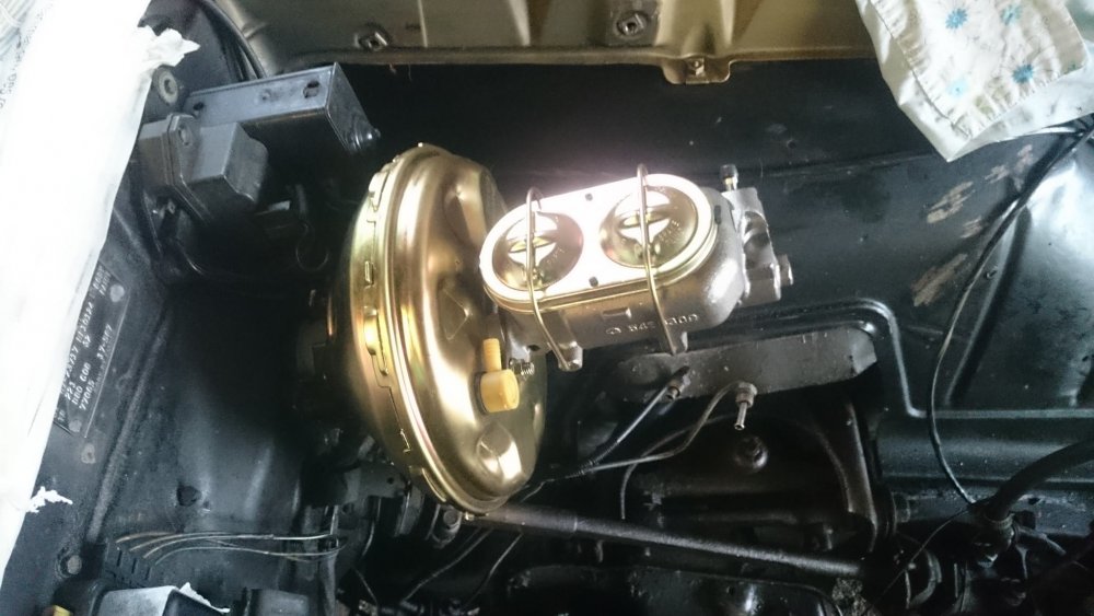

Montmiraille Posté(e) le 21 août 2017 Auteur Signaler Partager Posté(e) le 21 août 2017 Voila quelque nouvelle suite au montage des freins à disque avant : vraiment très simple à installer.... sa en impose.. Côté droit.. j'ai enlevé les protège disque pour les retravailler ... un peu d'adaptation sa ne fait pas de mal. l'étrier monté prêt à donner de jus.. il ne me reste plus qu'a refaire tout le système de tuyaux (car oui c'est bouffé par l'age.. normal...) Citer Lien vers le commentaire Partager sur d’autres sites Plus d'options de partage...

Alexandre Kachler Posté(e) le 21 août 2017 Signaler Partager Posté(e) le 21 août 2017 Génial !! Merci pour les photos, c'est vraiment au top ton installation. Dit voir t'as acheté quel kit de frein finalement ? Citer Lien vers le commentaire Partager sur d’autres sites Plus d'options de partage...
Montmiraille Posté(e) le 21 août 2017 Auteur Signaler Partager Posté(e) le 21 août 2017 (modifié) Le 21/08/2017 à 20:54, FLYER34 a dit : Superbe ! C'est mon prochain chantier sur la Continental (après la CG ). c'est vraiment très simple à monter en plus, bon mis appart l'adaptation des tuyaux Le 21/08/2017 à 21:31, Alexandre Kachler a dit : Génial !! Merci pour les photos, c'est vraiment au top ton installation. Dit voir t'as acheté quel kit de frein finalement ? c'est au top mais c'est surtout facile d’adaptation !! j'ai pris des référence sur OGPI et en suite j'ai été sur Ebay motors Modifié le 24 août 2017 par Montmiraille Citer Lien vers le commentaire Partager sur d’autres sites Plus d'options de partage...
