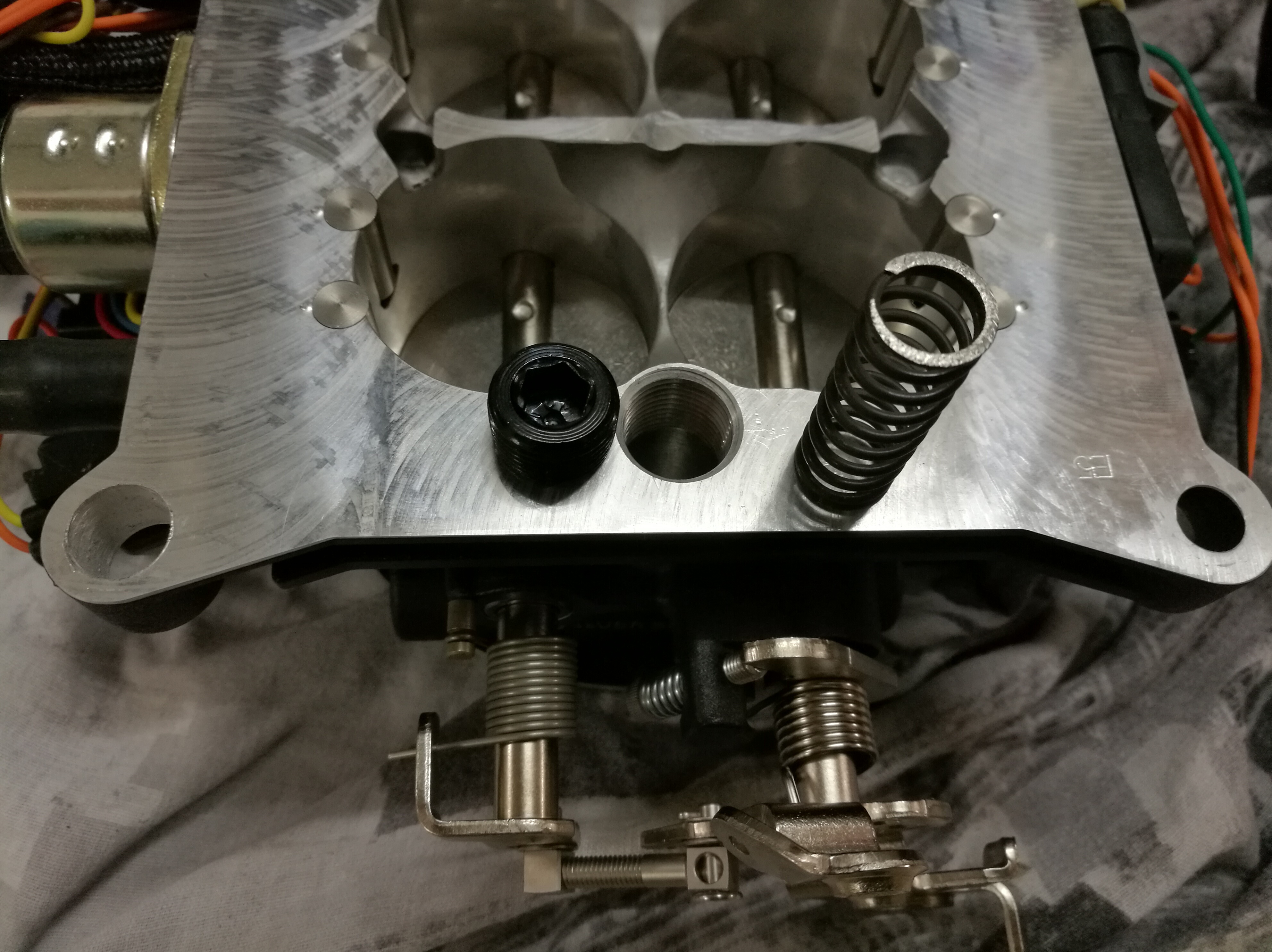

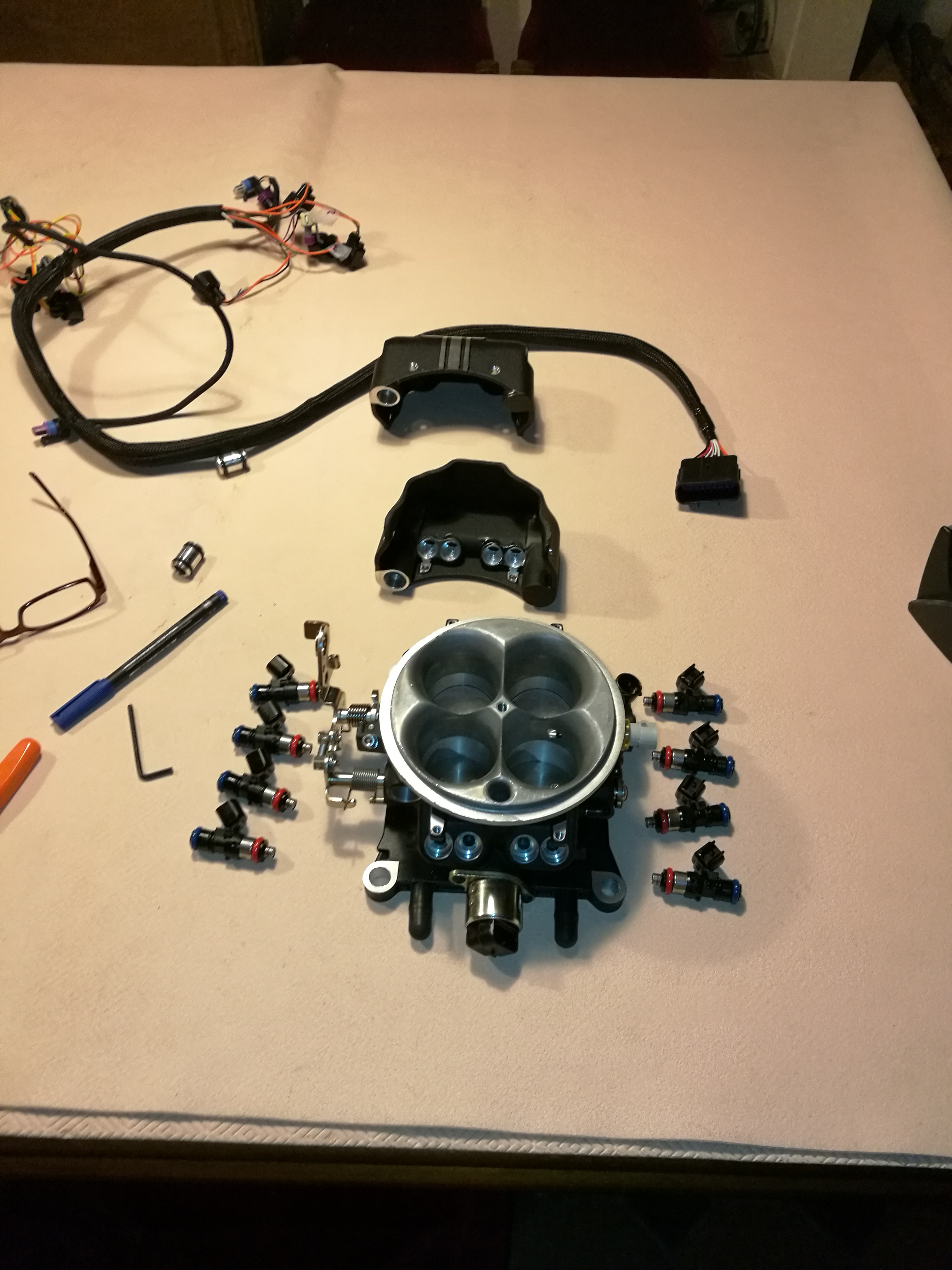

Salut les gars. Quelques tofs de l injection démontée car soucis. Ca veut pas demarrer. Je dois donc eliminer un a un ce qui m empeche de demarrer. Deja, fuite d essence en dessous du throttle body.
fuite d'essence au joint d'embase ? ça devrait pas empecher de demarrer
regarde du coté allumage, à ta place j'essaierai de demarrer avec un bon vieux distributeur standard, ensuite je passerai par la gestion du timing par le boitier
je me doute que t'as fait le check, essence, pression,  étincelle, ordre d'allumage, rotor inversé à 180° etc
faut nous en dire plus pour que les vrais pro puissent t'aider
La fuite d essence est située au niveau du trou que je montre. Et oui je vais tester avec l ancien distri en eliminant le distri FAST et le msd. J ai reverifié au moins 5 fois le rotor, l'angle d'allumage et j ai de l etincelle mais pas sur que la synchro est correcte. En attendant je demonte tout pour contrôle
