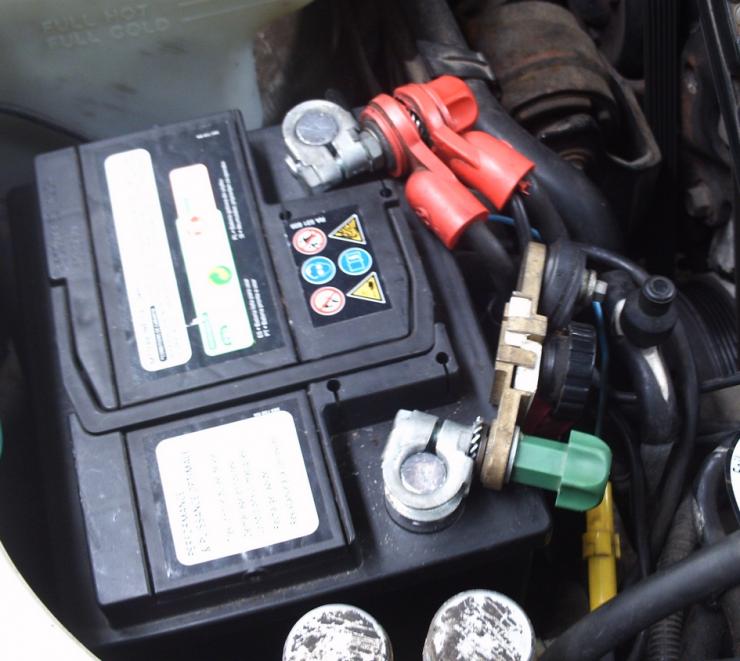

Parkaveniste Posté(e) le 22 juillet 2016 Signaler Partager Posté(e) le 22 juillet 2016 Voici ma config, avec coupe-circuit. Mais qui m'occasionne cependant régulièrement quelques soucis de contact. Faut dire qu'il y a beaucoup de trucs qui se connectent sur ces pauvres bornes, mais enfin si je pouvais améliorer pour que le courant ne passe plus en "alternatif" Citer Lien vers le commentaire Partager sur d’autres sites Plus d'options de partage...
