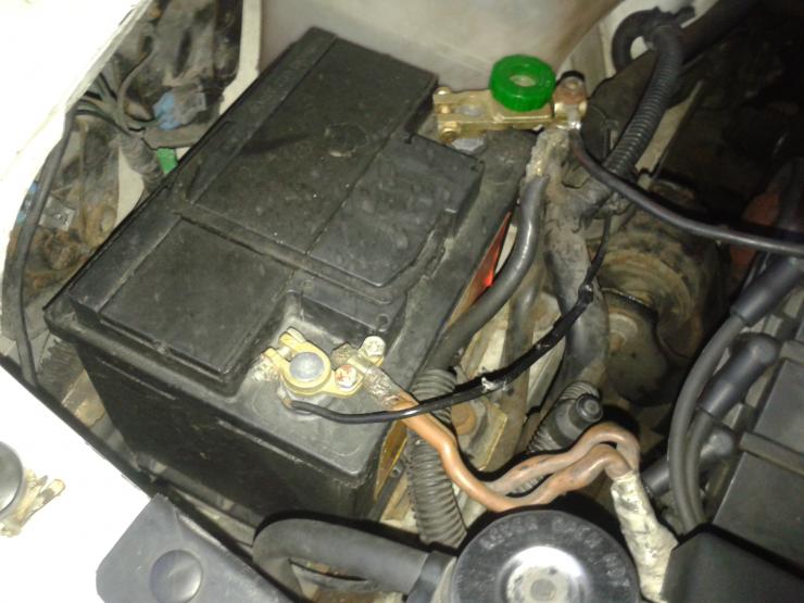

Buick27 Posté(e) le 18 mai 2016 Auteur Signaler Partager Posté(e) le 18 mai 2016 Et pourquoi pas tout simplement une connexion un peu merdique, améliorée après avoir débranché/rebranché ? En tout cas le symptôme correspond bien Pas bête comme idée et effectivement cela correspond bien. Surtout que le remplacement des cosses US par des cosses Européennes semble avoir été fait un peu à l'arrache. Citer Lien vers le commentaire Partager sur d’autres sites Plus d'options de partage...
