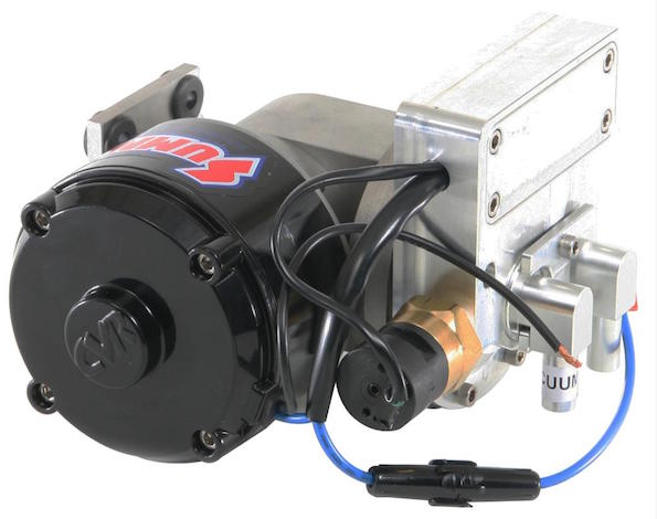

Bonjour à tous,
J'ai une pompe à dépression électrique, et dessus il y a une durite pour la depression (qui aspire) et une autre que je ne sais pas trop comment utiliser car elle expire de l'air (avec une faible pression). Cette deuxième durite n'est pas branchée car je ne vois pas trop à quoi elle pourrait me servir.
En ce moment, la durite de depression est directement connecté au booster pour les freins. Puis pour la depression moteur, j'ai une durite qui va du cache culbuteur à la pipe d'admission. Donc je n'utilise pas la deuxième durite.
Des idées ?

Tu aurais une photo de la pompe, je crois qu'il faut la mettre entre l'admission et le poumon de MC. D'après moi, l'échappement de la pompe ne se relie à rien du tout (il souffle, donc aucun intérêt)

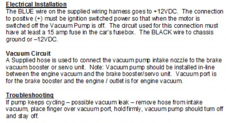

Ils sont un peu justes en infos, chez Summit, je trouve. Je crois comprendre que cette pompe n'est faite que pour faire de la dépression dans les freins et rien d'autre. Il me semble aussi que ce qu'ils disent, c'est que la pompe doit aussi être reliée (par le coté vacuum, j'en suis sur à 99%) à l'admission, de façon à ce que la pompe et le moteur fabriquent ensemble cette dépression, et pas seulement la pompe (mais pour un usage drag, à mon avis on s'en fout).
Ils ont aussi l'air de dire qu'il y a un pressostat, que tu peux régler de façon à éviter le fonctionnement continu. Je pense que le moteur n'est pas à service continu et qu'il faut lui permettre de n'être utilisé qu'en service intermittent (pour les ayatollahs de l'industrie, à service périodique intermittent sans démarrage). D'où l'intérêt de tarer le pressostat.
Bref, ce que je ferais si c'était moi:
- sortie Vacuum reliée au poumon de MC en direct
- la sortie à coté, celle qui souffle: reliée à rien (elle refoule ce que la pompe a aspiré, rien d'autre), veiller à ce qu'elle ne soit pas bouchée et que rien ne puisse tomber dedans.
- soigner la protection du circuit , s'ils disent 15A, il doit y avoir une raison (tu as un extincteur FIA, rassure moi!)
- régler soigneusement la dépression fournie par le zinzin, je viserais 18/20 in.Hg, (environ -0.60bar, mais je ne me souviens plus de la formule et j'ai la flemme de chercher): oter la vis allen derrière le pressostat et régler comme indiqué sur la notice.
Et après: roule Nènèsse !!
