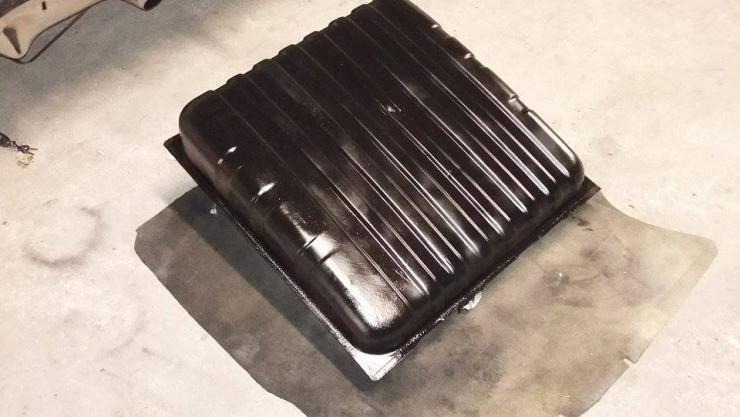

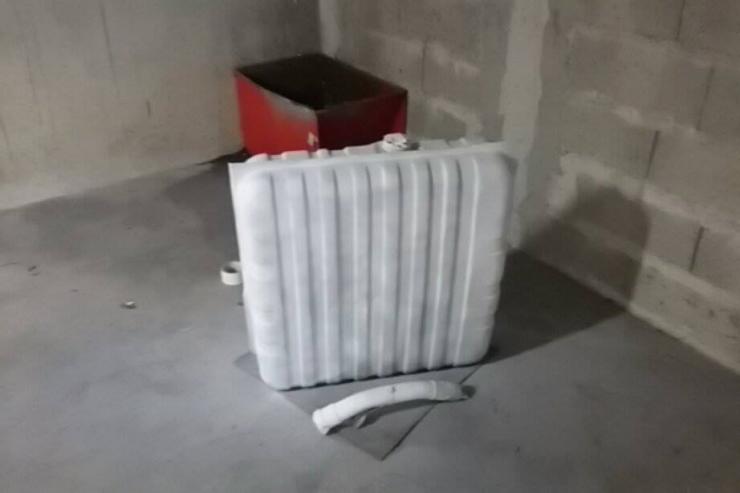

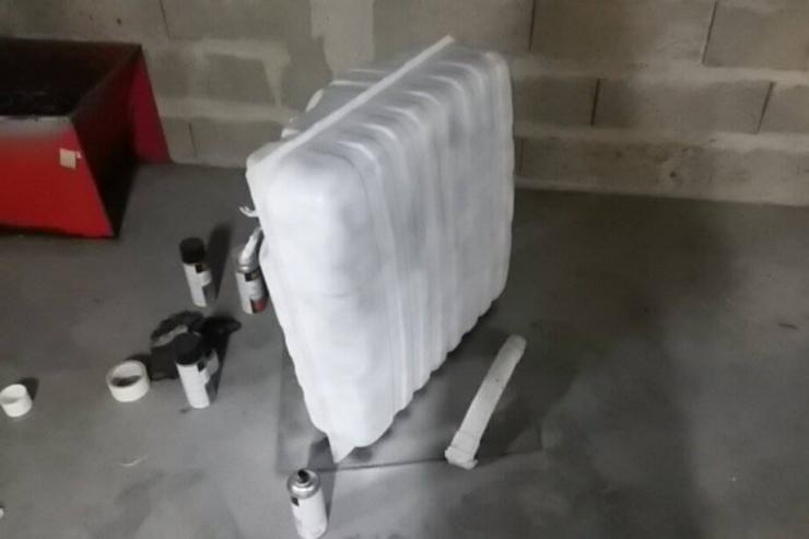

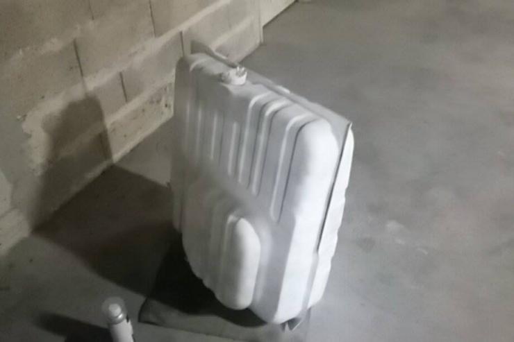

Florian Pollet Posted June 17, 2015 Author Report Share Posted June 17, 2015 Merci Pippov !Réservoir terminé et remonté Quote Link to comment Share on other sites More sharing options...
pippov Posted June 17, 2015 Report Share Posted June 17, 2015 Et un réservoir tout beau tout propre Quote Link to comment Share on other sites More sharing options...

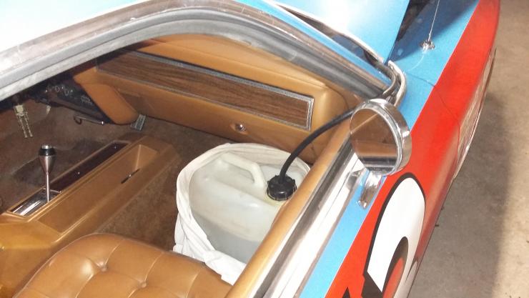

Florian Pollet Posted July 20, 2015 Author Report Share Posted July 20, 2015 Hello, petites news, le Carbu à été remplacé par un QuickFuel, installation d'une câle, changement du Valley pan, les flexibles en aviation, ligne rigide avec mano de pression d'essence, la pompe à essence neuve en raccords vissés, réservoir refait, Installation d'un kit Pertronix pour l'allumeur, les vitres électriques refonctionnent mais....et oui un gros Mais...Ca ne fonctionne pas ! La pression d'essence chute anormalement, je démarre à 6-7 psi puis au bout d'un quart d'heure elle atteint le zéro, vide ses cuves et pouf calé...Il faut que j'attende un peu qu'elle refroidisse pour redémarrer avec une petite pression...Du coup pour le moment elle ne tourne pas et n'est pas prête de rouler puisque bloqué sur une panne dont nous séchons.Le seul moyen de rouler à peu près...c'est de monter assez fort le ralenti.L'aac, poussoirs, tiges, exentriques sont neufs... Quote Link to comment Share on other sites More sharing options...

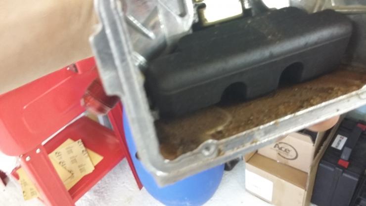

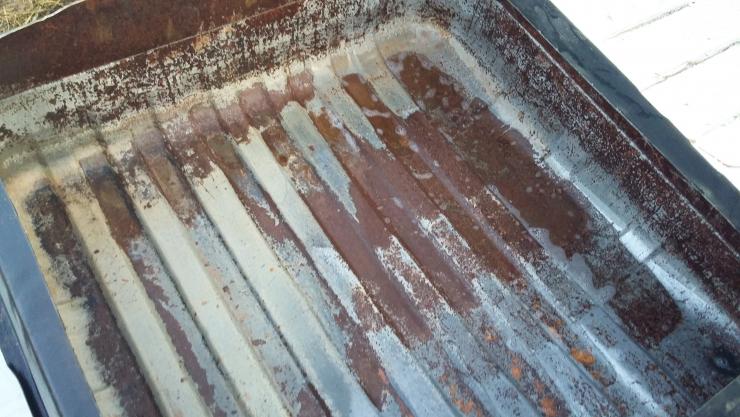

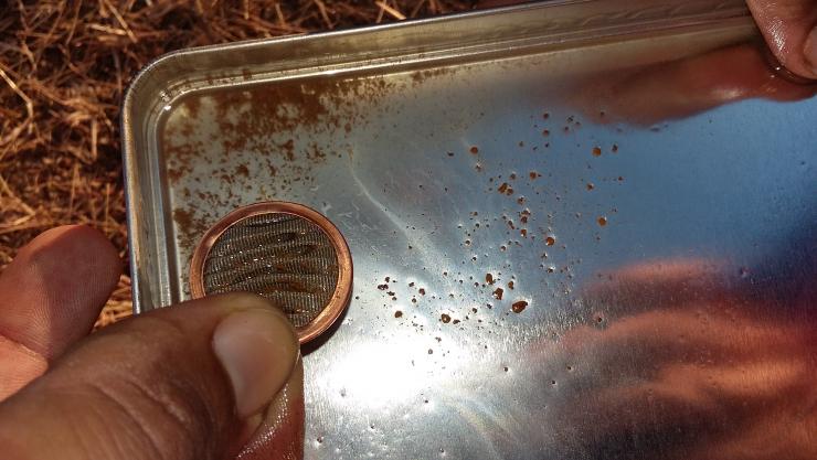

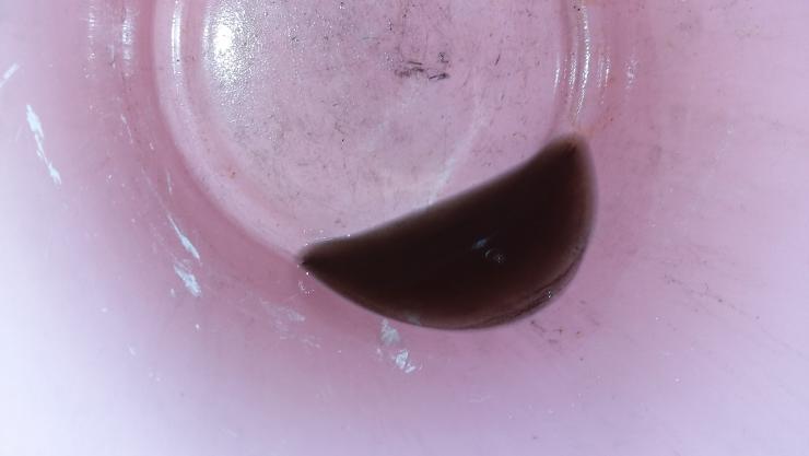

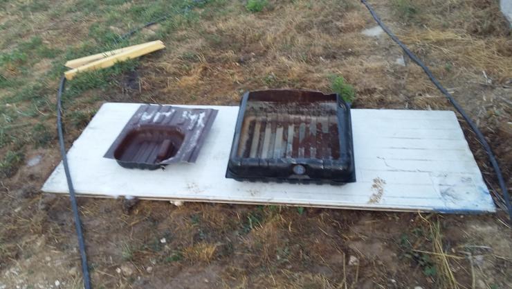

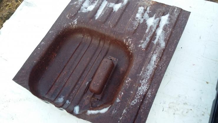

Florian Pollet Posted August 6, 2015 Author Report Share Posted August 6, 2015 Et voilà de retour et apparemment "sur la route" !!Bon le premier démontage du réservoir fut un échec, effectivement tombé en panne sur le bord de la route pour y trouver ceci dans le filtre à essence...:Nous avons donc décidé avec un ami de le redescendre, nous l'avons découpé en deux et nettoyé :Déja pour y aller chez le copain ! :Cuve du carbu (neuf):et ce satané réservoir:Après un gros gros gros nettoyage du réservoir, on remet en route...et ca ne marche toujours pas, la pression d'essence chute !De retour chez moi bredouille et me demandant si j'allais pas me servir de cette Dodge en Armoire à papier toilette...je pianote sur les fofo US et trouve une idée un peu bizarre mais au point où j'en étais...Je prend donc la voiture et l'amène à mon taf il y a 1 km et je suis tombé en panne devant, 0 pression d essence, impossible de redémarrer elle tient pas les cuves sont vide...Je prend mon sac de glace que j'avais emporté avec moi et je le place tout autour du manomètre de pression d'essence, j'attend quelques secondes, laisse le sac de glace dessus et...miracle !! elle redémarre !!!! Je tape sur le cadran avec un tournevis, la pression remonte !!Ok allez je démonte le mano et laisse tourner la voiture 2h30 à l'arret CA MARCHE !!!!Je la prend pour faire une 60 aine de kilometres et tombé en panne 3 fois en 60 bornes, bon pas de doute je démonte le filtre essence et Mega bouché !! Bon le principal est d'avoir réglé le problème de pression.Je rentre, je redémonte pour la 3eme fois le réservoir, nettoi à fond ! et Hop Kit Restom ! Eh ben remonté, mise en essence aujourd'hui et ca à l'air de tout fonctionner !! Bon pour le moment en phase de test avec de nombreuses séances de nettoyage entre le filtre, cuves de carbu et la ligne d'essence...puis quand tout sera propre repose d'un mano neuf autre que la marque Summit.Bon c'est pas le tout avec tout ce temps de perdu à essayer de trouver cette panne improbable, j'ai des kilometres à rattraper ! Vais pouvoir me concentrer sur le train avant/jantes/pneus et Si tout ce passe bien je serait à Clastres avec (toujours en spectateur bien sûr).Tient d'ailleurs vous en pensez quoi de ces jantes type Nascar sur ce montage Photoshop?Merci Quote Link to comment Share on other sites More sharing options...

Cadillac06 Posted August 6, 2015 Report Share Posted August 6, 2015 Oui très belle ces jantes Nascar !!! Et tu en aura eu des soucis d'essence , et au finale c'était a cause de quoi ? Quote Link to comment Share on other sites More sharing options...

Florian Pollet Posted August 6, 2015 Author Report Share Posted August 6, 2015 La cause dans un premier temps était le réservoir rouillé de l'interieur et qui me balancait de la rouille jusqu à la carburation et me bouchait tout le circuit, et ensuite le Mano qui déconnait...Là il me faut encore démonter le carbu pour nettoyage car pas mal de merde encore la dedans qui bouche et qui me bloque le pointeau.Merci pour vos suggestions pour les Aeros Quote Link to comment Share on other sites More sharing options...

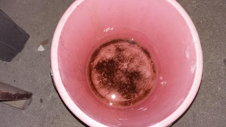

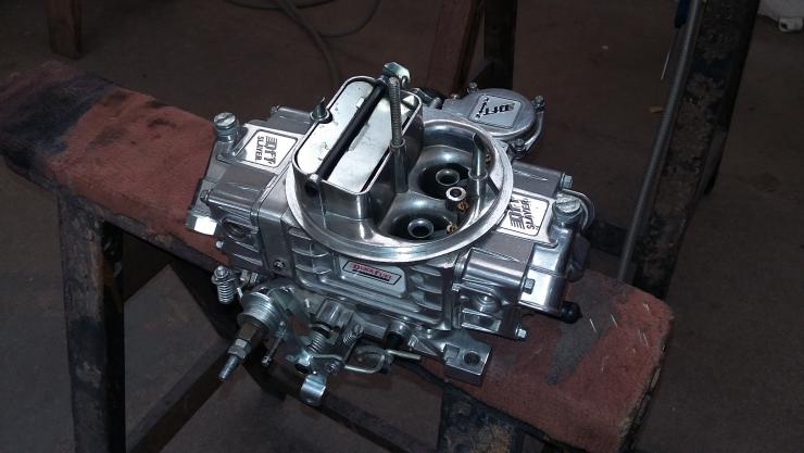

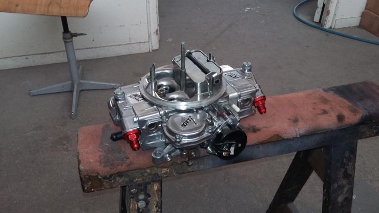

Florian Pollet Posted August 7, 2015 Author Report Share Posted August 7, 2015 Un petit réglage de la cuve des secondaires, mise en place du nouveau Mano de pression d'essence et...Ca Marche !!!!Pression stable à 7 psi, elle se comporte enfin très bien, ca sent moins l'essence, et filtre propre !Dimanche re-test avec toujours les vérifs habituelles jusqu'à être sûr que tout est propre.Une parti de ce que j'ai enlevé du carbu:Carbu tout propre: Quote Link to comment Share on other sites More sharing options...
