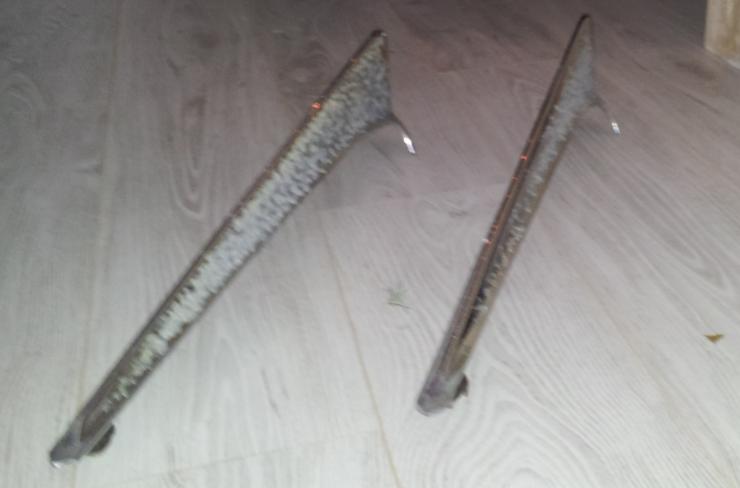

Voici la photos des chromes (très usagés) de l'année 1955 dodge sur les ailes AR, je les ai acheté sur les conseils de Phil (être à l'affût sur EBay) j'en ai pas vu beaucoup :)
Il me faudra les chromer à l'occas !

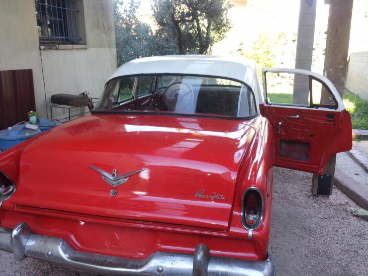

Et voilà après une nuit à chercher une solution, ce matin j'ai réussi à la poser cette lunette AR :sweatingbullets::sweatingbullets:
En fait il existe 2 styles de joint dont un à large lèvre.... c'est celui-ci que j'avais...et donc il m'a fallu couper une partie de la lèvre (la diminuer de moitié) pour la mettre idem / ancien joint ; Et là miracle çà marche .... :bravo:
  • J'ai donc posé le joint, martelé les angles après avoir coupé une partie des lèvres extérieures au cutter l'angle bas (celui qui est quasi à 90°) pour épouser la forme, et posé une ficelle dans l'emplacement de la vitre
  • Mis de la graisse silicone sur le pourtour du joint
  • ensuite j'ai porté la vitre avec une double ventouse pour la positionner bien au milieu : j'ai bien regardé les espaces restants sur les angles pour que cela soit homogène
  • et de l'extérieur j'ai positionné les angles bas et commencé à tirer la ficelle en partant au milieu du bas de la vitre
  • j'ai ensuite fait un angle et ensuite l'autre
  • pour finir par la partie supérieure, là j'ai oublié de croiser la ficelle .....donc elle est partie alors qu'il me restait 10 cm....les derniers centimètres je les ai fait avec un tournevis courbé
  • ensuite pose du jonc, qui vient repousser la lèvre supérieure et assure l'étanchéité contre la vitre, avec le tournevis ! Je mets un bout de 3/4 cm ensuite je le tire pour l'allonger, ce qui a pour effet de faciliter l'introduction, et le tournevis courbé vient courir sur les jointures pour parfaire son positionnement.
J'ai posé seul en environ 2H, (mais c'est beaucoup mieux à deux) heureusement que j'avis la ventouse, impossible de tenir la vitre sans !! et aussi la température clémente 17° çà aide quand la voiture est dehors :D

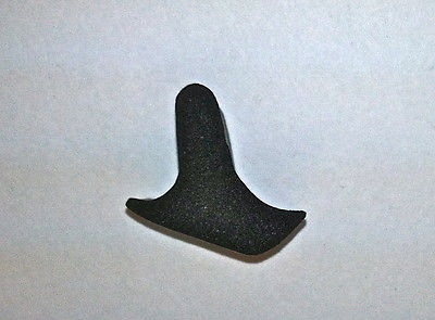

Voilà la fin de journée avec la pose des joints de porte :
J'avais du mal à les faire tenir (mastic colle sika ), alors j'ai posé des morceaux de scotch double-faces et là le top ! ça accroche et maintient le joint plaqué le temps que le mastic colle, posé entre les morceaux, fasse son travail.

En ce qui concerne la pose des joints, il va me falloir refaire les réglages des portes car certaines ont du mal à fermer now....
Je me demande si j'ai posé les joints dans le bon sens /formes ??,
Si certains ont déjà effectué cet exercice ? En regardant sur la photo.... C'est un T, j'ai collé le toit du T à l'horizontal
Merci
Ne cherchez plus....les joints sont pas bien positionnés..... Il me faut les repositionner de 90°
Faire et défaire c'est toujours ..... ;0)
Et je verrai bien si les portes ferment mieux !
J'ai collé sur le plan horizontal la partie la plus large, alors qu'il me semble qu'il faut le coller sur le vertical.....
Après test : oui il faut coller la face longue sur le bord extérieur vertical de la porte.... Je vais avoir de la colle mastic à enlever par endroit....dommage de n'avoir pas pu comprendre le positionnement avant d'avoir fait les 4 portes :0)

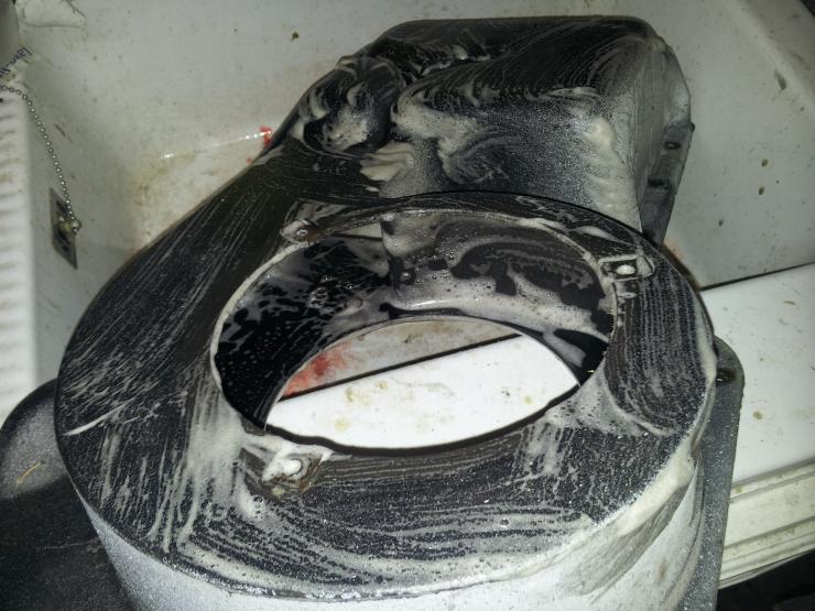

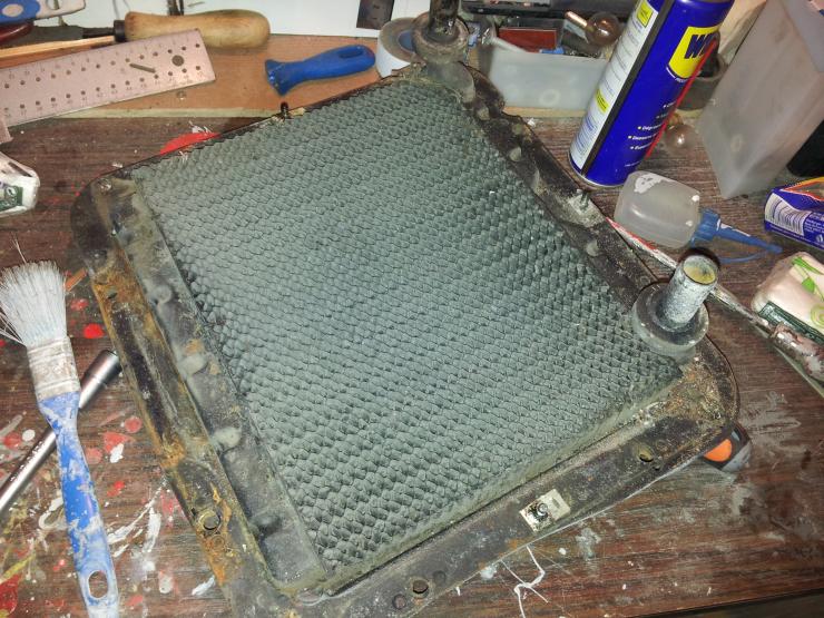

Et surtout démontage et nettoyage du bloc ventilation chauffage, je vous mettrai les photos ce n'était pas du luxe

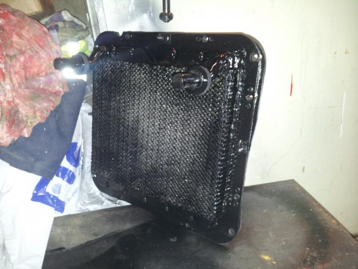

Voici les quelques photos : Nettoyage à l'eau savonneuse et ensuite un peu d'acide phospho sur des zones rouillées et j'ai fini par des petites passes de peinture en bombe noire
C'est sur que c'est plus propre Now :D

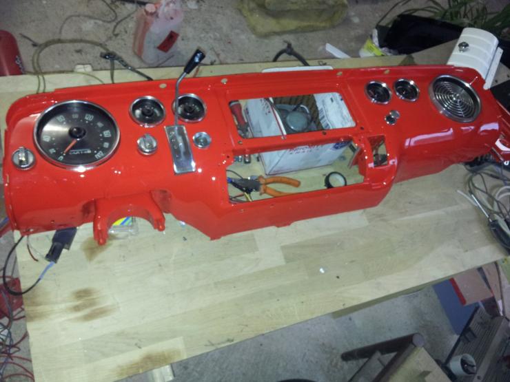

J'ai quasi terminé le câblage du tableau de bord
Il me reste à peindre la façade du tableau de bord et hop ! La pose à venir.... We ´ll see

Pour le moment je laisse sécher la peinture du tableau de bord avant de remonter les instruments
