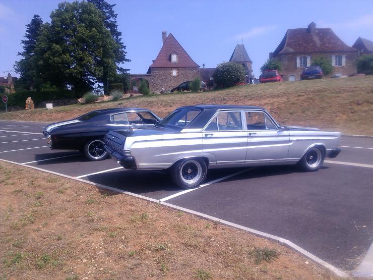

sergio24 Posté(e) le 6 juin 2015 Auteur Signaler Partager Posté(e) le 6 juin 2015 salut a tous enfin des nouvelles, la peinture est faite et pour le moteur j'ai fini avec un v6 mustang 3 de 79 plus dans mes prix je suis passer en boite auto il a fallu faire beaucoup de modif . le 6 cylindres en ligne ou le v8 trop cher pour moi . Citer Lien vers le commentaire Partager sur d’autres sites Plus d'options de partage...
Pit Posté(e) le 6 juin 2015 Signaler Partager Posté(e) le 6 juin 2015 Belle paire de muscles! Citer Lien vers le commentaire Partager sur d’autres sites Plus d'options de partage...
Stangsud Posté(e) le 7 juin 2015 Signaler Partager Posté(e) le 7 juin 2015 A c'est cool , elle retrouve le bitumes Citer Lien vers le commentaire Partager sur d’autres sites Plus d'options de partage...
