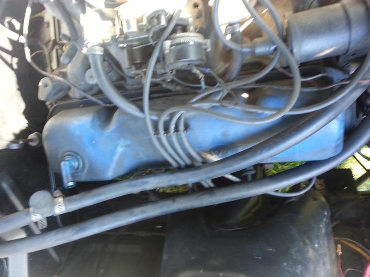

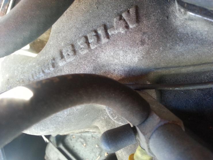

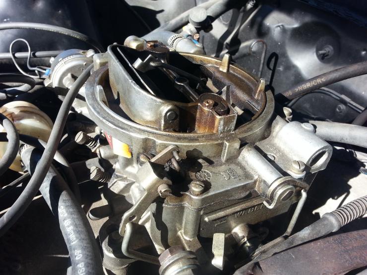

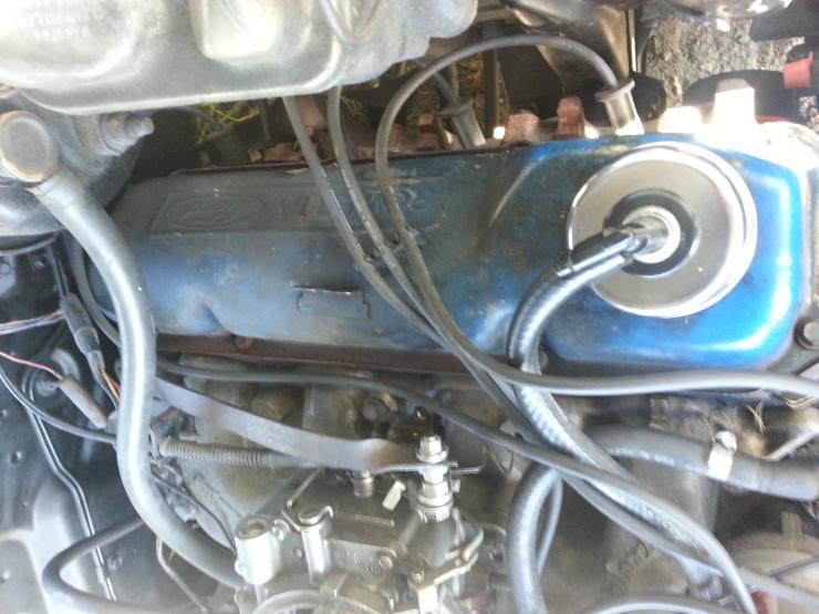

Sécouette Posté(e) le 12 septembre 2014 Auteur Signaler Partager Posté(e) le 12 septembre 2014 Voilà les photos.. Entre temps je suis tombé sur un des tes anciens post en faisant une recherche sur le net, et je pense donc que mon block est d'origine. Sauf le carbu? Bref, photos! Citer Lien vers le commentaire Partager sur d’autres sites Plus d'options de partage...
Vaihlor Posté(e) le 12 septembre 2014 Signaler Partager Posté(e) le 12 septembre 2014 Effectivement tu as un carbu Eldelbrock (Phil va aimer ça tiens...), et il faudrait que tu installe un reniflard sur le cache culbu passager sinon tu va avoir plein de gras de ce côté du compartiment (des vapeurs d'huile sortent par là). Le numéro de fonderie sur la dernière photo est celui du collecteur échappement, pas celui de la culasse (bon déjà c'est manifestement un 4 corps d'origine). Citer Lien vers le commentaire Partager sur d’autres sites Plus d'options de partage...
Sécouette Posté(e) le 12 septembre 2014 Auteur Signaler Partager Posté(e) le 12 septembre 2014 Pour le carbu, je n'ai pas choisi ^^ Pour le reniflard oui, je vais mettre un bout de durite, mais vu que je ne roule pas avec pour le moment, ce n'est pas urgent. Ok pour le numéro, sur la culasse je n'ai rien trouvé.. Citer Lien vers le commentaire Partager sur d’autres sites Plus d'options de partage...
Pit Posté(e) le 12 septembre 2014 Signaler Partager Posté(e) le 12 septembre 2014 C'est pas un edelbrock, c'est un Webber, c'est écrit dessus! Citer Lien vers le commentaire Partager sur d’autres sites Plus d'options de partage...

Phil Posté(e) le 12 septembre 2014 Signaler Partager Posté(e) le 12 septembre 2014 C'est pas un edelbrock, c'est un Webber, c'est écrit dessus! Les Edelbrock sont fabriqués par Weber. Ce sont d'ailleurs des Carter AFB rebadgés . Recherche voir sur le net "351 ford casting numbers" et là regarde sur le bloc où sont frappés les numéros de série, et moulés les numéros de fonderie Pas de numéros frappés sur les blocs Ford, et les numéros de fonderie sont cachés derrière le démarreur, là où personne ne peut les voir sans tout démonter En plus, ils donnent beaucoup moins d'infos que les numéros de culasses Ici c'est clairement un 351 Cleveland. Il y a un "2" ou un "4" (et pas un "6") sur le coin extérieur avant de chaque culasse. Le "4" désigne un mythique 351-4V, bien connu des amateurs de drag pour sa capacité à prendre des tours. Et aussi ses problèmes chroniques de lubrification quand on veut lui faire prendre un peu trop de tours . La puissance maxi dépendant directement du régime maxi, difficile à dire. ça dépend surtout des risques que tu es prêt à prendre pour dire sans mentir que tu as 300 ch et pas 250. De toute façon, à ces régimes en boîte auto, le Ranchero a largement passé les 180 km/h, et le papier rose prend autant de risques que les coussinets de bielles... Citer Lien vers le commentaire Partager sur d’autres sites Plus d'options de partage...

Neokill Posté(e) le 13 septembre 2014 Signaler Partager Posté(e) le 13 septembre 2014 Les Edelbrock sont fabriqués par Weber. Ce sont d'ailleurs des Carter AFB rebadgés . Pas de numéros frappés sur les blocs Ford, et les numéros de fonderie sont cachés derrière le démarreur, là où personne ne peut les voir sans tout démonter En plus, ils donnent beaucoup moins d'infos que les numéros de culasses Ici c'est clairement un 351 Cleveland. Il y a un "2" ou un "4" (et pas un "6") sur le coin extérieur avant de chaque culasse. Le "4" désigne un mythique 351-4V, bien connu des amateurs de drag pour sa capacité à prendre des tours. Et aussi ses problèmes chroniques de lubrification quand on veut lui faire prendre un peu trop de tours . La puissance maxi dépendant directement du régime maxi, difficile à dire. ça dépend surtout des risques que tu es prêt à prendre pour dire sans mentir que tu as 300 ch et pas 250. De toute façon, à ces régimes en boîte auto, le Ranchero a largement passé les 180 km/h, et le papier rose prend autant de risques que les coussinets de bielles... ça pourrait être de la poésie Citer Lien vers le commentaire Partager sur d’autres sites Plus d'options de partage...
