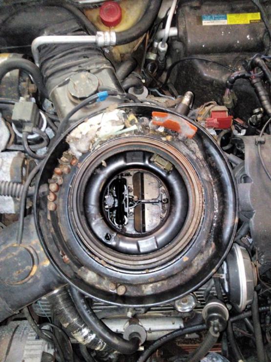

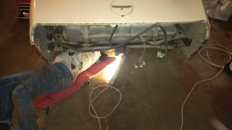

Mathz Posté(e) le 6 juillet 2014 Auteur Signaler Posté(e) le 6 juillet 2014 elle roule!!!! elle roule !!! Du coup on a fait : - Changement des bougies pour des NGK, les anciennes étaient bien propre pas de couleur spéciale. Par contre c'est vraiment l'horreur à changer... surtout les deux avant du coté passager - changement des fluides (huiles boite/moteur, LDR) - changement des filtres moteur boite On voulait aussi installer de shift kit maiiiiiiis, Surprise au démontage de la boite...... C'est pas une TH350 mais une TH350C du coup le shift kit est pas bon il va me falloir en commander un autre... On a aussi réparé les feux arrières qui fonctionnaient pas, y'a un manouche qui a du passer par la vu l'état du circuit électrique... y'avait une cosse sur le positif de l'inter de position de la pédale de frein avec ... rien au bout et le connecteur à coté uniquement branché sur le négatif gnééééé??!? une fois tout remis au bon endroit ça fonctionne Bon par contre au moment de débrancher le TV linkage (obligatoire pour mise en place shift kit) on a découvert que la voiture avait eu plus de propriétaire que prévu : Citer

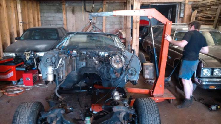

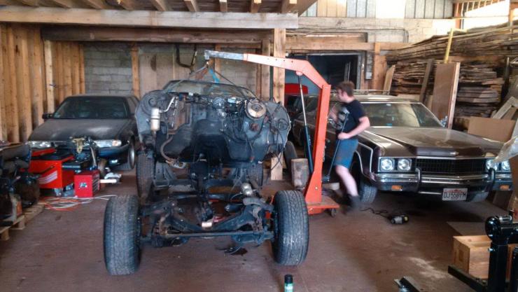

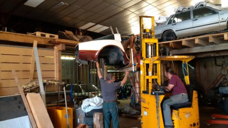

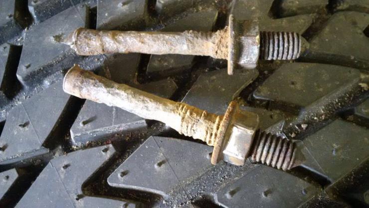

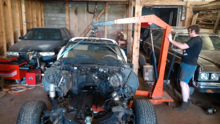

Mathz Posté(e) le 3 juin 2015 Auteur Signaler Posté(e) le 3 juin 2015 Donc Le week end dernier avec vachfolle on a décidé de finir le désossage de la corvette ^^ Petit rappel de la situation précédente. On avait laissé la corvette avec un moteur et une boite en moins. Il nous fallait donc nous occuper de la coque. Pour ce faire première chose à faire : dévisser les 8 supports chassis/caisse et supprimer la coque de feux arrière. Et la c'est le drame Les 2 avants qui sont dans la baie moteur et donc à la merci des intempéries étaient comment dire... Bien pourri et le mot adéquate je crois Heureusement les 6 autres étaient nickel et les supports n'étaient pas rouillés ni côté chassis ni côté caisse Bref une fois tout dévissé on à vérifié les interférences et on a commencé à lever la dite caisse. un peu : un peu plus et encore un peu plus : Ensuite avec un peu d'aide de notre ami le transpalette on a passé le chassis par dessus la chèvre et posé la caisse sur une palette Et la c'est le drame (encore) qu'est-ce qu'on en fout de cette caisse? La solution? Un transpal et une étagère Etttttttttttttt tadaaaaaa : Donc week end prochain dégraissage du chassis démontage de la suspension et de la direction et peinture epoxy noir satinée special chassis Citer
