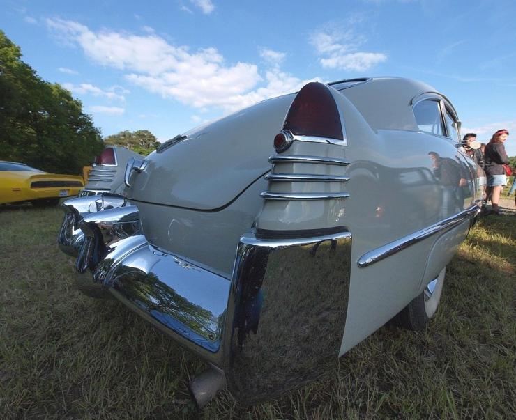

Phil Posté(e) le 23 mai 2014 Signaler Posté(e) le 23 mai 2014 Pour faire des retouches, on n'utilise pas le nuancier mais un spectrophotomachinomètre, qui permet d'obtenir exactement la même teinte. Il reste difficile de retoucher une peinture mal posée (satinée/peau de mandarine) comme celle de Mémère. Pour refaire la Mustang dont la peinture partait par écailles, j'avais donné une écaille au peintre, qui avait utilisé son trucomètre. En remettant l'écaille sur la peinture actuelle, on ne voit pas la différence. Dommage que tu ne m'en aies pas parlé quand on s'est vus, je t'aurais montré (j'ai gardé une écaille dans la boîte à gants ). Après, pour refaire une peinture totale sans être coincé par la teinte d'origine, un nuancier va très bien. C'est mieux qu'une photo sur le Net, d'autant que, sans même parler de l'écran, une photo de la même voiture prise à l'ombre/au soleil/surexposée/sous-exposée donne des résultats très différents. (même voiture pris au soleil et à l'ombre, à une heure d'intervalle ) Citer
