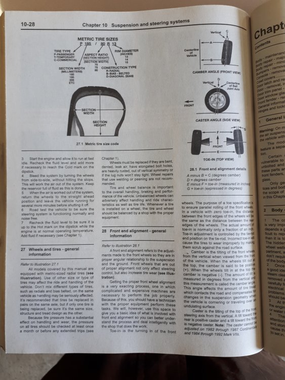

il y a 8 minutes, will2406 a dit :
 Bonjour, où peut on trouver,  les valeurs de réglage pour ma Lincoln de 1980?
DTH (Dans Ton Haynes) :P
 Je n ai pas regardé dans mon haynes
ça c'est ballot :rolleyes:
http://www.jltechno.com/en/alignment_specs.php?brand=LINCOLN(NA)&ModelName=Continental&ModelID=304448
Dans ton Haynes, il n'y a pas un chapitre "specifications" au début ou à la fin ?
