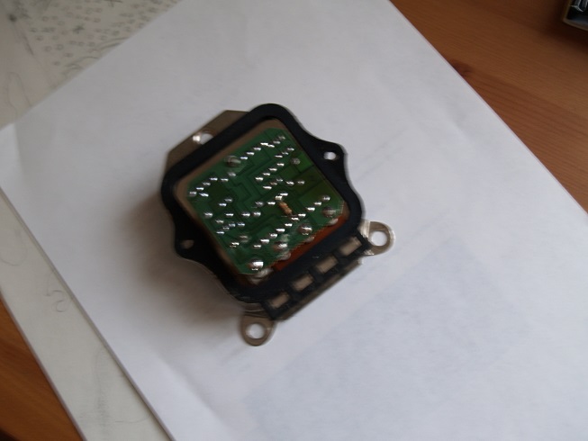

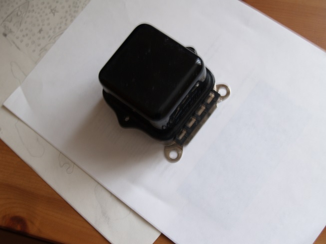

French Riviera Posté(e) le 6 avril 2014 Auteur Signaler Partager Posté(e) le 6 avril 2014 Bon,à l’arrêt 12,5 V moteur tournant 14,5 V. La charge se fait donc normalement et plusieurs démarrages consécutifs à froid sans problème... Après application du trouble shooting du service manuel;c'est le field relais qui est en cause. seulement... Un condensateur fait une sale gueule je vais voir pour le changer ou trouver un autre régulateur... Citer Lien vers le commentaire Partager sur d’autres sites Plus d'options de partage...
Olds 60's Posté(e) le 6 avril 2014 Signaler Partager Posté(e) le 6 avril 2014 je doute qu'il sois d'origine vu la platine de circuit imprimé... si c'est juste un condo chimique d'explosé, ca vaux le cout d'essayer de le changé Citer Lien vers le commentaire Partager sur d’autres sites Plus d'options de partage...

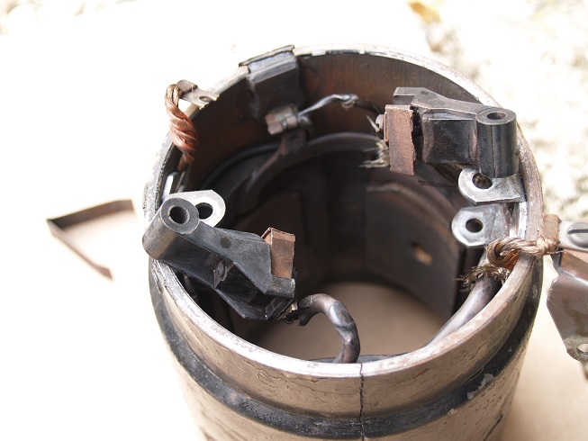

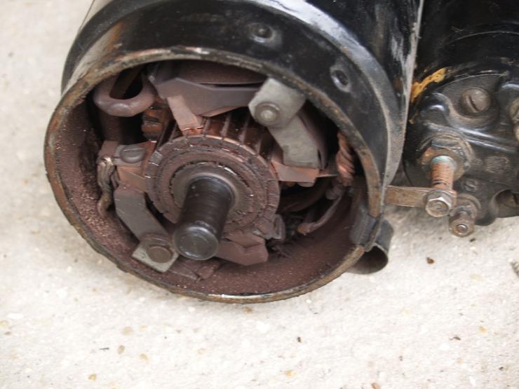

French Riviera Posté(e) le 6 avril 2014 Auteur Signaler Partager Posté(e) le 6 avril 2014 Sinon le démarreur,c'est moins glorieux:il est au bout du rouleau... Citer Lien vers le commentaire Partager sur d’autres sites Plus d'options de partage...
Olds 60's Posté(e) le 6 avril 2014 Signaler Partager Posté(e) le 6 avril 2014 ah oui les charbons sont bien bouffé là Citer Lien vers le commentaire Partager sur d’autres sites Plus d'options de partage...

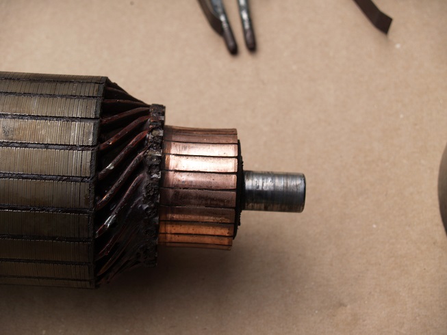

F100 Posté(e) le 6 avril 2014 Signaler Partager Posté(e) le 6 avril 2014 l'induit semble pas mal usé aussi (l'endroit ou frotte les charbons) il faudra sans doute le faire rectifier, mais je ne sais pas s'il existe encore des boites qui font cela. regarde dans l'annuaire pro de LVA http://www.lva-auto.fr/annuaire.php Citer Lien vers le commentaire Partager sur d’autres sites Plus d'options de partage...
French Riviera Posté(e) le 6 avril 2014 Auteur Signaler Partager Posté(e) le 6 avril 2014 La charge se fait mais le voyant AMP reste allumé... J'ai commandé les charbon et le régulateur sur Rockauto. Citer Lien vers le commentaire Partager sur d’autres sites Plus d'options de partage...
French Riviera Posté(e) le 11 avril 2014 Auteur Signaler Partager Posté(e) le 11 avril 2014 Induit rectifié par un pote du boulot,charbons et régulateur reçu aujourd’hui. J'ai remonté le tout;elle démarre au 1/4 de tour et le voyant AMP est éteint. Reste plus qu'a faire un essai à chaud... Citer Lien vers le commentaire Partager sur d’autres sites Plus d'options de partage...

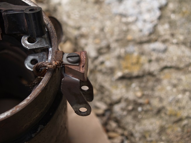

Pit Posté(e) le 11 avril 2014 Signaler Partager Posté(e) le 11 avril 2014 Je viens juste de voir ce sujet. As-tu vérifier le lanceur et le solénoïde du démarreur, car vu sa tête, il a l'air d'être rester enclencher en roulant, rapport au dépôt de cuivre qui a l'air frais. Citer Lien vers le commentaire Partager sur d’autres sites Plus d'options de partage...
French Riviera Posté(e) le 11 avril 2014 Auteur Signaler Partager Posté(e) le 11 avril 2014 Pas de pb sur le lanceur et le solénoïde;le dépot à l'air frais parce que les charbons sont...en cuivre,donc pas de poussière noire. Citer Lien vers le commentaire Partager sur d’autres sites Plus d'options de partage...
Pit Posté(e) le 11 avril 2014 Signaler Partager Posté(e) le 11 avril 2014 J'ai bien vu, mais le cuivre aussi ça s'oxyde. On le saura vite. Et avec le bruit d'un v8, pas toujours facile d'entendre le démarreur. Citer Lien vers le commentaire Partager sur d’autres sites Plus d'options de partage...
Texasblues Posté(e) le 12 avril 2014 Signaler Partager Posté(e) le 12 avril 2014 Humm, je rejoins assez l'avis de Pit sur ce coup là, le solénoide étant démontable, je l'ouvrirais histoire de voir la tête du contact, et en profiter pour le nettoyer T'es sûr pour les charbons en cuivre ?? Normalement c'est du graphite, et depuis la nuit des temps Citer Lien vers le commentaire Partager sur d’autres sites Plus d'options de partage...
