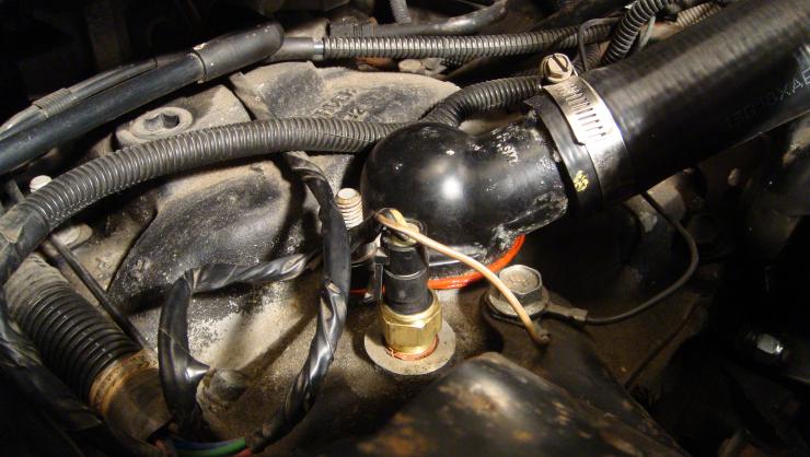

Me concernant la prochaine opération sera de m'occuper du circuit de LDR avec le remplacement de la durite supérieure du radiateur et de la sonde de température d'eau. Et ensuite ben ce sera départ immédiat chez le mécano...mais ça risque bien de coincer puisqu'il est dans un rush phénoménal et il n'a même pas attaqué ma Cougar '88 qui est chez lui depuis février...donc il va falloir que je le pousse au cul, surtout que je tiens à ce qu'il passe en carrosserie en tout dernier.
A suivre...mais le CT commence à pointer son nez sérieusement...et ça putain, ça fait du bien! :ivrogne: Je pense qu'il va pouvoir rouler cet été.

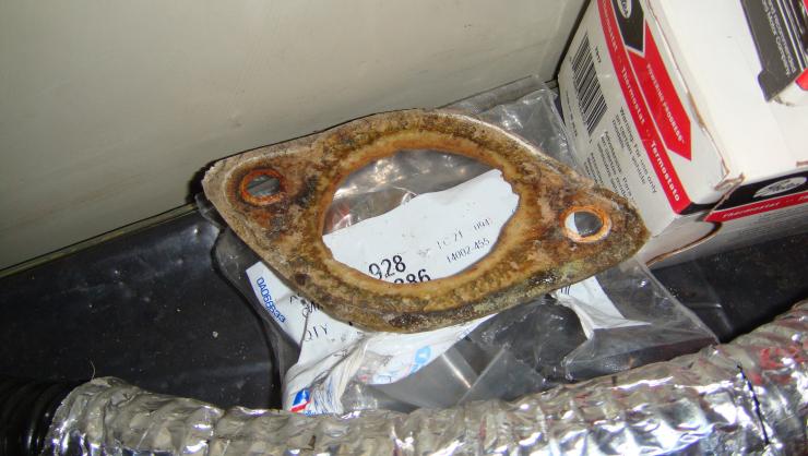

Des news: J'ai attaqué hier soir le boulot sur le circuit de LDR, vidange du liquide, remplacement de la sonde de température qui était complètement HS et j'ai voulu remplacer la durite haute du radiateur qui est poreuse...et c'est là que je me suis rendu compte qu'il n'y avait plus de thermostat. Et le joint entre le water neck et la PA pisse depuis le début...donc bon...c'est l'heure.
Seulement voilà, j'ai pas commandé les pièces d'avance. Immense coup de bol en découvrant hier soir après avoir fouillé dans mon stock de pièces neuves que j'avais exactement le bon thermostat et le bon joint du water neck pour tout refaire à neuf, je les avais en avance pour le Cherokee et c'est les mêmes numéros de pièces. Donc dimanche ce sera bon, je descendrais tranquillement dans la journée pour remplacer ces pièces et refermer le circuit de LDR.

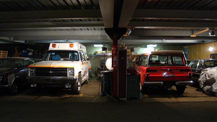

Big toys for big boys:

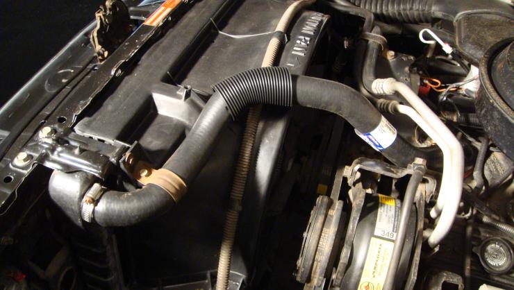

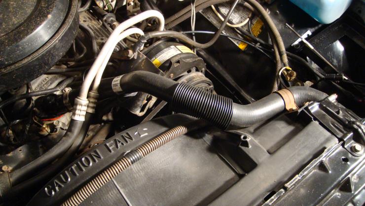

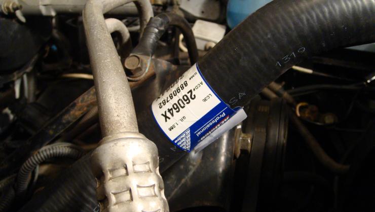

J'ai tout remonté ce matin et adapté la durite supérieure, tout s'est passé comme sur des roulettes, j'en ai pas eu pour une demi-heure tout compris.
L'ancien joint qui n'en pouvait plus de vivre:
J'ai aussi remplacé l'élément filtrant du retour de la PCV Valve qui était crado...j'en avais d'avance alors hop'. Tout baigne. Demain je remet le LDR, je fais le niveau et je vais rouler.
En revanche devoir sortir l'échelle pour devoir remplacer une sonde de température, ça y'a rien à faire, je m'y ferais jamais. :D
