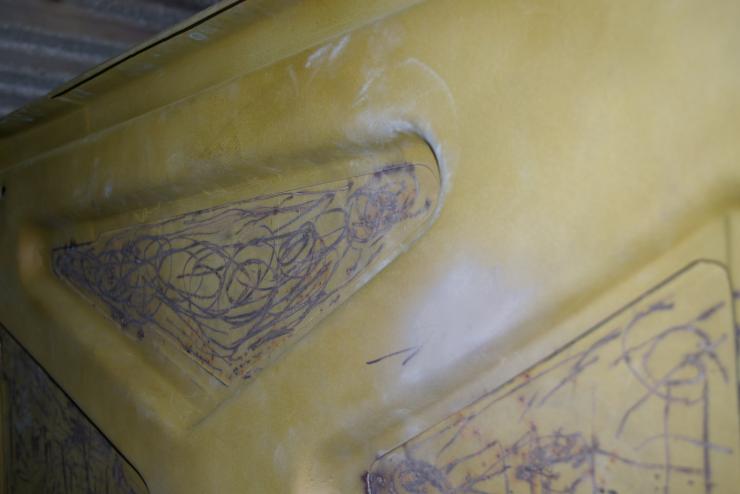

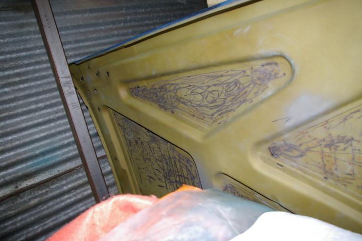

Voilà comment j’ai massacré le capot de ma Bonneville 59 en voulant bien faire. :(
Pour sabler seulement l’intérieur du capot avec son armature , j’ai recouvert le dessus d’une couverture et d’une feuille plastique. Que j’ai scotché avec précaution sur les cotés.
Au préalable j’avais décapé le plus gros de la vielle peinture avec du diluant de nettoyage. Et fait un traitement des projections d’acide avec du bicarbonate.
De ce fait le sablage n’était plus qu’une formalité afin de me garantir un état de surface impeccable sans avoir besoin d’insister.
Jusque là tout va bien. De plus je ne compte plus le nombre de pièces que j’ai sablé par le passé. (Deux voitures entières, motos, et une multitude d’autres pièces).

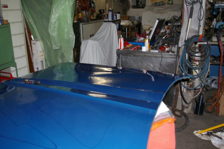

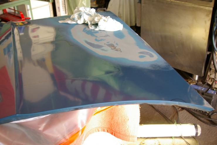

Mais voilà le résultat en a été tout autre, et difficile à encaisser sur le coup. J’ai hésité entre me taper la tête par le mur ou m’effondré. J’ai préféré me relever les manches et trouver une solution. Ce capot étant une pièce rare à trouver chez nous, sa taille ainsi que son poids m'ont dissuadé d’en faire venir un des US.
Après une période de non compréhension et d’incertitude, je peux affirmer ce qui c’est passé. Et je tiens à signaler que cela ne change en rien mon avis sur le sablage des pièces de carrosseries.
Vu les renseignements auprès de professionnels avisés, je n’ai d’autre issue que de passer par la rétreinte des parties bombées. Bien sur je n’ai eu que des bons conseils mais personne pour tenter de passer à l’action vu la taille de ce capot.
Quand aux parties bombées, j’en ai deux sortes. Celles qui sont accessibles des deux cotés et celles qui sont accessibles seulement de par dessus, car dessous elles sont cachées par l’armature.

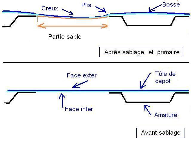

Ce résultat est purement de ma faute. Et cela ne vient pas du matériel ou de son utilisation. J’ai sablé ce capot comme je fais d’habitude.
L’erreur a été d’avoir sablé ce capot alors qu’il était en plein soleil et cela depuis plusieurs heures. Nous ne pouvions pas le prendre à mains nues tellement qu’il était chaud.
De par ce fait, j’ai ni plus ni moins figé la face intérieure de la tôle par écrouissage alors qu’elle était dilatée à son maximum. (Détente de la tôle).
Et de plus j’ai soufflé à l’air froid à intérieurs des armatures pour évacuer le restant de sable. Puis j’ai rincé au nettoyant de surface avec un pistolet avant de phosphater. (Ce qui a eu pour effet d’amplifier le refroidissement et donc la rétreinte de la tôle au dessus des armatures).
Tout cela explique que les parties sablées sont bombées dans le sens opposé au sablage.

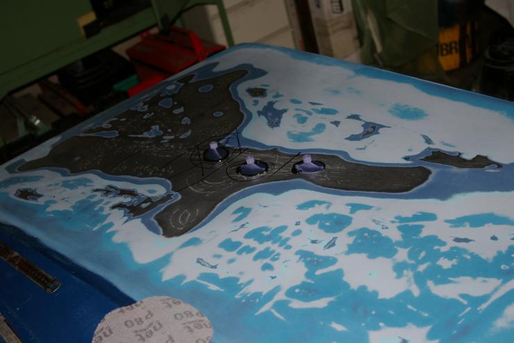

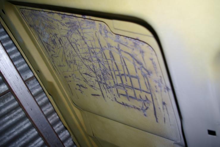

Le problème c’est que la tôle n’est pas détendue et sous contrainte de manière uniforme. Ce qui cause un effet de vague et qui me complique la tâche. Je dirais que les parties les plus touchées ont environs 5 millimètres d’écart avec l’origine.

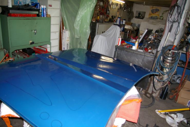

Apres avoir effacer les plis avec un maillet et une plaque d’acier de 3 millimètres que j’incères entre l’armature et la tôle de capot.
Je retends la tôle avec mon outil artisanal (de fabrication locale) et une éponge mouillée. Sur la face intérieure pour la partie sablé et sur la face extérieure pour les parties au dessus de l’armature.
Ce n’est peut être pas la meilleure façon, mais jusque là cela marche plutôt bien. La difficulté est de définir l’endroit à rétreindre et jusqu’où. Car il m’arrive de résoudre un endroit et dans le même temps de provoquer une contrainte 20 cm plus loin…parfois je suis perdu car je n’arrive plus à déterminer le point qui n’est plus en contrainte ou l’inverse.
L’ancienne peinture me sert de témoin et je m’aide d’un réglet en inox pour suivre ma planéité et les légères courbes. Je ne vous cache pas que cela me prend beaucoup de temps.
J’en suis à peine à la moitié et déjà une trentaine d’heure sont passées !!!
Je redoute le résultat final car la surface est grande 1.90 m X 1.50 m. Je sais que j’aurais besoin de mastic par endroit. J’ai d’ailleurs commandé des cales à poncer US de grand format pour éviter de reproduire un effet de vague.
Mais bon c’est une autre étape.

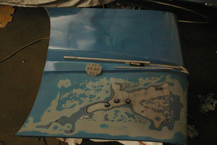

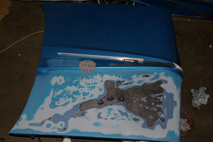

Pour l'instant je vais finir le redressage et la rétreinte sur un seul côté pour voir le résultat entièrement décapé.
Le but serait que je puisse finir avec un mastic sur de grande surface, mais avec de très faible épaisseur. Pour l'instant je suis entre 0 et 2 mm par endroit. Au départ j'avais des delta de plus de 5 mm. Si j'arrive à réduire encore de moitié ce serait pas mal.
La difficulté est également de ne pas avoir la tôle qui ce déforme au passage de la ponceuse par manque de rétreinte.
Pour le type de mastic à employer, je verrais plus tard.
Le côté droit est presque fini, reste encore quelques points.
Mais c'est la galère...........!
Quand je regarde le côté gauche qui est moins marqué, je me dis que le plus dur est derrière.
