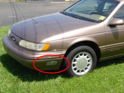

Bien évidemment la forme varie selon les véhicules. Le principe est simple, quand les veilleuses ou les codes sont en fonction, lorsque tu mets le clignotant ce feux s'allume en fixe pour éclairer la direction que tu vas prendre. C'est en général une option .
Hello! c'est quoi que vous appelez les feux de virages?
