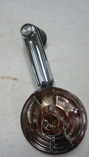

Hello,
Je voudrais démonter mes intérieurs de portes pour les remettre bien à plat (ils sont "gondolés", et de ce fait, ne couvre pas toute la surface de la portière), mais pour les enlever, il faut retiré les différentes poignées. Faut-il un outil spécial pour les extraire? J'ai vu qu'il existait des pinces sous l'appellation "Door crank removal tool", c'est cela?
Merci de vos avis éclairés... ;)

+ 1. Il me semble qu'il te faut faire étape par étape, en fonction de ton temps et de tes finances, l'objectif number One étant de la faire à nouveau rouler, en sécurité (rouler = plaisir, ce qui te donnera la pêche pour la suite des finitions). Si tu commences à démonter l'intérieur, tu vas te retrouver avec x chantiers à la fois, qui n'en finiront pas. La cosmétique de l'habitacle, tu pourras toujours t'y atteler tranquillement plus tard.
Je ne sais pas comment c'est foutu sur les oldsmobiles mais sur la Cougar c'est juste une vis sous le manche de la poignée qui serre sur l'axe sur lequel s'emanche la poignée... Je sais pas si je suis clair la :P
Apres sinon je donne ma langue au chat...
Oui tu as raison...J'ai tendance à vouloir m'éparpiller vu que mon auto est immobilisé. Je me dis que les gros travaux que je ne peux pas faire sur place, et bien je peux toujours bricoler d'autres éléments en parallèle. C'est mon défaut, vouloir faire trop de choses en même temps alors qu'avec une une américaine, il faut être patient et faire petit à petit.
Hello,
Il te faut enlever ces petits clips.
Avec cet outil ou tout simplement avec un fil de fer en forme d'ameçon.
sur mon old's je les avaient démonté avec 2 petit tournevis plat, je me rappelle pas en avoir chier, fait gaffe juste de pas perdre le clips quand ça saute!
Fait gaffe aussi, y a un ressort derrière sur l'axe :)
