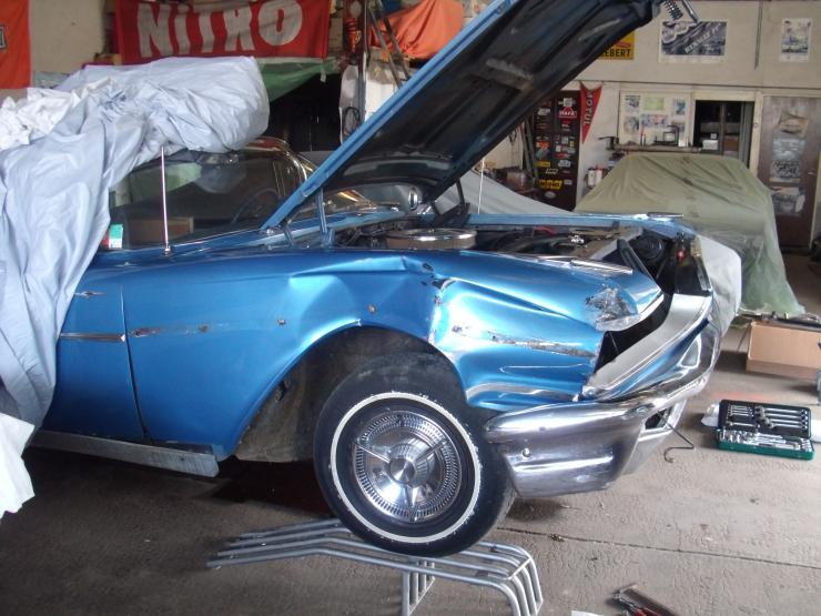

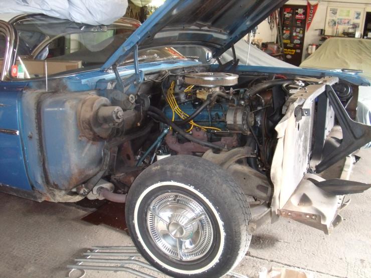

Bon, premiers coups de clés pour démonter. Quelqu'un a déjà démonté la calandre et le pare-choc dans la semaine sans que je m'y attende!...J'ai enlevé les 2 barres transversales (tie bar et radiator support), la batterie, bref tout ce qui est devant le radiateur...Pas facile, les boulons et écrous bien pris par la rouille ou le "blackson"...Me suis écorché 2 doigts en desserrant comme un forcené un boulon bloqué, sans compter les écrous qui tournent en même temps que les boulons tellement c'est grippés. Cette voiture, il faudrait qu'elle soit entièrement démontée et refaite, mais là, j'ai pas les moyens...
Le train avant gauche...
La tôle du passage de roue droite s'est trouvé enfoncé...
La baguette chromé de mon aile droite semble récupérable.
Voilà, ce n'est que le début d'une longue réparation...
Bon début, je ne vois pas très bien sur ces photos. Mais je n'ai pas l'impression que soit dramatique. Hormis le radiateur qui a l'air HS.
Le reste me semble redressable.
C'est le châssis qui à gonflé en bas à gauche sur la première photos ? Ou bien une partie démontable.
Non je pense que c'est le châssis qui a gonflé...Mais je demanderais, comme je n'ai aucune connaissance en la matière.
Le radiateur est à réaligner vu qu'il s'est déplacé.
En ce qui concerne les freins, Benoit (la personne qui m'aide dans cette réparation) m'a dit qu'il semblerait que ce soit un cylindre de roue qui a été défectueux...Un si petit organe :(
Si le radiateur n'a rien c'est une bonne chose. Je le voyais bien voilé sur la partie haute et je pensait qu'il était contre ton hélice de refroidissement.
