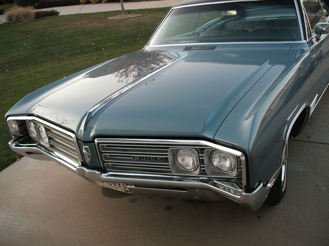

Harry Posted August 30, 2012 Report Posted August 30, 2012 1: chevrolet 36: Malibu 37: 2 doors Sport Coupe 1: 1971 R: Arlington, Texas Pour la couleur il faut regarder ta Body Plate: seconde ligne complètement à droite, il s'agit de 2 chiffres + 1 lettre ou 2X2 chiffres, selon qu'il y ait un toit vinyl ou pas. La Chevelle (ou Malibu, c'est pareil) entre 68 et 72 est la voiture la plus cloné. Il n'y a plus que ça sur Ebay. La belle affaire est de tombé sur une vrai Chevelle ou Chevelle Malibu ou bien d'avoir avec une fausse SS avec une vrai blonde mais même là c'est pas gagné . Les vrais SS, en bon état, ateignent des somme folles. Pour ce qui est des essuie-glaces ils descendent toujours sous le capot pour toutes les GM à partir de 1968* * je corrige: à part Nova et Véga Quote
Phil Posted August 30, 2012 Report Posted August 30, 2012 Pour ce qui est des essuie-glaces ils descendent toujours sous le capot pour toutes les GM à partir de 1968. Brochure Chevelle 1968 : Si les essuie-glaces descendants sont "standard with SS396, Malibu and Concours models", c'est qu'ils sont optionnels sur le modèle de base... non ? Le code option (RPO) correspondant est C24. - new '68 Chevelle features include a Hide-A-Way windshield wiper system (standard with SS 396, Malibu and Concours models) - new '68 Chevelle features include a Hide-A-Way windshield wiper system (standard with SS 396, Malibu and Concours models) - new '68 Chevelle features include a Hide-A-Way windshield wiper system (standard with SS 396, Malibu and Concours models) Quote
Harry Posted August 30, 2012 Report Posted August 30, 2012 J'attendais cette réponse . Tu as raison on trouve cette annotation sur toutes les brochures ou dealer album GM de 68 à 72 mais je n'ai à ce jour jamais vu d'essuie-glace "non rentrant" sur les bas de gamme avec ce dessin de capot. De plus dans la liste d'option il n'y a jamais rien concernant les essuie-glace. La Nova et la Vega font exception puisqu'elles n'ont pas ces fameux capots. Quote
Vaihlor Posted August 30, 2012 Report Posted August 30, 2012 Oulala la bataille des encyclopédies !!! Heu sinon le vin ne contient pas deux lettres comme caractères ? Quote
Phil Posted August 30, 2012 Report Posted August 30, 2012 on trouve cette annotation sur toutes les brochures ou dealer album GM de 68 à 72 mais je n'ai à ce jour jamais vu d'essuie-glace "non rentrant" sur les bas de gamme avec ce dessin de capot.J'ai sous le nez les brochures Chevelle 1968 à 1971, à part en 1970 la Chevelle "de base" y est représentée avec des essuie-glaces visibles - alors même qu'il était très facile de les supprimer, même sans Photoshop . dans la liste d'option il n'y a jamais rien concernant les essuie-glace.voir mon message ci-dessus : Le code option (RPO) correspondant est C24. Quote
Harry Posted August 30, 2012 Report Posted August 30, 2012 J'ai sous le nez les brochures Chevelle 1968 à 1971, à part en 1970 la Chevelle "de base" y est représentée avec des essuie-glaces visibles - alors même qu'il était très facile de les supprimer, même sans Photoshop . C'est vrai, sur les brochures certaines Chevelle apparaissent avec des essuie-glasse non cachés mais en vrai je n'en connais aucune. Peut-être que tout le monde prenait l'option mais je ne pense pas. Peut-on vraiment se fier aux photos de ces brochures d'époque ? Non! Je pense qu'ils ont rajouté ces essuie-glaces. Par exemple sur la brochure Buick 68, les LeSabre, Electra et Wildcat ont une grille sur le capot qui est large alors que cela n'a jamais existé, elle est au contraire, et dans tous les cas, assez petite....étrange. Wildcat extrait de la brochure Wildcat en vrai Autre exemple de la même brochure: le wagon speciale deluxe (version sans les fameux vitrage de toit) a toutes ses vitres parfaitement aligné sur le haut. Brochure et en vrai non, la dernière vitre est plus haute que les autres (c'est subtile mais il y a une différence) désolé pour le HS Quote
Harry Posted August 31, 2012 Report Posted August 31, 2012 Oulala la bataille des encyclopédies !!! Heu sinon le vin ne contient pas deux lettres comme caractères ? Oh non je ne suis pas une encyclopédie et ne cherche pas à l'être. D'ailleurs il se peut que je me plante sur cette histoire d'essuie-glace. Pour le VIN, les lettres apparaissent à partir de 72 et l'une d'elles donne la motorisation, ce qui n'est pas le cas en 71. Quote
