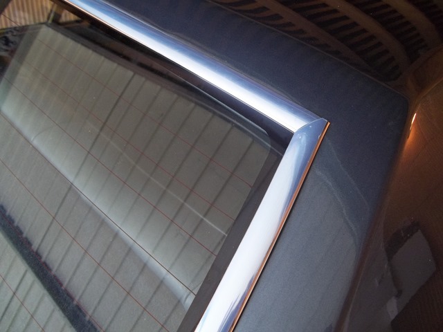

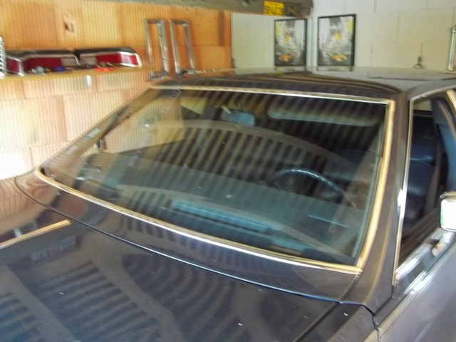

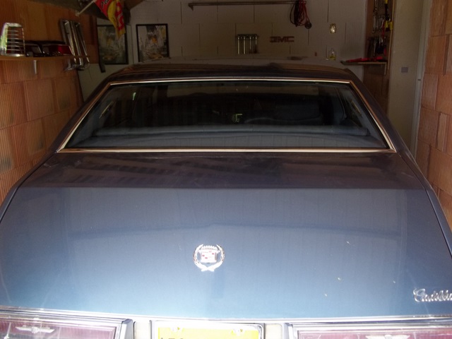

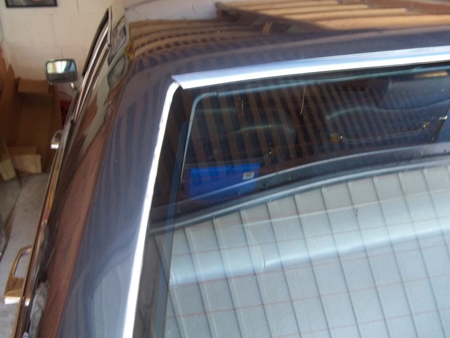

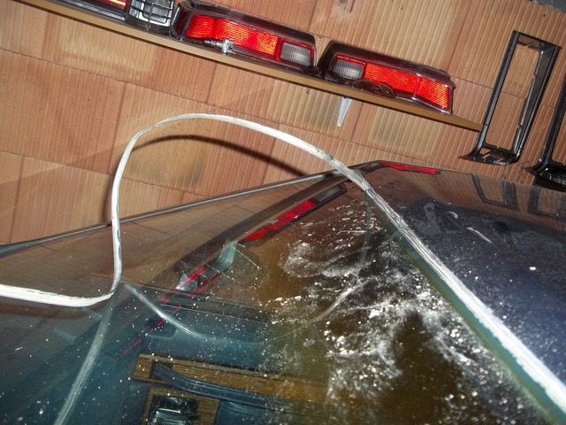

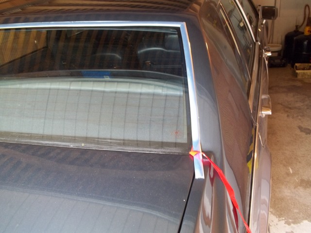

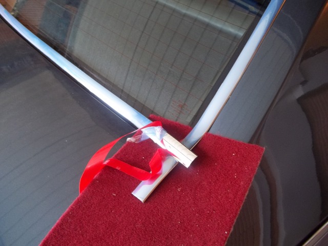

chrissteele Posté(e) le 7 juin 2012 Auteur Signaler Partager Posté(e) le 7 juin 2012 bon aujourd'hui , j'ai refait les joints (en blanc , j'aurais du prendre de l'incolore, j'aurais moins galéré)de pare brise et lunette arrière et chromé les entourages , il n'y avait pas de chrome autour de la lunette arrière et à l'avant très fatigué. Citer Lien vers le commentaire Partager sur d’autres sites Plus d'options de partage...

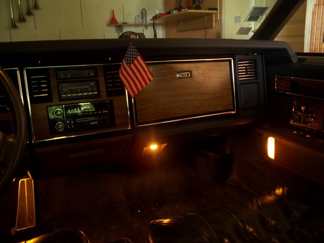

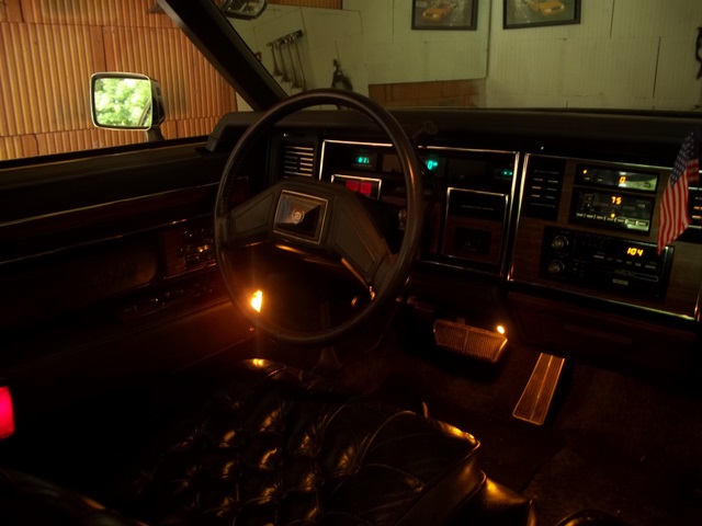

chrissteele Posté(e) le 15 juin 2012 Auteur Signaler Partager Posté(e) le 15 juin 2012 des news , j'ai réparé aujourdh'ui la poignée de porte conducteur , ça na s'ouvrait pas de l'intérieur plus autoradio qui ne marchait plus (it works now) plus donner un coup de jeune au tableau de bord (chromes) + commander 2 feux arrières pour 252 dollars en très bon état, plus commander 2 cornering lamp car les actuels sont un peu jauni, bref , je fait des frais alors que je ne suis toujours pas sûr du tout de la garder mais c'est plus fort que moi , j'adore faire des petites réparations et rechercher des pièces pour les ricaines, c'est un hobby. demain j'appelle mon mécano pour voir quand il peut venir la chercher et faire un devis dans la foulée.... si trop expensive , i 'll leave it... Citer Lien vers le commentaire Partager sur d’autres sites Plus d'options de partage...

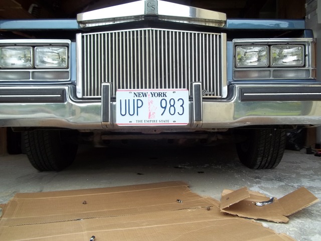

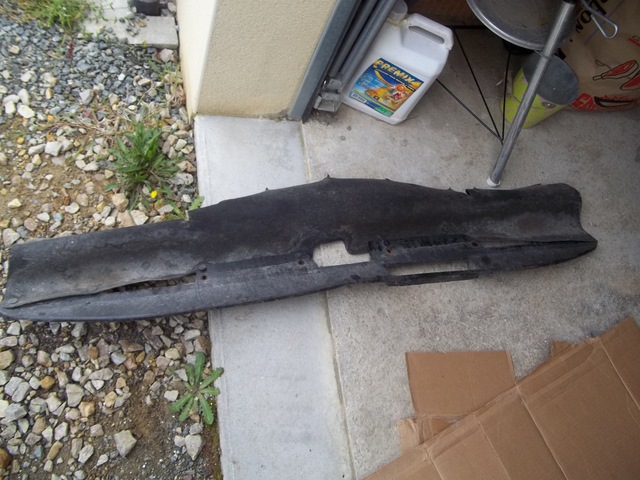

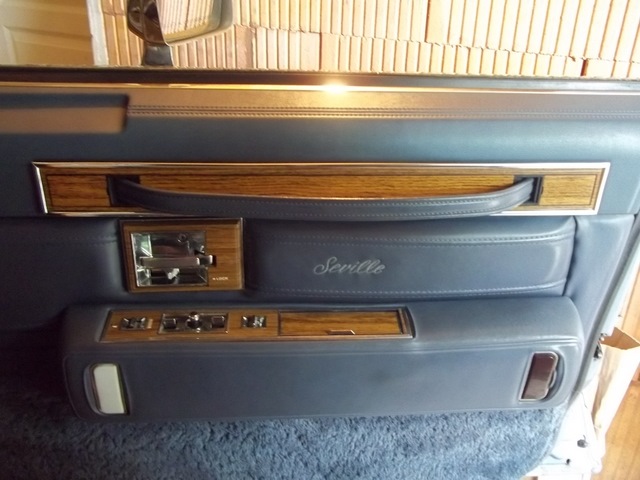

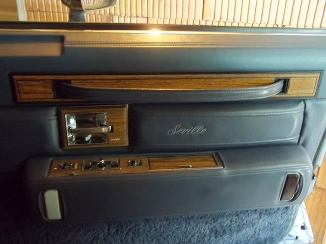

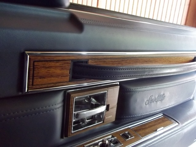

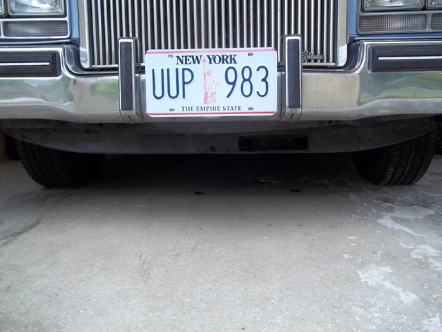

chrissteele Posté(e) le 15 juin 2012 Auteur Signaler Partager Posté(e) le 15 juin 2012 yavais un truc qui me plaisait pas , une espèce de jupe sous la caisse à l'avant, je l'ai virée. je n'ai pourtant rien contre les jupes , surtout mini -_- chromage des bois de portières. ambiance à bord by night , j'adore . photos. j'ai aussi commander 2 cache de courtesy light (dans les portières car elles manquaient). hier, j'ai été "rouler" avec , ça me démangeait j'ai donc été à la poste à 300m en 1ère only! j'ai cruisé ma race! à 25km/heure environ puis retour à la maison, c'est vraiment frustrant , la 2ème passerait à la rigueur.... mais en ville c'est chaud le premier rapport. Citer Lien vers le commentaire Partager sur d’autres sites Plus d'options de partage...
Plymouth 16 Posté(e) le 15 juin 2012 Signaler Partager Posté(e) le 15 juin 2012 pourtant l'espèce de jupe est bien utile elle sert à rabattre l'air vers le ventilo Citer Lien vers le commentaire Partager sur d’autres sites Plus d'options de partage...
Comet72 Posté(e) le 15 juin 2012 Signaler Partager Posté(e) le 15 juin 2012 Idem, très utile...je suis mitigé sur l'idée de la retirer. C'est rarement très esthétique quelque soit le modèle...encore plus voyant sur une caisse qui à une garde au sol basse comme ma Camaro par exemple...mais c'est pourtant bien fonctionnel. -_- Beau job sinon, le luxe cet intérieur. Citer Lien vers le commentaire Partager sur d’autres sites Plus d'options de partage...
chrissteele Posté(e) le 15 juin 2012 Auteur Signaler Partager Posté(e) le 15 juin 2012 ah zut , je savais pas que ça servait à ça! d'ou la petite ouverture sur la jupe, je comprends, merci pour l'explication. Citer Lien vers le commentaire Partager sur d’autres sites Plus d'options de partage...
Pirate85 Posté(e) le 15 juin 2012 Signaler Partager Posté(e) le 15 juin 2012 qu'es ce que tu as utiliser pour refaire ton contour de pare brise??? en tout cas c'est propre Citer Lien vers le commentaire Partager sur d’autres sites Plus d'options de partage...
chrissteele Posté(e) le 16 juin 2012 Auteur Signaler Partager Posté(e) le 16 juin 2012 qu'es ce que tu as utiliser pour refaire ton contour de pare brise??? en tout cas c'est propre c'est de la bande chromée qui s'achète soit dans les centres autos mais le mieux c'est internet (pas de rupture de stock) attention ya plusieurs qualité, il faut prendre la qualité 3M , la seule qui est vraiment costaud et durable et qui colle super bien. j'ai toujours fait ça sur mes voitures quand c'était nécessaire, pour restaurer notamment des baguettes cuites (sur la caprice) tu peux tout faire car il y a différentes épaisseurs de quelques mn à quelques cm. perso j'ai commander cette fois ci en ligne chez MTK tuning. salut. -_- Citer Lien vers le commentaire Partager sur d’autres sites Plus d'options de partage...
chrissteele Posté(e) le 16 juin 2012 Auteur Signaler Partager Posté(e) le 16 juin 2012 les parechocs de la caprice et de ma celebrity étaient fait avec ça aussi , ainsi que la lunette arrière. Citer Lien vers le commentaire Partager sur d’autres sites Plus d'options de partage...
