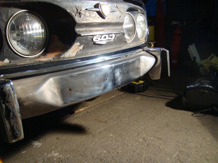

A mon avis c'est ce qui sera le plus efficace dans ton cas, dans tous les cas je vais aller en acheter et je vais essayer de vous faire une petite démo avec photos à l'appui pour valider ou non l'efficacité du produit, j'ai sensiblement le même problème sur le pare-choc avant de la Tatra, un crétin s'est amusé à polir le chrome avec un disque à polir monté sur perceuse, résultat des courses ça brille mais avec un éclairage un peu fort on se rend clairement compte qu'avec la vitesse de rotation du disque il y à eu friction et le pare-choc est tout auréolé...pour faire court: C'est moche. :boom:

on se rend clairement compte qu'avec la vitesse de rotation du disque il y à eu friction et le pare-choc est tout auréolé...pour faire court: C'est moche. :D
c'est la vitesse de rotation du disque ou la pression mise dessus qui a auréolé le pare choc ??? si on utilise un disque sans pression mais à haute vitesse ça va causer du dégât quand même ou c'est inoffensif ?? :megatop:
A mon avis pour le pare-choc c'est sûrement dû au fait que la pâte à chromes, qui est abrasive, ait chauffé avec la vitesse de rotation du disque, ce qui à entrainé ces grandes trainées et ces auréoles dont je parle...c'est clairement visible sur cette photo: :megatop:
Rien de bien grave, à la lumière du jour et à hauteur d'homme on ne voit quasiment rien mais j'ai bon espoir de pouvoir rattraper ça avec le produit Meguiar's qui est spécialement conçu pour atténuer les micro-rayures de ce genre. :wub:
Sinon pour le lustrage au disque monté sur perceuse, j'ai fait ça une fois sur un bout de coffre de la Cougar pour essayer de lustrer la laque qui avait blanchi à certains endroits, sans appuyer dessus, avec simplement le poids de la perceuse...ben ça m'a fait des micro-rayures, des auréoles, des reflets merdiques...j'ai réussi à rattraper le coup en repassant plusieurs fois le polish à la main mais ça n'a pas été facile. Alors perso, terminé, je ne recommence plus...maintenant j'ai acheté une lustreuse-vibreuse pro, c'est un investissement mais question efficacité c'est incomparable et il n'y à aucun risque d'avoir les mêmes dégâts qui pourraient être causés par un lustrage au disque sur perceuse. :D
