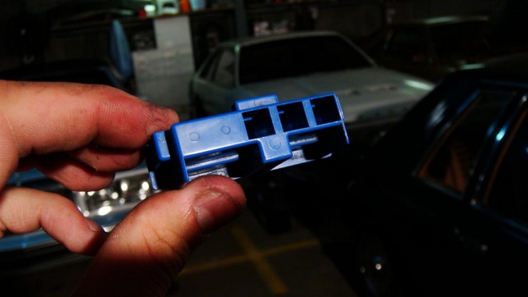

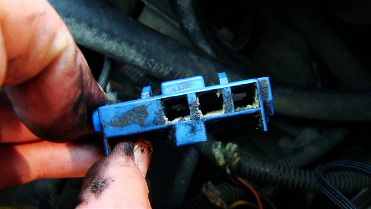

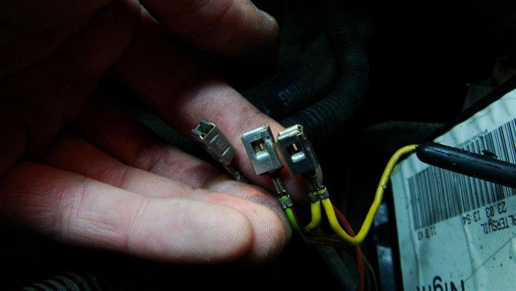

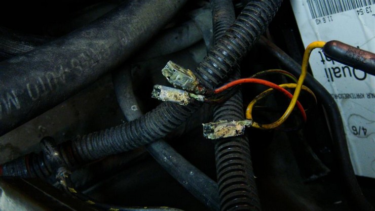

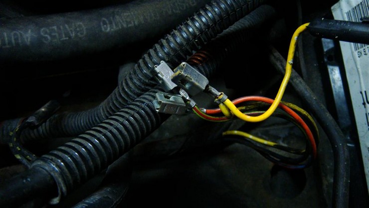

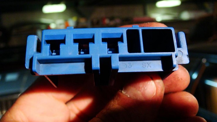

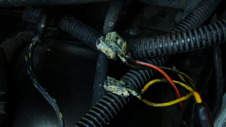

Bon, ben j'ai passé près de 5 heures aujourd'hui à bosser sur ce problème électrique que je n'arrive pas à trouver. :D
J'ai tout essayé, TOUT! :blink: J'ai viré la gaine de tous les câbles, vérifié les fils fusibles, démonté toutes les prises, les modulateurs, inspecté et nettoyé dedans-dehors, dérouillé les cosses qui étaient oxydées, vérifié tous les fusibles, démonté la boite à fusibles pour vérifier l'arrivée du courant par le fil-fusible derrière le TDB...5 heures, trois batteries neuves, un litre de nettoyant...rien n'y aura fait...impossible de démarrer cette foutue bagnole. ;)

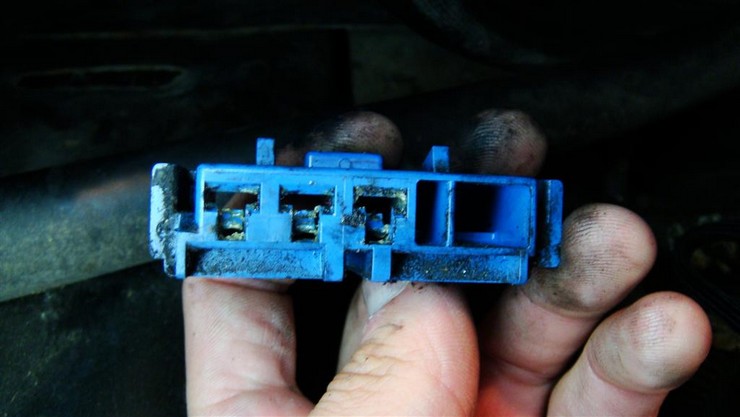

Voilà le genre de pistes qui à chaque fois m'ont donné l'impression d'avoir trouvé...mais non, fausse alerte...et ainsi de suite pendant 5 heures. ;)
Par exemple la prise de contact qui va au modulator...je dessertis les cosses avec une patience d'acier...résultat ça dégueule de produit de contact et tout est bouffé par l'oxydation: :blink:
Convaincu d'avoir trouvé la source de la panne, je nettoie le tout, une demi-heure à s'enquiquiner à la brosse à dents, aux cotons-tiges et à l'air comprimé pour nettoyer ces petites pièces...évidemment, ça va mieux: :resultats:
Ouais, alors c'est beau, c'est propre...je suis sur que le problème ne vient plus de là...mais pourtant ça ne marche toujours pas, pas une briquette de courant dans ce fichu circuit. :blink:
Alors bon, au bout de 5 heures j'ai préféré une bière à l'acharnement parce que ça commençait sérieusement à me rendre fou. :megatop:
Je suis quasiment certain que la source de la panne ne se trouve pas dans le compartiment moteur, j'ai absolument tout vérifié de A à Z, il n'y à rien qui cloche. ;) Alors bon...en ce qui me concerne, cette fois...je sèche. :)
Fait encore plus troublant: Au début, ce matin en arrivant, alors que je rebranchais la cosse négative sur la batterie elle s'est remise en route deux fois, j'avais de nouveau du courant...et pourtant je ne touchais rien d'autre que le câble négatif, sans exercer aucune pression sur un autre fil...et dès que je bougeais d'un millimètre, terminé, à nouveau plus de jus. La seconde fois ou elle m’a fait le coup, j'ai réussi à garder le courant et à tourner le contact pour la démarrer, ça m’a refait le même "TAC!" qu'hier et de nouveau plus rien, en relâchant le contact je n'avais de nouveau plus de courant.
Dans le courant de la journée, j'ai essayé à près de 10 reprises en manipulant le câble négatif dans tous les sens pour que le courant revienne et que je puisse comprendre d’où venait le problème mais impossible...elle n’a plus donné aucun signe de vie. La cosse n'est pas dessertie du câble, sous la gaine le cuivre est beau rouge...vraiment...c'est totalement incompréhensible pour moi. J'ai regardé l'électricité sous tout le tableau de bord, l'alimentation de l’autoradio et des options...je n'ai pas trouvé un seul câble dénudé et aucun câble qui pendouille.
Bref, vous l'aurez compris...ça sent la prise de tête...pour l'instant j'abandonne, je n'ai plus de solutions. :megatop:
