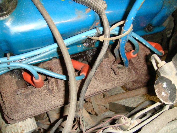

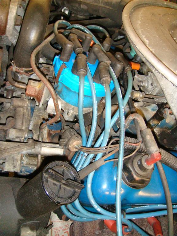

Camaro82 Posté(e) le 26 juillet 2010 Signaler Posté(e) le 26 juillet 2010 normal que t'as les faisceaux d'allumage tout de travers et qui touchent le collecteur ? Citer

Comet72 Posté(e) le 26 juillet 2010 Auteur Signaler Posté(e) le 26 juillet 2010 normal que t'as les faisceaux d'allumage tout de travers et qui touchent le collecteur ? Euuuh...aucune idée, mais ça ne touche pas le collecteur par contre, c'est la photo qui donne cette impression. Moi, tant que ça marche, j'y touche pô... Citer
Camaro82 Posté(e) le 26 juillet 2010 Signaler Posté(e) le 26 juillet 2010 ben justement pour que ca marche bien sans ratatouillage , faut que les faisceaux soit bien enfoncé a fond . sur ta photo numero 3 , j'en voit au moins deux qui sont mal mit . Citer

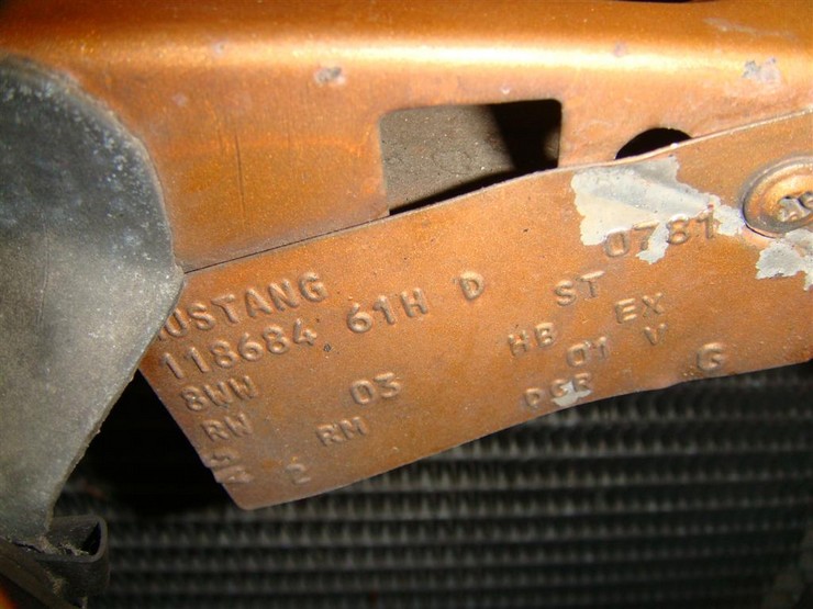

tuxstang Posté(e) le 27 juillet 2010 Signaler Posté(e) le 27 juillet 2010 Comme d'hab' ... t'es un as de la rénovation ... la peinture a pris un coup de jeune surprenant Un truc qui pourrait jouer pour ton allumage en plus des fils mal enfoncés sur les bougies ... ce serait d'éloigner le faisceau qui sort du distributeur des fils de bougies, les rayonnements des fils de bougies risquent fort de perturber le signal du capteur magnétique Sinon pour ta buck-tag : 118684 : CUN (fin de ton VIN) 61H : Hatchback Ghia D : 255ci (4.2) 0781 : CUN peinture 8WW : Chamois Met' (ta couleur) ST : Sport Tuned exhaust (echappement sport ... mais les Suisses ont les oreilles sensibles et rajoutaient un silencieux aprés le pont a la place de la sortie dédoublée) RW : Rear Wiper (essuis-glace arrière) 03 : ?? HB : Heated Backglass (dégivrage de la lunette arrière) EX : Export RM : Remote Mirrors (rétroviseurs réglables de l'intérieur) 01 : ?? V : ?? (peut être l'essuis-glace intermittant) et la dernière ligne ... jamais su la décoder. Citer

Comet72 Posté(e) le 27 juillet 2010 Auteur Signaler Posté(e) le 27 juillet 2010 ben justement pour que ca marche bien sans ratatouillage , faut que les faisceaux soit bien enfoncé a fond . sur ta photo numero 3 , j'en voit au moins deux qui sont mal mit . Ouais, c'est vrai...je vérifierais...je suis pourtant certain d'avoir bourré dessus tout ce que j'ai pu...ça m'étonne. Comme d'hab' ... t'es un as de la rénovation ... la peinture a pris un coup de jeune surprenant Un truc qui pourrait jouer pour ton allumage en plus des fils mal enfoncés sur les bougies ... ce serait d'éloigner le faisceau qui sort du distributeur des fils de bougies, les rayonnements des fils de bougies risquent fort de perturber le signal du capteur magnétique Sinon pour ta buck-tag : 118684 : CUN (fin de ton VIN) 61H : Hatchback Ghia D : 255ci (4.2) 0781 : CUN peinture 8WW : Chamois Met' (ta couleur) ST : Sport Tuned exhaust (echappement sport ... mais les Suisses ont les oreilles sensibles et rajoutaient un silencieux aprés le pont a la place de la sortie dédoublée) RW : Rear Wiper (essuis-glace arrière) 03 : ?? HB : Heated Backglass (dégivrage de la lunette arrière) EX : Export RM : Remote Mirrors (rétroviseurs réglables de l'intérieur) 01 : ?? V : ?? (peut être l'essuis-glace intermittant) et la dernière ligne ... jamais su la décoder. Merci bien pour ces infos! Mais attends voir...le faisceau qui sort du distributeur de fils de bougies?!? Euhhh...j'arrive pas à suivre, ou ça? Très sympa ces vidéos, c'est vrai qu'elle est plus belle après nettoyage et polsih de la carosserie et j'adore son intérieur bien kitsch à souhaits ! Merci, c'est vrai qu'elle est bien revenue...c'est loin d'être la pire auto que j'ai récupérée. Citer
