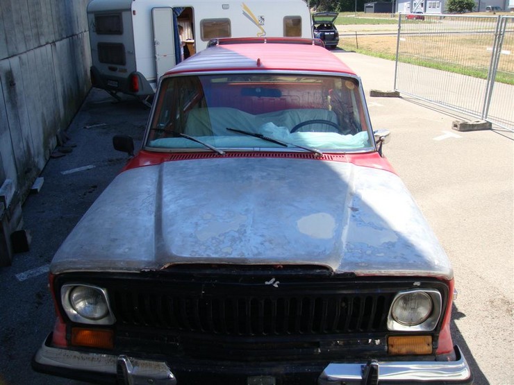

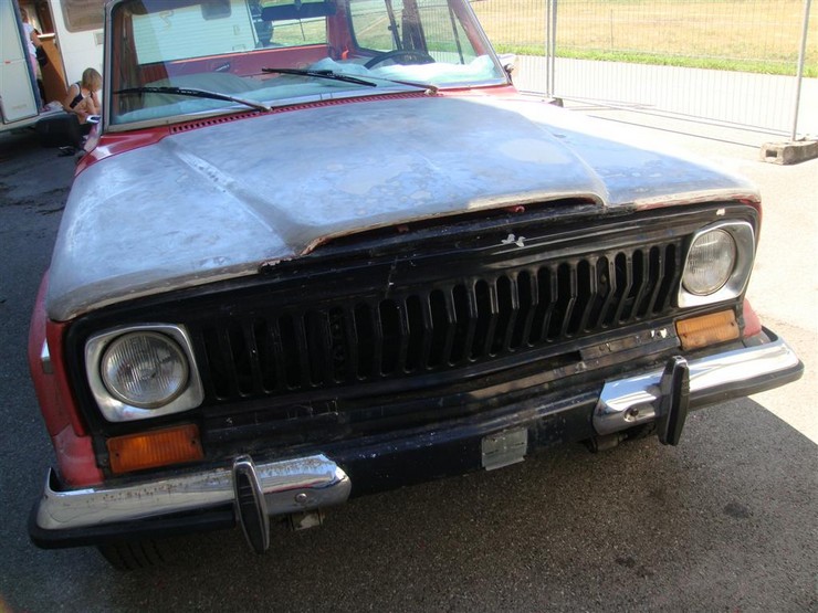

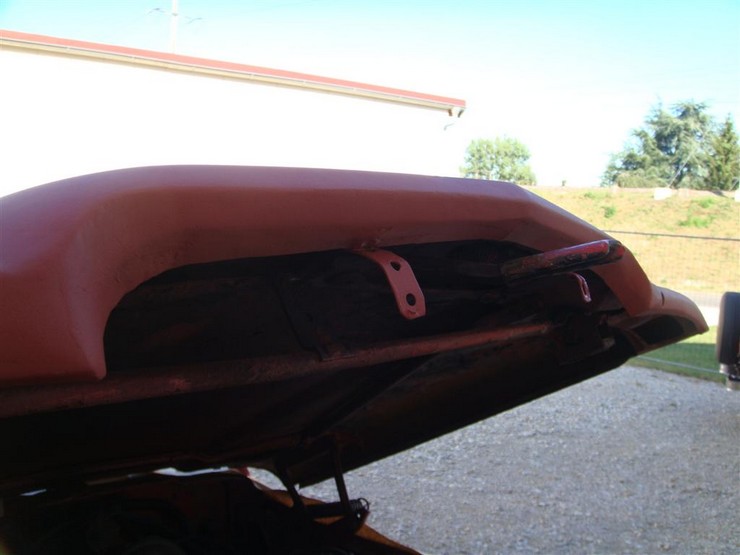

Alors go, arrivé au hangar je déplace le Cherokee Chief et m'attaque à ce capot qui me déprime tellement il est abimé, plus de peinture...rouille...moche...mal apprêté à l'époque, mal peint...la totale! ;) Surtout que la rouille était apparue en masse, en même pas deux semaines, ça avait bien commencé...évidemment, avec la tôle à nu, ça n'attends pas... :blink:
Voilà l'état du capot avant que je n'attaque: Peinture arrachée par le garagiste, rouille, apprêt mal posé, la merde quoi:

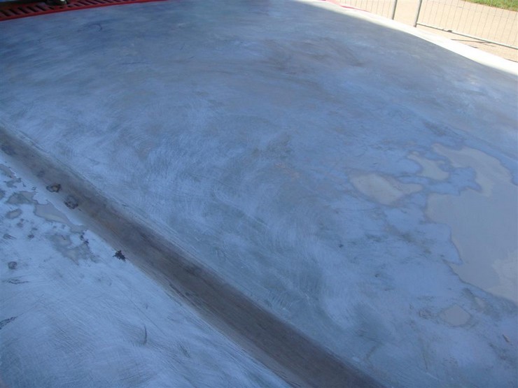

Et c'était parti...en premier aux ciseaux à bois puis au disque pour ponceuse sur perceuse électrique et finition au papier de verre à la main. ;)
Et pas de chichis: On va à la tôle, de cet ancien mastique, cet ancien apprêt et cette ancienne peinture de mauvaise qualité, il ne doit rien rester. ;)
Voilà le résultat après trois heures à deux personnes, le travail n'étant pas encore fini puisqu'il restait les intérieurs du capot à faire et le ponçage à la main:
J'ai laissé les deux gros tacons de mastique de finition, dessous se cachent sûrement des imperfections de la tôle, et vu que ça à été bien fait, aucune raison d'y toucher. :)

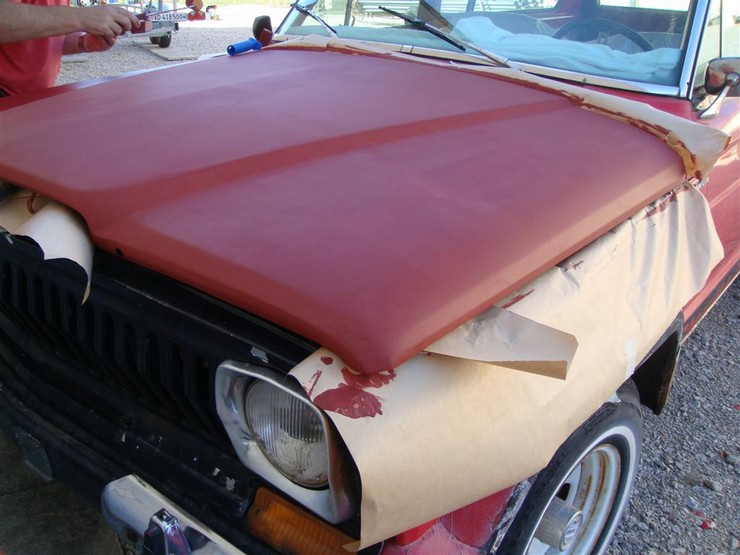

Aaaallez! On est repartis! ;)

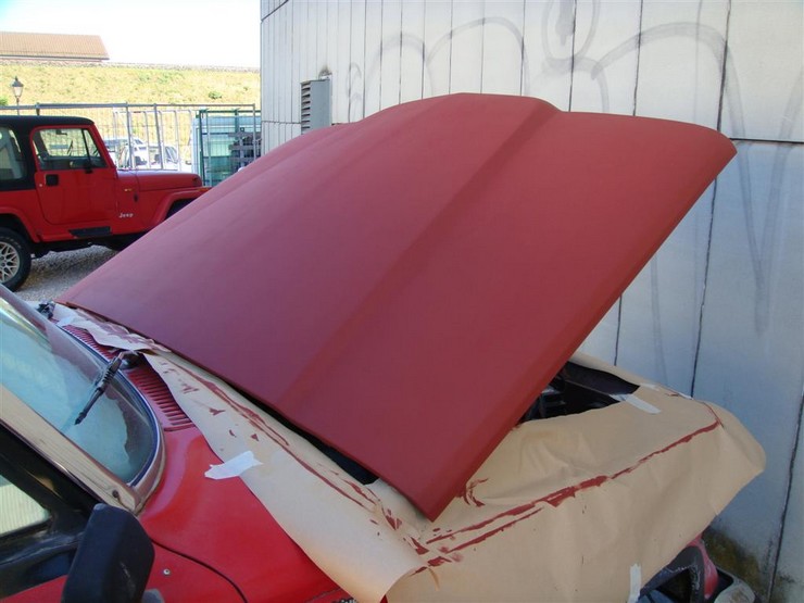

Après ce long ponçage, finition au papier de verre, un coup d'aspirateur pour la poussière, préparation de la peinture et un bon coup d'acétone sur le capot à la dernière minute pour enlever la poussière, sans oublier le masquage les ailes, du capot et de la baie de pare-brise pour éviter les éventuelles coulures, tâches et autres. ;)
Ensuite petit rouleau tout neuf sorti de l'emballage et c'est parti, on barbouille l'apprêt spécial Hammerite: ;)

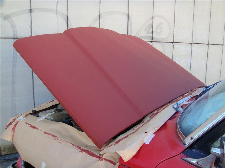

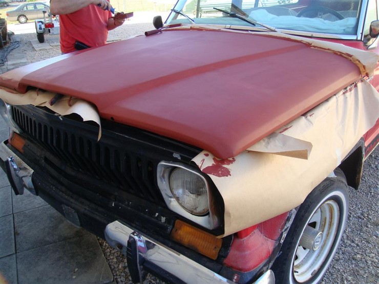

Et voilà donc le résultat après deux couches d'apprêt, demain je vais essayer de trouver une poignée d'heures pour aller passer une troisième couche d'apprêt puis au moins autant de couches de mon rouge brillant Hammerite...qui sera assez proche du rouge d'origine j'espère... :)

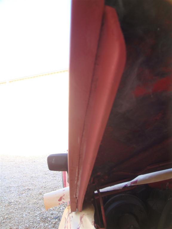

J'ai démonté le renfort de capot qui est au-dessus de la calandre et qui était peint en noir, la peinture était pourrie et le mastique de finition avait complètement gonflé, je l'ai complètement décapé et le repeindrais demain avec la moitié de pot d'Hammerite noir qu'il me reste après un léger passage au mastique de finition. :blink:

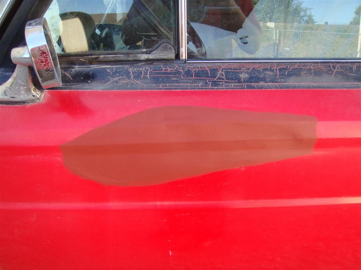

Sans oublier la porte conducteur, juste un gros grattage et un coup de barbouille pour stopper la rouille:
Fini la rouille avec ça! ;) Si le résultat final s'avère concluant, il n'est pas exclu que je fasse petit à petit la bagnole entière... ;)

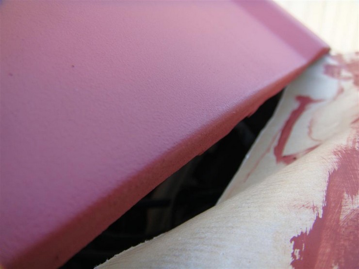

J'ai bien lu ? T'as fait ça au rouleau ???
Oui, absolument, j'ai fait ça au petit rouleau-éponge de 10 cm de large, ça va génialement bien. :D
Bon, on verra le résultat de la peinture rouge brillant, pourvu que ça ne me fasse pas un effet crépi...seul inconvénient du rouleau.
Mais au pinceau ce sera horrible et je n'ai pas de pistolet à peinture sous la main...et vu l'épaisseur de ces produits, je doute aussi du résultat... :)

en "cassant " un peu le grain a l'abrasif ,l'effet "crépi" devrait disparaitre .

Mais malheureusement réapparaitre lorsque je vais appliquer la peinture finale avec le même procédé qu'hier... :D
Je vais aller voir si j'ai pas dans mon bordel un rouleau qui ne fasse pas cet effet de crépi... :blink:
Et puis sinon ben boarf, tant pis, il sera un peu greubolu come on dit chez nous... :)

Bof, vu l'état du reste de la voiture, ça n'a pas besoin d'être parfait...de toute façon il passera par la case peinture neuve plus tard, après économies de ma part... :D
Il est rugueux mais uniforme, propre et exempt de rouille, c'était mon but.

J'ai essayé ce matin...une catastrophe! :blink: Le Hammerite est trop épais, ça me faisait de grosses trainées de merde...j'ai arrêté immédiatement.

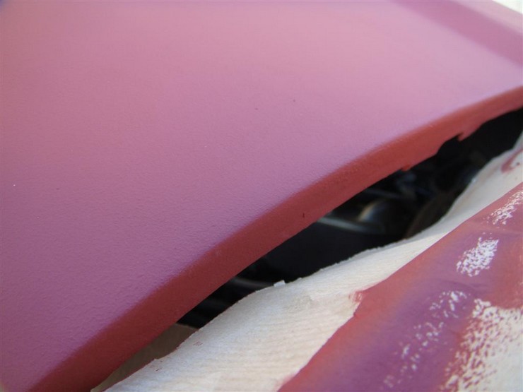

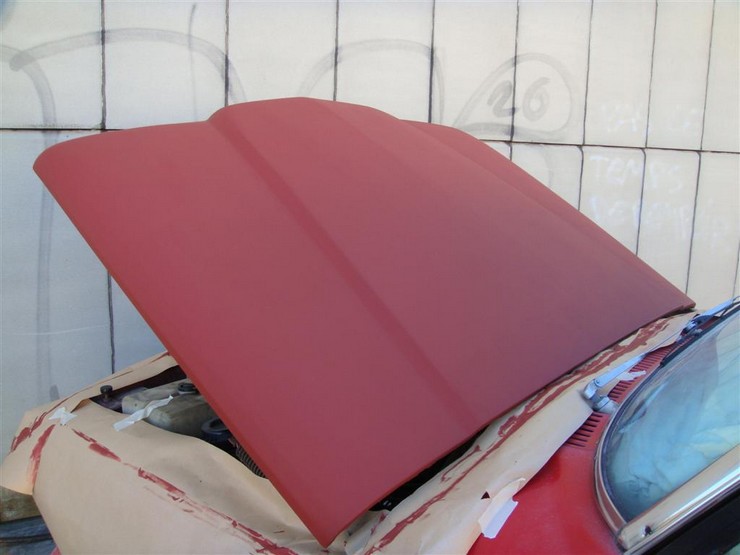

Bon ben voilà, je suis allé ce matin passer la troisième couche d'apprêt, tout s'est bien passé. Dans la foulée, après une heure et demi d'attente pour le séchage de l'apprêt, j'ai attaqué la première couche de rouge brillant...ben alors là, bof. :D Peinture qui s'étale mal, quelques traces...pas terrible. ;)
En fait le brun de l'apprêt prends le dessus sur le rouge qui est plus clair, et il va me falloir passer au moins quatre couches pour que la tendance s'inverse j'ai l'impression. Alors voilà, j'ai passé la première couche...et comme il faut quatre heures de séchage entre chaque couches et que j'ai du taff à faire à la maison, eh ben je suis rentré. La suite un de ces prochains weekends si mon père ne monte pas au garage finir le travail, il est en vacances pour encore une semaine. :)
L'aspect restera rugueux...j'ai vu quelques défauts ressortir, mais pas grand chose...juste deux ou trois pointes de ciseaux à bois en travers dans les deux gros tacons de mastique...quasi pas de poussière, c'est propre.

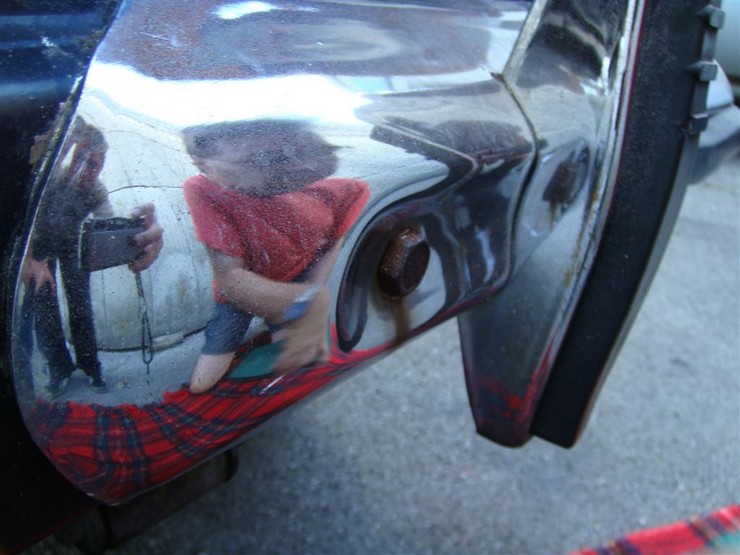

Je me suis aussi attaqué entre deux séances de séchage au démontage du pare-choc avant qui est mal aligné, boulonné avec un boulon de récup très moche par l'ancien garagiste, et la moulure côté passager qui mets les voiles. Je vais donc recoller, solidifier et refaire les pas de vis de la moulure, démonter le beau boulon à tête ronde chromé qui est caché derrière, le mettre à la place du boulon moche et rouillé qui lui est visible, remonter la moulure sur le boulon moche, aligner et lustrer tout ça et ce sera tout beau! :blink:
Bref, en deux mots: A suivre! :grr:
Voilà le boulon moche et rouillé...qui va disparaitre au profit du beau qui est caché derrière la moulure et qui ne se voit pas. :D
