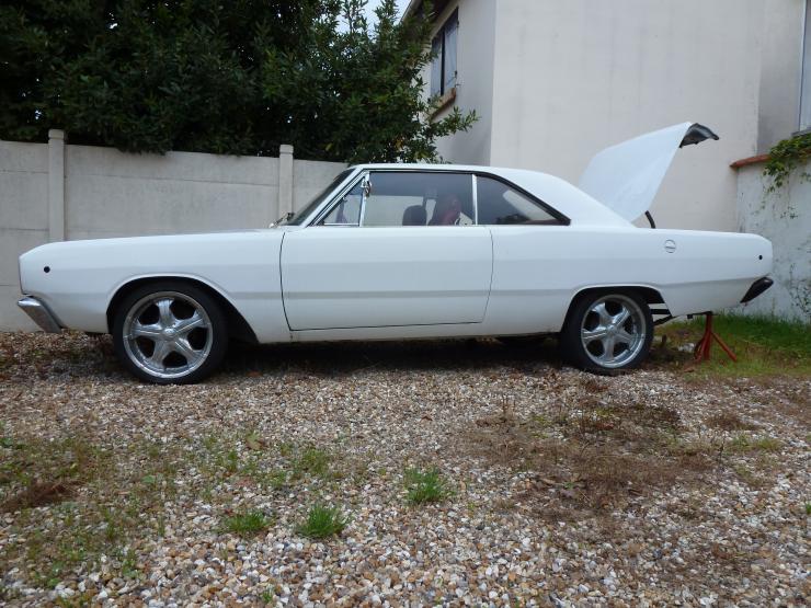

miki015 Posté(e) le 26 novembre 2014 Auteur Signaler Posté(e) le 26 novembre 2014 J'ai craqué; j'attend toujours ce maudit silent bloc acheté sur la baie ... Du coup , en rentrant j'ai tout remonté, sans encombre. J'avais reçu des entretoises en 3/4" que j'avais commandées pour mettre a la place des1"1/2; resultat les jantes passent dans l'aile, mais je garde le look rehausse à l'arriere, je trouve ca vraiment tres cool. S'il fait pas trop mauvais ou trop froid, j'essaie de tout demonter demain en rentrant du coté droit et hop , on recommence ! Citer

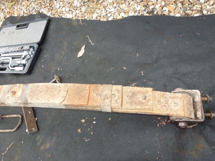

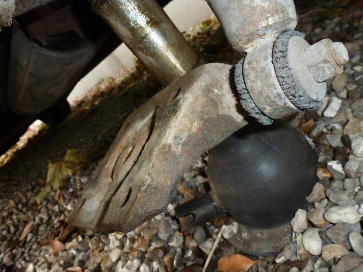

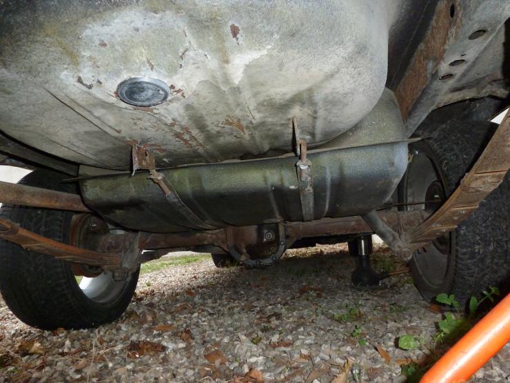

miki015 Posté(e) le 28 novembre 2014 Auteur Signaler Posté(e) le 28 novembre 2014 yop yop ; Allez , avec un seau de courage ,une boite a outils et l'experience du premier coté, je me suis lancé cet aprem... Pour commencer 1h pour demonter la roue ! Certains boulons etaient tellement bridés que avec la croix ca bougeait pas d'un pouce , et en mettant un tube de 70cm ca forcait .... bon c'est sortit . Donc a 15h debut du vrai boulot.. ce coup ci pas comme la premiere, je soutiens la platine avec le cric et je demonte les boulons. Je les demontait par 2 parceque ca forcait a mort malgré le degrippant mis il y a 2 semaines et remis avant demontage,resultat 1° boulon =>1h ; 2° => 1h05 Bon platine , jumelles et desolidarisation de la platine avec l'amortisseur, ca m'a prit 1h30 environ, les boulons etaient dur mais tournaient !. Le petit probleme a été avec les 4 derniers boulons fixant le support avant des lames. 3 sont sortis mais 1 a cassé net au ras de la parois de fixation. Ce sont des sorte d'inserts coniques a cannelures et filetés comme pour les goujons de roue, ( je sens que je vais m'amuser pour trouver ca en format US) La bonne nouvelle, c'est que c'est déjà demonté , lundi j'emmene le tout au boulot pour passage a la microbilleuse puis je ferais comme precedemment ,une couche d'owatrol(antirouille) appret electro zingué puis peinture et remontage (j'espere dans la semaine ... ) Petite question si quelqu'un sait , Apres la pose de l'appret (en fait il s'agit de galvanisant a froid), faut il poncer avant la mise en peinture , je ne l'ai pas fait la premiere fois, mais on m'a dit que ca aiderait a mieux tenir ...qu'en pensez vous ? Quelques photos de la belle et des derniers travaux : Citer

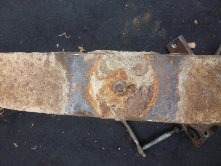

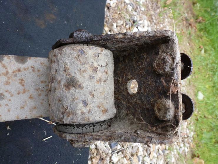

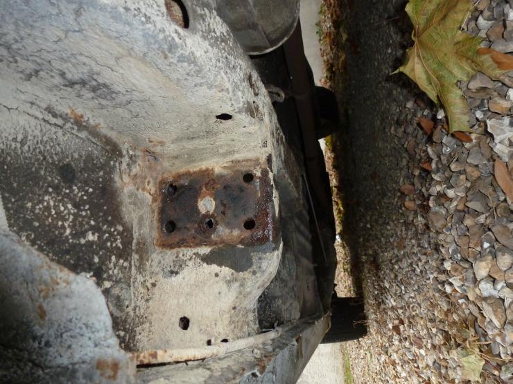

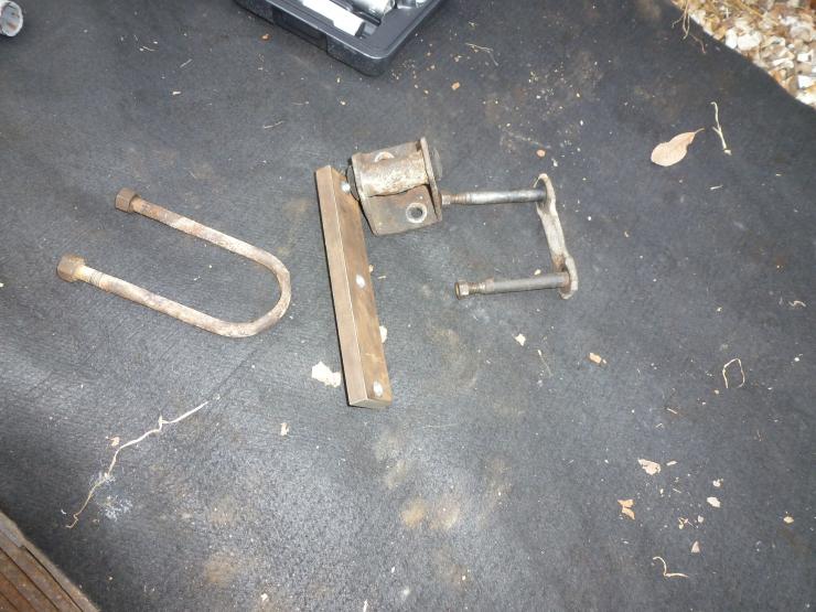

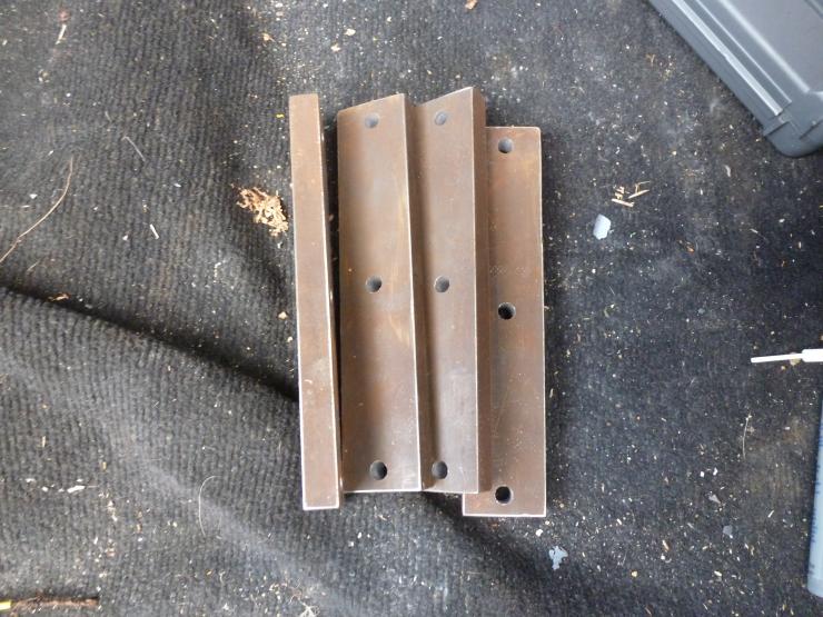

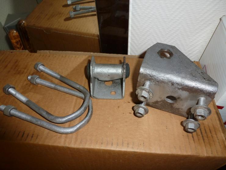

miki015 Posté(e) le 28 novembre 2014 Auteur Signaler Posté(e) le 28 novembre 2014 Avant la bataille. J'en profite pour annoncer que ces jantes seront très bientôt a vendre...(jantes alu chromées parfait état 18" pneus hs) Voici les jumelles d'origine les modèles de remplacement le lieu de la bataille Premiers resultats: les jumelles anciennes avec leur support et les nouvelles que je vais monter l'etat d'origine Les fixations Apres sablage Citer

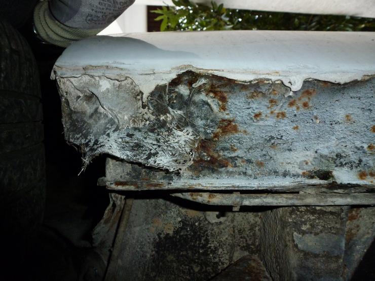

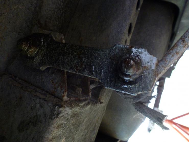

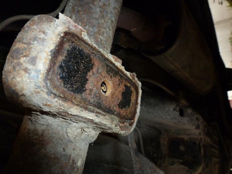

Vaihlor Posté(e) le 28 novembre 2014 Signaler Posté(e) le 28 novembre 2014 Bien bien, un bon boulot de fait, mais il y a de la vilaine choucroute, pas bien ça ! Citer
miki015 Posté(e) le 28 novembre 2014 Auteur Signaler Posté(e) le 28 novembre 2014 voui; ils en on mis un peu partout ca m'angoisse un peu pour l'avenir, mais pour le moment j'ai pas les moyens de m'en occuper ni de lieu pour demonter et regarder en dessous alors.... je fais avec ! Citer
Vaihlor Posté(e) le 28 novembre 2014 Signaler Posté(e) le 28 novembre 2014 Oui essayer de parer au plus urgent, parce que quand tu commence à toucher à la carrosserie tu fini comme moi, par tout refaire Citer
Gégé83 Posté(e) le 29 novembre 2014 Signaler Posté(e) le 29 novembre 2014 +1 nickel tout ca ! effectivement le dessous et bien attaquer Citer

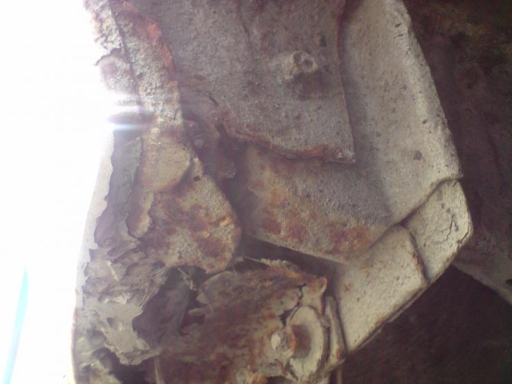

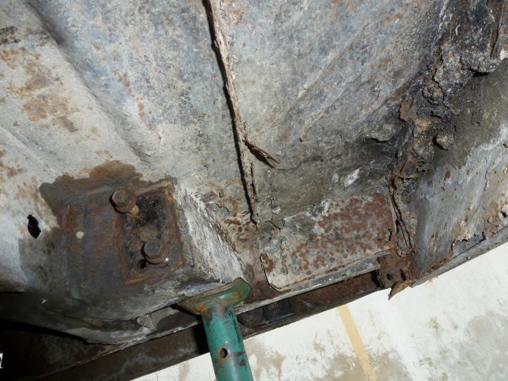

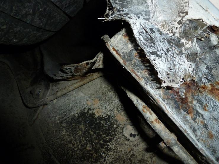

miki015 Posté(e) le 10 décembre 2014 Auteur Signaler Posté(e) le 10 décembre 2014 Bien attaqué; bien attaqué: tu n'as pas vu le pire Ca c'est sous une aile sous l'autre, la choucroute a remplacé les trous . @Vaihlor: un jour ou l'autre, il faudra s'attaquer a la carrosserie, mais j'aimerais lui trouver un coin abrité avec un peu d'espace avant de m'y attaquer réellement . De plus a part remplacer une partie abimée, je ne sais pas souder , marteler ou traficoter la tole comme toi ou d'autres sur le forum. Alors tant que je peux, je badigeonne d'Owatrol la ou je voit que ca peut nécéssiter une intervention , histoire de ralentir le travail de la rouille. Mais je sais qu'un jour ou l'autre, faudra y passer .... Pour faire suite au boulot ci dessus, Lors du demontage, j'ai cassé un goujon et tordu un autre sur le support avant des lames, donc j'en ai recommandé un jeu sur Ebay ainsi que les silent blocs des jumelles qui avaient bien mangés-il y en avait meme un qui avait quasi disparu ! ! !- En attendant, la semaine derniere j'ai sablé toutes les petites pieces puis je les ai fait enduire d'une protection qu'on utilise au boulot pour des produits d'aeronautique .Vendredi j'ai emmené les lames et hop meme sablage. Le we etant un peu chargé et la météo joueuse, j'ai attendu cet apres midi et hop une couche d'Owatrol sur les lames ! Il me reste a attendre que ca seche avant d'y deposer une couche de galvanisant (avec cette météo ca peut prendre une semaine Mais au moins j'avance un peu ! Et pis ca laisse du temps aux commandes pour arriver ! Citer
Gégé83 Posté(e) le 10 décembre 2014 Signaler Posté(e) le 10 décembre 2014 ha oui ! la c est un bout d'aile qui manque la météo joueuse mais non ! il va nous pousser des palmes si ca continu Citer
miki015 Posté(e) le 16 décembre 2014 Auteur Signaler Posté(e) le 16 décembre 2014 Aujourd'hui , petit vent et meme du bô soleil; ca a du secher l'eau qui restait sur les lames, du coup , dès rentré, je pose madame aux courses (ben oui , elle a réclamé ) et cours passer une couche de galvanisant sur les lames. En plus, en arrivant , 2 paquets dans la boite aux lettres; des goujons neufs (pour remplacer celui tordu et l'autre cassé au demontage) et les silent blocs qui montent sur les jumelles :bravo: ca va avancer Petit bémol, les 2 paquets ont été ouverts dont 1 completement des 2 cotés malgré un scotch avec renforts tissu indechirable; Heureusement que ce n'était pas un cadeau X ; A la Noël c'est du vrai vandalisme ! Citer

miki015 Posté(e) le 17 décembre 2014 Auteur Signaler Posté(e) le 17 décembre 2014 Pour les courses c'est a 5mn mais c'est Madame (ah ces Africaines....) Pour les lames: 1couche sur 3 faces 10mn de boulot + 4h de sechage => 20h les infos : "le temps sera pourri sur la major partie de la France" (avec accent Albert Simon) :mortdelol: Madame qui dit A table et moi je ressort avec la bombe de galvanisant c'est la fete a la maison ! Résultat : Couche de Galva c'est fait calmer madame c'est fait Manger froid oui mais revoir plus haut les lames c'est fait Aujourd'hui, sablages des ecrous restants à monter plus extraction des goujons foireux du support et surtout du bout de goujon restant sur l'écrou ca risque d' etre un poeme ! Citer

miki015 Posté(e) le 27 décembre 2014 Auteur Signaler Posté(e) le 27 décembre 2014 petit up, j'ai profité de petites accalmies météo pour finaliser la peinture des lames, il ne me reste plus qu'a tout remonter; je vais d'abord remonter les périphériques et les silent bloc dans la maison parce que pour la météo ca n'a pas l'air d'être ca en ce moment , et en plus le froid s'amène Citer
