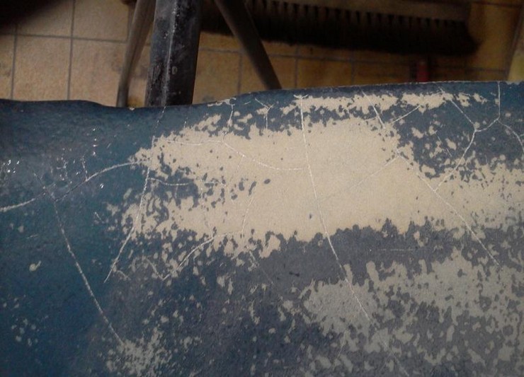

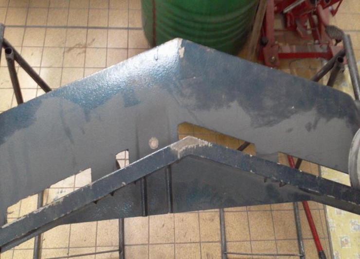

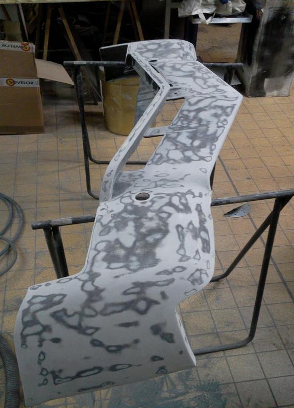

Aujourd'hui j'ai commencé le dernier éléments amovible que je gardais pour la fin tellement ça me gonflait de le faire...je parle du spoiler inférieur qui est en fibre.
Complet, c'est à dire que toutes les pattes de fixations sont en état et qu'il ne manque aucun morceau.

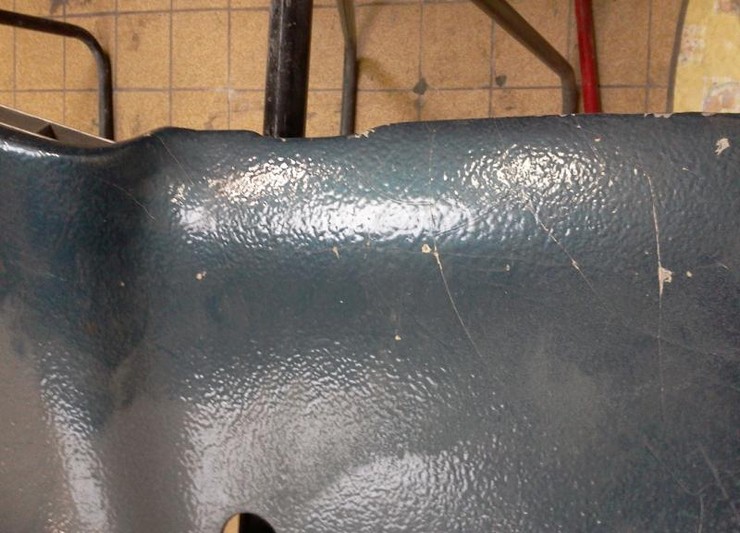

De là a dire qu'il est en bon état est un grand mot car sur les 3 que je possède, ils ont tous des bobos plus ou moins important. :(
j'ai choisi le moins pire des trois et après un rapide constat, pas à sourciller, faut tout décaper jusqu'à la fibre car il est craquelé complet, peinture et apprêt original compris...de plus il a un aspect granuleux du plus mauvais effet et moi je veut un truc aussi lisse qu'un cul de pucelle !!
Cette pièce n'avais jamais été repeinte et croyez moi, il lésinait pas sur la came les gaziers de chez GM, une couche de ouf !!
Voilà la chose:
les craquelures et différentes étapes du ponçage
j'ai juste mis pratiquement 15 mn pour poncer le coin comme sur la dernière tof...j'imagine même pas le temps que ça va me prendre avec tous ces recoins ou là machine ne passera pas !! J'adooooore :angry2: ....mais bon ça avance ça avance :)

Bravo pour ce boulot, c'est assez chiant à faire quand même.

Aaaaaaah j'adore ces étapes de travail... ça c'est du bon job comme j'aime !! :)
t'as pas à t'emmerder à racler le fond du portefeuille pour trouver des thunes... puis attendre 3 semaines des pièces neuves que tu mettra 5 min à monter... ça c'est pour les branleurs !!! :)
là c'est les biscotos qui bossent à l'ancienne... ça ça mérite d'être appelé "restauration" !!! ;)
courage poto !! :( :angry2:

AYE je l'ai eu ce chien !!! sur un côté il y avait enplus un espèce de mastic pas tout à fait dur qui encrassait le papier à mort et qui puait le cramé quand je le poncait.....vous connaissez ce produit vous ??....on dirait presque un mastic cellulosique :)
