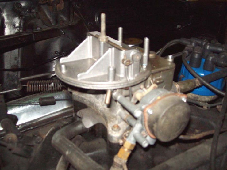

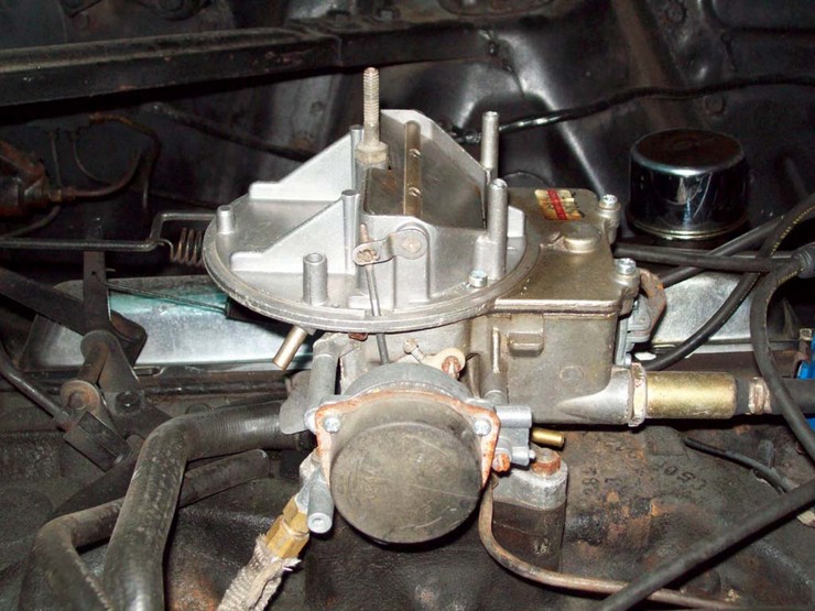

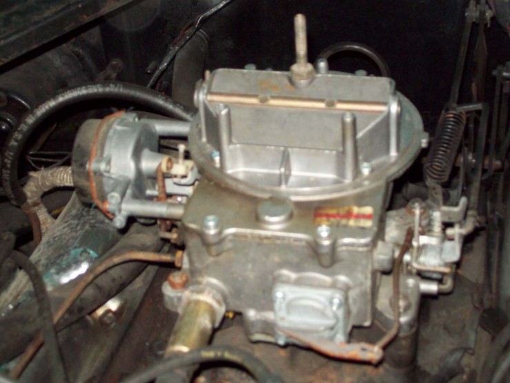

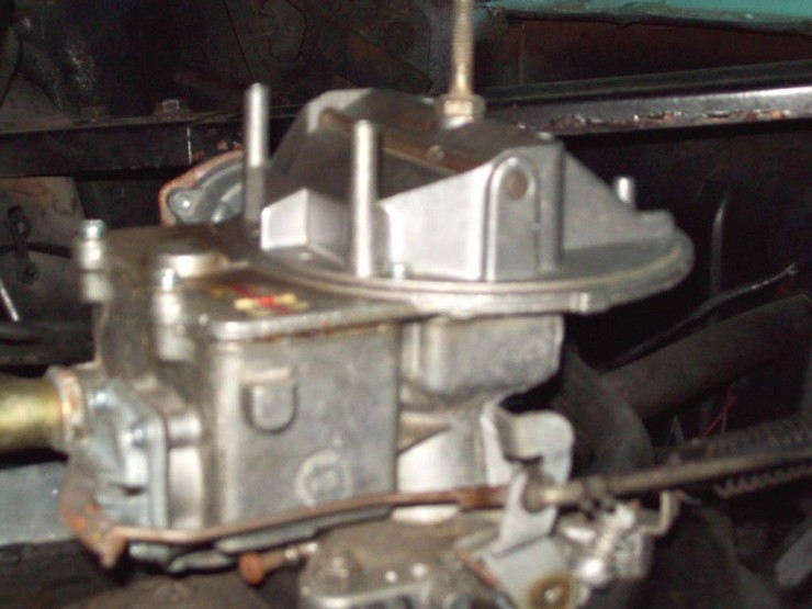

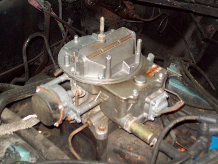

fjccpb Posté(e) le 9 août 2009 Signaler Partager Posté(e) le 9 août 2009 Bonjour, je viens d'acheter un coupé Ford Mustang de 1965 et j'aimerais savoir quel carbu est monté dessus ? Photos jointes, merci. Citer Lien vers le commentaire Partager sur d’autres sites Plus d'options de partage...

Baz Posté(e) le 9 août 2009 Signaler Partager Posté(e) le 9 août 2009 Essaye de trouver des numéros gravés sur le carbu. Ainsi on saura exactement de quel modèle il s'agit. Citer Lien vers le commentaire Partager sur d’autres sites Plus d'options de partage...
Phil Posté(e) le 9 août 2009 Signaler Partager Posté(e) le 9 août 2009 C'est effectivement un Ford /Autolite / Motorcraft 2100 ou 2150. Les carbus d'origine sur les moteurs 260 / 289 2V (carbu 2 corps) des Mustang sont des Autolite 2100. Il y a peu de numéros gravés dessus, normalement l'identification des carbus Ford de ces années se fait par une plaquette métallique tenue par une des vis du couvercle de cuve ; comme ça arrive souvent, cette plaquette semble avoir disparu . Si tu viens d'acheter la voiture, je te conseille de déposer et nettoyer (voire changer) le filtre à essence vissé à l'entrée du carbu, ça se remplit vite de m**de, on ne le voit pas de dehors et ça produit des ratés ou des calages inexpliqués. Citer Lien vers le commentaire Partager sur d’autres sites Plus d'options de partage...
