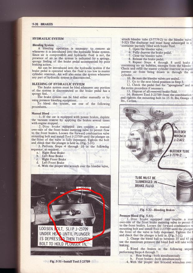

Cal3b Posté(e) le 29 septembre 2009 Signaler Partager Posté(e) le 29 septembre 2009 je ne sais pas si on en avait parlé un peu ou pas..mais il faut faire des photos des montages avant pour comparer. on recommande de purger le MC avant de le poser ( si il est neuf ). Si tu as une proportioning valve avec un petit bouton à l'avant il faut faire la purge des freins avec ce bouton appuyé ( c'est d'ailleurs ici que l'on m'a appris cela ! ) sinon ça ne marchera pas . Citer Lien vers le commentaire Partager sur d’autres sites Plus d'options de partage...
FayMoX Posté(e) le 29 septembre 2009 Auteur Signaler Partager Posté(e) le 29 septembre 2009 je ne sais pas si on en avait parlé un peu ou pas..mais il faut faire des photos des montages avant pour comparer. on recommande de purger le MC avant de le poser ( si il est neuf ). Si tu as une proportioning valve avec un petit bouton à l'avant il faut faire la purge des freins avec ce bouton appuyé ( c'est d'ailleurs ici que l'on m'a appris cela ! ) sinon ça ne marchera pas . Heyhey c'est moi qui te les dit ça! lol. Pour le proportionning valve, je dois tenir le bouton appuyé tout le long de la purge? PS: je vais bientôt signer mon cdi aussi normalement :-) Citer Lien vers le commentaire Partager sur d’autres sites Plus d'options de partage...
Cal3b Posté(e) le 30 septembre 2009 Signaler Partager Posté(e) le 30 septembre 2009 cool ! tu vas pouvoir te payer une impala ! Pour la proportioning valve, oui, il ya un outil ( une sorte de plaque en acier fixé par une vis ) qui doit se mettre pour maintenir le bouton. Mais si tu as un repair manual ça devrait être indiqué. Citer Lien vers le commentaire Partager sur d’autres sites Plus d'options de partage...

Cal3b Posté(e) le 30 septembre 2009 Signaler Partager Posté(e) le 30 septembre 2009 Oula, je n'ai pas de repair manual Il va falloir que je trouve un moyen de bloquer ce bouton autrement alors. PS: L'impala me fait bien envie, mais il faut aussi que je me choppe une moto donc un pick up avec un chopper pour pas payer les frais de port deux fois Si ta P.valve en a un ! elle est peut être différente . Une moto ? bah ..... ! prend une impala à la place ! Citer Lien vers le commentaire Partager sur d’autres sites Plus d'options de partage...
FayMoX Posté(e) le 1 octobre 2009 Auteur Signaler Partager Posté(e) le 1 octobre 2009 Si mes souvenir sont bon, i l me semble qu'il y a un petit bouton sur le coté. Je sens que sa va etre chiant de tenir le bouton, pomper, verifiez le niveau, ouvrir les purgeur Halalala une jolie impala 65 ou une chevelle 71 ou une monte carlo ou........ ! Ils font vraiment des bagnoles de fou ces ricains! Citer Lien vers le commentaire Partager sur d’autres sites Plus d'options de partage...
Lolo Posté(e) le 1 octobre 2009 Signaler Partager Posté(e) le 1 octobre 2009 Salut, sur ton P.valve tu doit avoir un trou filté, tu y fixes la plaque comme sur la photo (tu t'en fait une si tu n'en a pas). Citer Lien vers le commentaire Partager sur d’autres sites Plus d'options de partage...
FayMoX Posté(e) le 3 octobre 2009 Auteur Signaler Partager Posté(e) le 3 octobre 2009 Alors des nouvelles: Les freins arrière sont neuf ainsi que le maitre cylindre. Voila une bonne chose de faite. Mais jai plusieurs soucies: La pédale est toujours molle. On doit être des quiches , On a purger l'arrière en bridant le petit bouton de la P valve, il n'y as plus d'air qui sort (que du liquide par belle giclette). Mais la pédale va toujours au plancher. Après on est partie purger devant, mais le con d'ancien proprio a pété une vis de purge donc impossible de purger et j'ai m'a pédale molle Citer Lien vers le commentaire Partager sur d’autres sites Plus d'options de partage...
