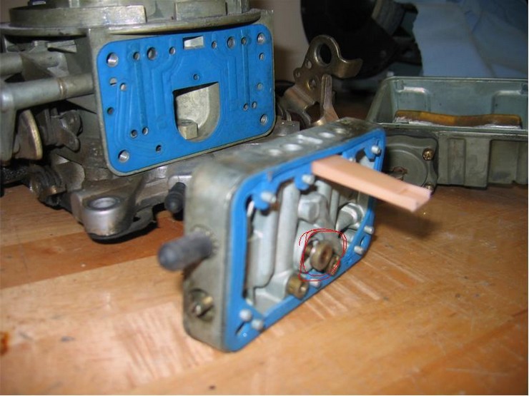

Ranchero Posté(e) le 30 avril 2009 Signaler Partager Posté(e) le 30 avril 2009 oki je comprend tout a fait le blem tu sais sur un carbu holley ya beaucoup de chose modifiable la power valve en fait partie c'est tout... la power valve c'est ca Citer Lien vers le commentaire Partager sur d’autres sites Plus d'options de partage...
MuscleCar Posté(e) le 30 avril 2009 Auteur Signaler Partager Posté(e) le 30 avril 2009 Ok mais en fait quel est son rôle ? la power valve régule la pression dans les cuves ? ou ailleurs ? Citer Lien vers le commentaire Partager sur d’autres sites Plus d'options de partage...

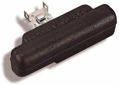

MuscleCar Posté(e) le 1 mai 2009 Auteur Signaler Partager Posté(e) le 1 mai 2009 c'est une question pertinente Baz, mais sinon il m'ont l'air assez développés ! en fait je viens de vérifier; ils n'ont de toutes façons pas inventés le fil à couper le beurre, je pense que leur carbu est fait sur une base holley, puisqu'ils proposent déjà des flotteurs de marque holley pour ce modèle ! Sinon voici la pochette de joints de réfection, c'est une bonne chose ! Et voila même la possibilité de changer tous les gicleurs ! qu'en penses notre ami Ranchero ? Au fait si je traduis bien "* Externally adjustable center-hung floats" signifi que la hauteur des flotteurs est réglable de l'extérieur ? c'est pas mal cette possibilité ! Citer Lien vers le commentaire Partager sur d’autres sites Plus d'options de partage...
