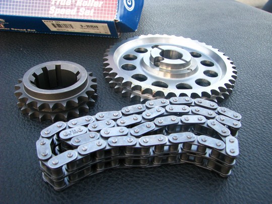

les repere c'est les clavette vilo et aac, de plus sur le kit chaine ya aussi des reperes on sais pas faire plus simple :sifflement: suffit juste de vérifier comme tu dit piston 1 etc....

Cuda, tu as eu une notice avec ta distribution ... tout y est marquer .
Cloye, emploi, pour les modèle que je connais, des symbole represantant l'Advance/neutral/Retard timing.
Un symbole (le rond normalement, à vérifier !) symbole la position neutre ... donc celle as employer dans ton cas .
Une fois cette véirification et donc ce choix fait, tu n'as cas poser tes pignons (celui du bas dans l'emplacement clavette correspondant à ton choix) et d'aligné le symbole avec le pignon du haut qui lui, as un point de manière fixe et non réglable pour ta distribution .
Les schémas dans l'autre post, mi par Ranchero son explicite.

timing mark c'est les point de repere gaffe coté aac tu a plusieurs reperes prend le zero celui du centre normalement

ne te prends pas la tete car vu les repére evident que ranchero t'a mis en ligne , pas besoin de chercher a taton, tu aligne les gorges de clavette et basta

Pour la technique, nous avons fait un mélange de Ranchero et de Tbird (deux modèles de Ford missibles visiblement).
Ensuite avec les schéma, c'était parfait.
Contrôle sur le cylindre n°1, et hop !
