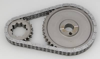

Cuda Posté(e) le 9 mars 2009 Auteur Signaler Posté(e) le 9 mars 2009 Si le Cloyes Gear 9-3535X9 est bien, testé et approuvé, je prends. Timing Chain Style: Double roller Maximum Advance/Retard at Camshaft: 4 degree Maximum Advance/Retard at Crankshaft: 8 degree Par contre il n'y a pas le Thrust Bearing dans le pack, c'est grave ? Et surtout c'est quoi ? Je vais en avoir besoin de cet élément pour le montage ? Il n'est pas dans le "Cloyes Gear's suggested parts" donc où le trouver si j'en ai besoin ? Thrust Bearing Included: No J'en ai vu certaines qui l'avaient. Merci d'avance pour votre aide ! Citer
Ranchero Posté(e) le 9 mars 2009 Signaler Posté(e) le 9 mars 2009 Par contre il n'y a pas le Thrust Bearing dans le pack, c'est grave ? Et surtout c'est quoi ? normalement tu doit toujours l'avoir Citer
French Riviera Posté(e) le 9 mars 2009 Signaler Posté(e) le 9 mars 2009 C'est un roulement d'appui qui absorbe les efforts de poussée.A mon avis indispensable. Prends de préférence un kit complet pour éviter les emm...des d'adaptation éventuelles(comme tu as vécu pour ton démarreur...) Citer
Cuda Posté(e) le 9 mars 2009 Auteur Signaler Posté(e) le 9 mars 2009 Aucune distribution "Cloyes Gear" propose un le Thrust Bearing dans le pack J'ai juste trouvé ce kit (sans la distrib) : SummitRacing. Mais c'est le prix d'une distribution ! Presque 90$ ! A moins que je me plante dans mes recherches ?! Citer
Jean-Philippe Posté(e) le 9 mars 2009 Signaler Posté(e) le 9 mars 2009 Le thrust bearing, c'est pour empêcher l'arbre à cames de bouger longitudinalement je crois. Tiens, j'ai trouvé ça sur eBay : http://motors.shop.ebay.com/__?_from=R40&a...d+302&_nd1= Et ça : NEW Small Block Ford 302 Double Row Timing Kit You are bidding on a new Pro Comp high performance Small Block Ford 302 Double Row Timing kit with a Brass Bearing. This kit is a must to ensure proper camshaft timing. It does not make a difference how well that cam is designed if you put a substandard gear and chain set in your engine. CNC machined billet sprockets and a heavy duty double row "Tru" roller chain. Crank gear is a 9 way adjustable from + or - 8 degrees. Also comes with a brass thrust bearing to help eliminate cam gear wear. Engineered for accuracy and consistant timing. Citer
Ranchero Posté(e) le 9 mars 2009 Signaler Posté(e) le 9 mars 2009 relis mon poste plus haut il me semble que je dit que tu doit l'avoir ^^ Le thrust bearing, c'est pour empêcher l'arbre à cames de bouger longitudinalement je crois. gagné!!! Citer
Jean-Philippe Posté(e) le 10 mars 2009 Signaler Posté(e) le 10 mars 2009 d'acc Thrust Bearing Included: No C'est ce qu'il y a en partie d'écrit dans la description du kit que tu proposes Ranchero Cuda l'a marqué aussi. Citer

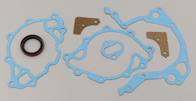

Cuda Posté(e) le 10 mars 2009 Auteur Signaler Posté(e) le 10 mars 2009 Je viens d'acheter ceci : Cloyes Gear 9-3535X9 : Cloyes Billet Steel Timing Sets Fel-Pro QTCS45008 Fel-Pro Timing Cover Gaskets J'ai demandé une livraison rapide par avion pour essayer de la monter avant mon départ. Citer

Cuda Posté(e) le 16 mars 2009 Auteur Signaler Posté(e) le 16 mars 2009 Yehaaa, bonne nouvelle ! J'ai reçu ma nouvelle distribution, une belle chaîne Prochaine étape : le montage ! Citer
