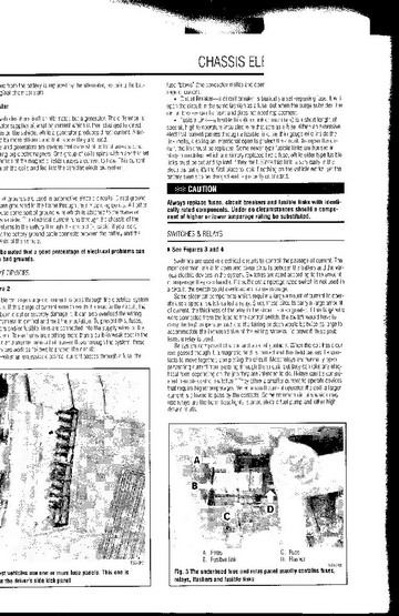

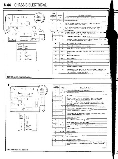

> Trooper Phil : Ba le probleme, c'est qu'ils ne fonctionnent pas : Les ampoules sont bonnes, quand je met les warning ca fonctionnent, toutes les ampoules clignotent, c'est Noel, meme les 2 fleches vertes du tableau de bord.
Mais quand je met mon clignotant pour tourner à gauche ou à droite, non seulement la petite fleche verte ne s'allume pas sur le tableau de bord, mais à l'exterieur non plus :D
Je penche tout betement pour le relais, mais je sais pas ou il se met... Donc la question c'est : Mais ou va le relais ?
Merci chef :hauhau:
> STG : Tu crois pas si bien dire, si j'arrive a avoir mon budget pour changer le block de la Monte, j'r'appele mon meilleur pote, et c'est reparti pour un road trip, mais pas le meme genre, la on partirait toujours a 2, mais on descendrais la route face a l'ocean toute la est coast , avec planche de surf et tt le matoss ... :D:hauhau:
Voilà ce que j'ai trouvé dans le shop book, mais c'est pas terrible, je vais voir si je peux le repérer sur ma voiture. Mais si tes warnings marchent, ce serait pas un probleme au comodo des clignotants ? Je pense que les warnings et les clignos marchent sur les même fusibles et relais...

Heu... j'pense que ma boite a fusible est par terre sur le tapis coté conducteur, ca se peut ? :sifflement:
Bon, après verification, la boite à fusibles et le relais se trouvent sous le tableau de bord côté conducteur, mais je pense que tu avais trouvé. Le relais doit être la pièce cylindrique qu'on voit sur le 2eme shéma que j'ai mis plus haut.
Si ça va pas, tiens moi au courant, bonne chance :wub:
