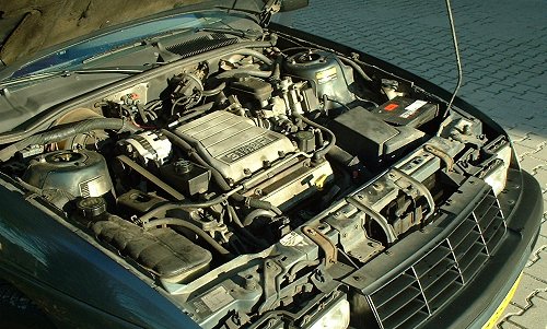

Arnault Posté(e) le 16 octobre 2007 Signaler Partager Posté(e) le 16 octobre 2007 (modifié) Pas dis... Si t'as de l'allumage, a priori ton ECM est OK. C'est le 3.1 MPI dedans ? Ton voyant SES ? il s'allume a la mise du contact ? EDIT : est-ce qu'il ressemble a ça ? Modifié le 16 octobre 2007 par Arnault Citer Lien vers le commentaire Partager sur d’autres sites Plus d'options de partage...

Le Go 51 Posté(e) le 16 octobre 2007 Auteur Signaler Partager Posté(e) le 16 octobre 2007 non ce n'est pas le meme moteur . la courroie est dans l'autre sens Citer Lien vers le commentaire Partager sur d’autres sites Plus d'options de partage...
Arnault Posté(e) le 16 octobre 2007 Signaler Partager Posté(e) le 16 octobre 2007 (modifié) Normal, la c'est un transversal, tu dois avoir un longitudinal. T'as la bagnole sous la main ? donc, est-ce que ton voyant orange s'allume yes or no ? première piste a explorer. S'il ne s'allume pas : s'allumait t'il avant ? Si non avant : verifier la présence de l'ampoule et son etat Si oui avant : s'allume t'il maintenant. Si non : ça pue. Si oui : on passera a l'interro des codes d'erreur pour la suite. Je t'envoie a cet excellent lien pour l'interrogation des codes d'erreur : http://www.camaro-firebird.com/SES.htm Mais comme ta batterie etait a plat, et que le moteur n'a pas demarré depuis je pense qu'il reste plus d'infos dedans, le simple fait de tourner au demarreur ne suffit pas toujours a creer quelque condition que l'ECM peux detecter Modifié le 16 octobre 2007 par Arnault Citer Lien vers le commentaire Partager sur d’autres sites Plus d'options de partage...
