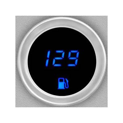

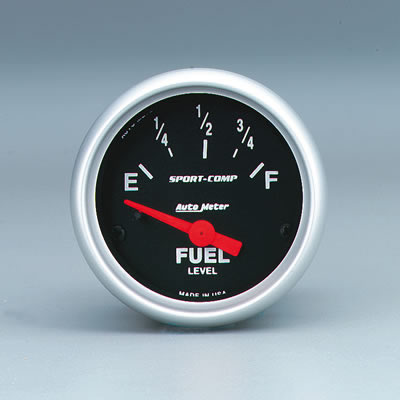

Cuda Posté(e) le 30 juillet 2006 Signaler Posté(e) le 30 juillet 2006 Hello, Je cherche à monter une jauge pour mon niveau d'essence, mais je n'arrive pas a en trouver compatible avec FORD (car il semblerait que les 90 ohms soit uniquement pour les GM). Du coup, c'est le bordel et je ne trouve pas ou chercher... Exemples : Cyberdyne / AutoMeter Comment faire ? Dans presque 90% des cas, c'est du 90 ohms ! Citer
