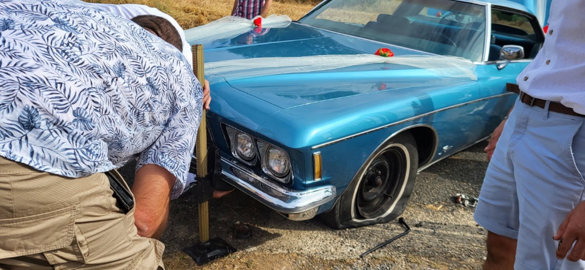

Ce we, tuile: en passant par un portail, je manœuvre (allez savoir pourquoi 😅), et pas de bol, j'ouvre le flanc du pneu sur un téton métallique au milieu du portail. Tout le monde roule dessus, la bande de roulement tient, mais le flanc, vous pensez...

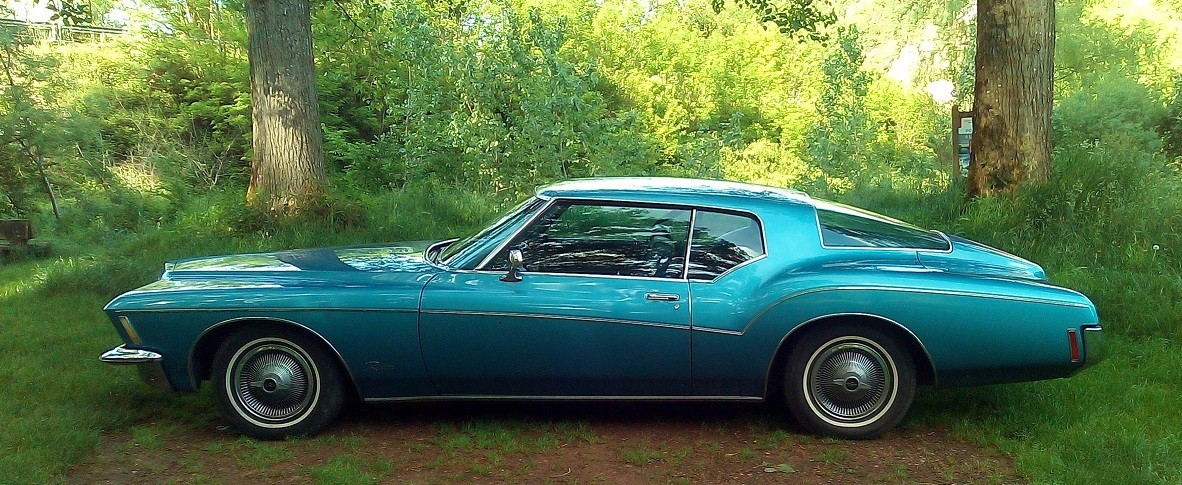

Bref, le pneu est mort, changement du train 😭, et là tout se complique... j'ai des Cooper à liseré blanc 20mm qui ne se trouvent apparemment plus nulle part, et même dans d'autres marques, c'est super chaud à trouver.
Bref, je ne sais trop sur quelle marque passer, et encore moins où les acheter. J'ai regardé un peu, même aux US ça semble difficile.
Côté marque, Cooper n'a pas une super réputation mébon... à côté ya Maxxis (c'est chinois!!) qui a l'air correct, Vitour, paraît que le blanc jaunit (à l'idée), puis y'a tout un troupeau de marques plus ou moins connues, les Radar Dimax classic qui seraient des savonnettes sur mouillé, et Coker à prix d'or, pfff... 😕
J'ai donc du Cooper Trensdsetter SE en 225/75R15 en 102S, avec un liseré blanc 20mm (3/4 WW'). Je peux aussi y mettre du 235/70R15 et pareil le reste. Je ne suis pas à 1mm pour la largeur du liseré, mais pas 35mm de large comme certain modèles.
