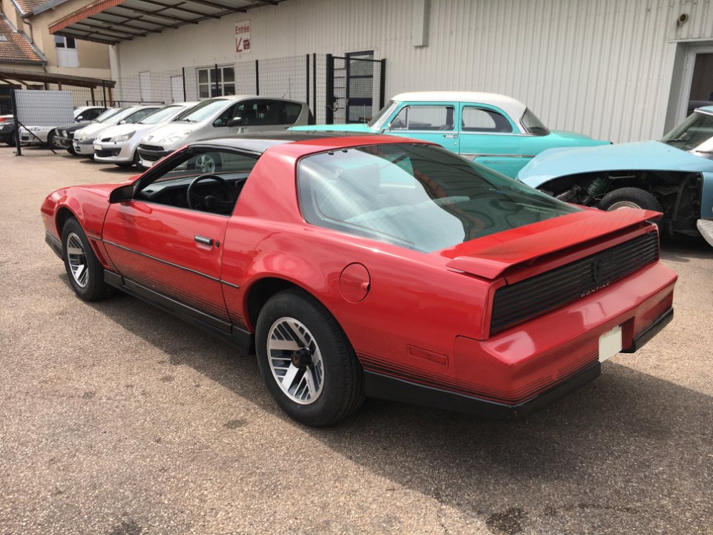

Old54 Posté(e) le 7 juin 2024 Auteur Signaler Posté(e) le 7 juin 2024 Quelques photos des dernières sorties de la Pontiac ; elle a d'ailleurs retrouvé son phœnix sur le capot. exNISSAN et nono63000 2 Citer
