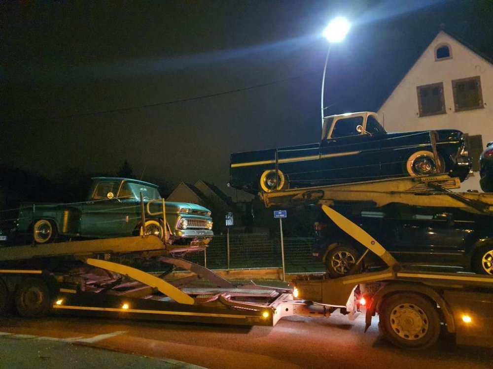

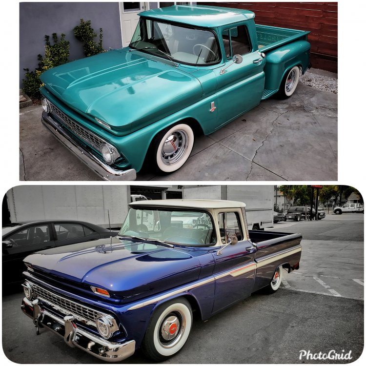

Mes 2 trucks viennent d'arriver de Californie. En Alsace il fait (annoncé) du moins -15C
