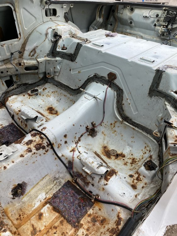

JonaBird Posté(e) le 17 septembre 2020 Signaler Posté(e) le 17 septembre 2020 Hello 🙂 Voilà donc ma Firebird de 86 achetée récemment. C’est une V8 5L en boîte auto 3V + Overdrive. Elle est dans sont jus, roulante, elle a son CT valide, elle est complète et a du potentiel pour devenir rutilante 😉 L’habitacle est complètement à refaire, la mécanique fonctionne mais a besoin d’une bonne grosse révision, puis la carrosserie est en assez bon état général, elle n’a pas de bosses. Elle a quelques points de corrosion pas très grave, mais sont à traiter rapidement quand même. Ils sont surtout dans l’habitacle, probablement due à une mauvaise étanchéité des joints des t-top qui sont fatigués. C’est d’ailleurs la première étape. Globalement je voudrais en faire une voiture propre et saine, de pouvoir l’utiliser sans ce poser de questions. Pas question d’en faire un bijou de salon 😉 Côté esthétique extérieur je lui prévois une belle robe noir brillante et accessoirisé style Kitt 😄 côté intérieur ça sera full stock beige, ce qu’elle a déjà à l’origine. voilà pour l’instant, maintenant ya du boulot 💪 rvg 1 Citer

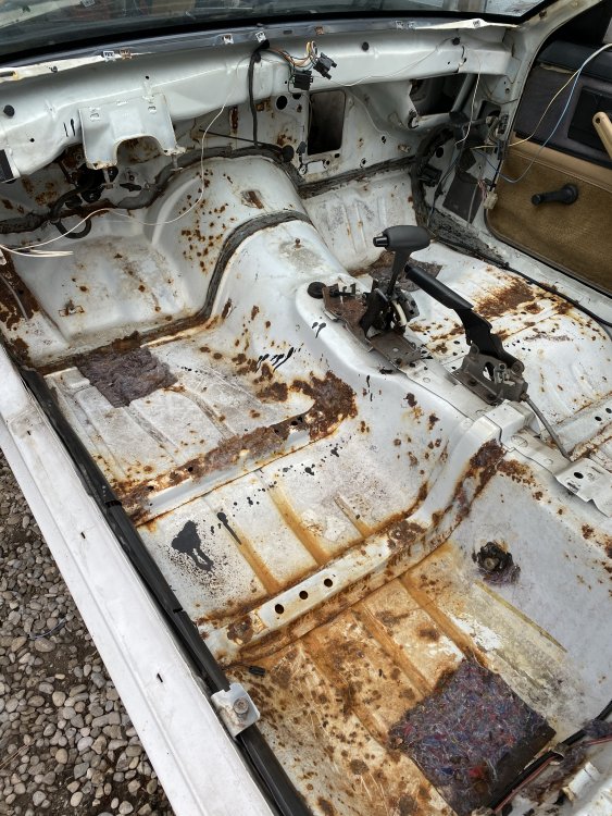

JonaBird Posté(e) le 17 septembre 2020 Auteur Signaler Posté(e) le 17 septembre 2020 La première étape est le déshabillage complet de l’habitacle, et le traitement de la corrosion de surface avant que ça ne devienne plus grave. C’est assez marrant d’ailleurs car à l’extérieur elle n’a vraiment pas grand chose 😉 Avec le coup de main de mon pote Jeanphi du forum également 😉 une trouvaille en tombant le TdB 😅🇺🇸 Jean-Philippe 1 Citer

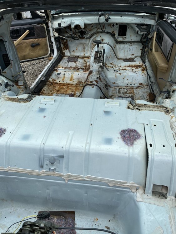

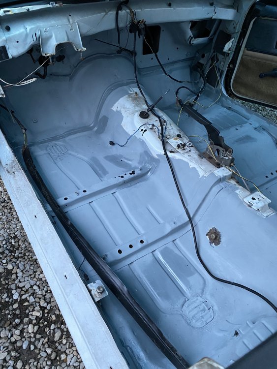

JonaBird Posté(e) le 20 septembre 2020 Auteur Signaler Posté(e) le 20 septembre 2020 Mise à nue totale à l’intérieur 😉 traitements et protection des planchers, et refaire les joints des jointures de tôles. kat55 et sebastien 01 2 Citer
Jean-Philippe Posté(e) le 20 septembre 2020 Signaler Posté(e) le 20 septembre 2020 Ça avance, c'est bien 😉🙂 JonaBird 1 Citer

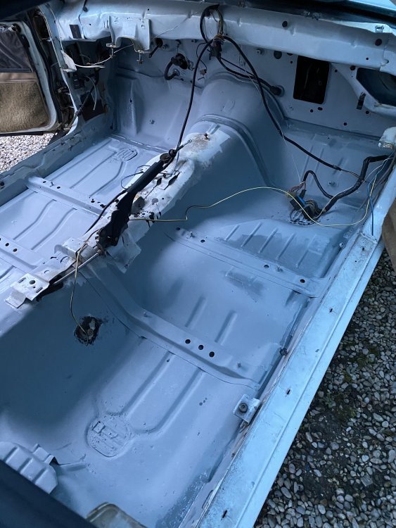

JonaBird Posté(e) le 27 septembre 2020 Auteur Signaler Posté(e) le 27 septembre 2020 Bien avancé sur le plancher ces derniers jours malgré la météo pourrie, gros décapage de la tôle et protection avec un antirouille à base de résine epoxy et de phosphate de zinc 😉 sebastien 01 1 Citer

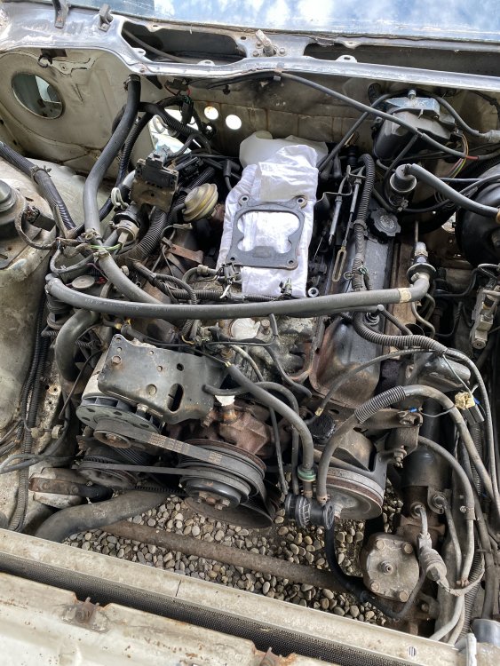

JonaBird Posté(e) le 27 septembre 2020 Auteur Signaler Posté(e) le 27 septembre 2020 Côté moteur j’ai retiré la climatisation complète pour l’instant, et déposé allumage et carbu pour une bonne révision. Jean-Philippe, Gégé83 et sebastien 01 3 Citer

nono63000 Posté(e) le 28 septembre 2020 Signaler Posté(e) le 28 septembre 2020 Super taf ! Tu l’as passé au rouleau ta protection de plancher ? 🤔 Citer
JonaBird Posté(e) le 28 septembre 2020 Auteur Signaler Posté(e) le 28 septembre 2020 il y a 43 minutes, nono63000 a dit : Super taf ! Tu l’as passé au rouleau ta protection de plancher ? 🤔 merci 😉 oui, c’est un produit épais et lourd. Citer
nono63000 Posté(e) le 28 septembre 2020 Signaler Posté(e) le 28 septembre 2020 il y a 18 minutes, JonaBird a dit : merci 😉 oui, c’est un produit épais et lourd. Ok c’est quoi comme produit / marque ? Citer
JonaBird Posté(e) le 28 septembre 2020 Auteur Signaler Posté(e) le 28 septembre 2020 Il y a 9 heures, nono63000 a dit : Ok c’est quoi comme produit / marque ? C’est un produit industriel que j’ai acheté à mon travail, de la marque Akzo. Je travail dans le traitement de surface. Citer

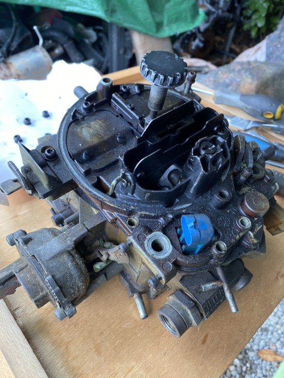

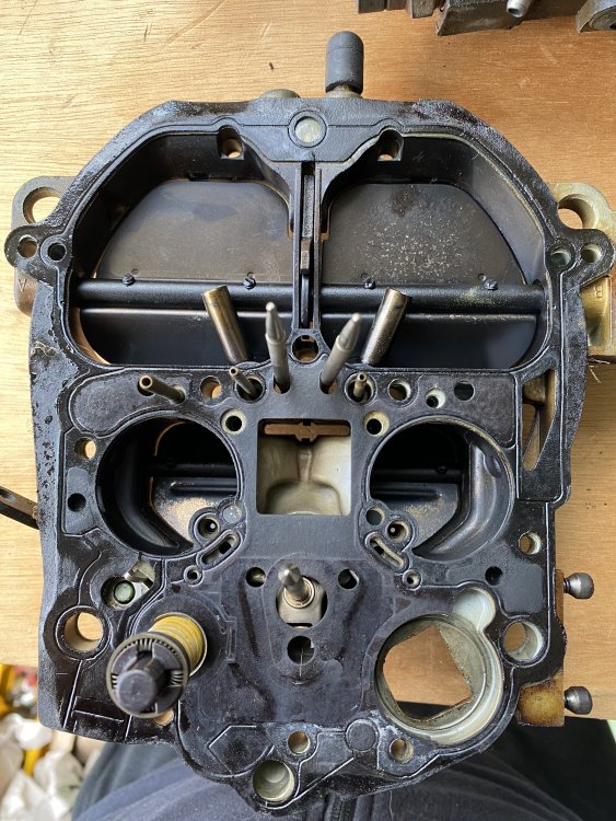

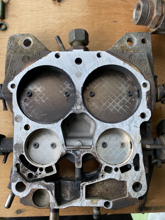

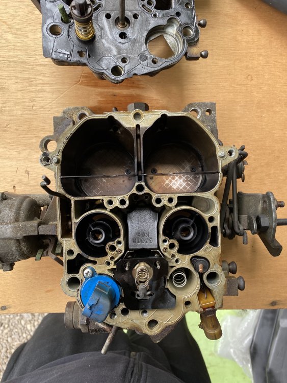

JonaBird Posté(e) le 23 octobre 2020 Auteur Signaler Posté(e) le 23 octobre 2020 Hello 🙂 La suite de l’aventure avance plutôt bien ! -L’étanchéité du plancher est terminée. -J’ai terminé la réfection du quadrajet mais il aura eu raison de moi 😅 ( c’est le modèle électronique, un calvaire en réglages... Et la gestion électronique me plaît pas ) et j’ai décidé d’investir dans un kit de conversion injection que je maîtrise beaucoup mieux ( Holley Sniper EFI ) -Finalement j’ai décidé de sortir le bloc, pour faciliter le remplacement des pastilles de dessablage percées et honteusement mastiquées par l’ancien proprio et pour une réfection partiel car il était quand même bien calaminé avec sa mauvaise carburation et avait ses joints de soupapes HS. -Donc j’en profite pour = Pochette de joints complète, coussinets bielles et vilo, un déglaçage avec une segmentation, pompe huile / eau, distribution, pastilles de dessablage. -Je supprime la pompe smog et les conduites, je supprime l’EGR, et je supprime la pompe essence mécanique. -Elle a aussi reçu ses premiers voiles de peinture 🙂 Voilà pour les dernières nouvelles, on continue ! 😉 Olds 60's, sebastien 01, Gégé83 et 1 other 4 Citer
