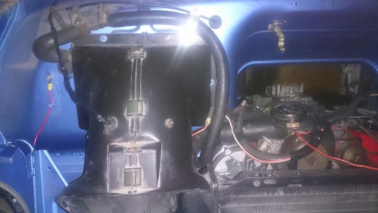

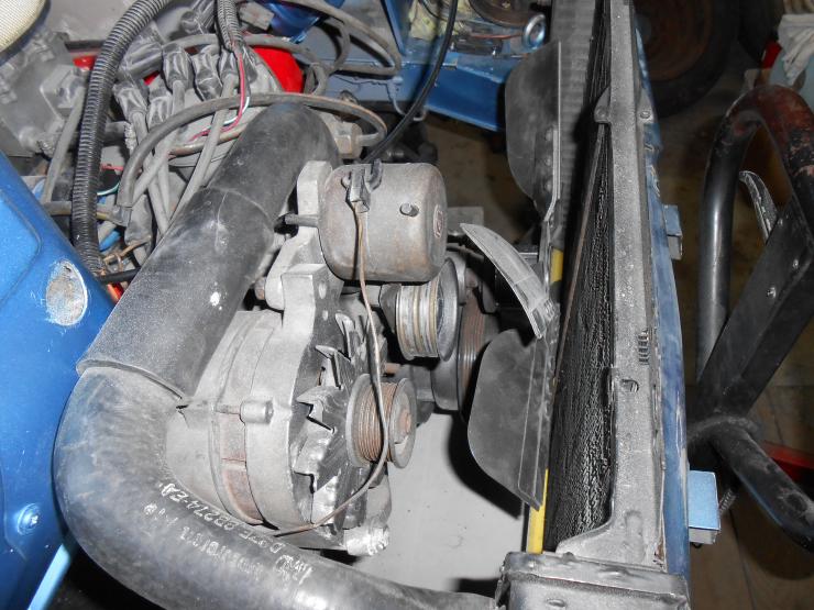

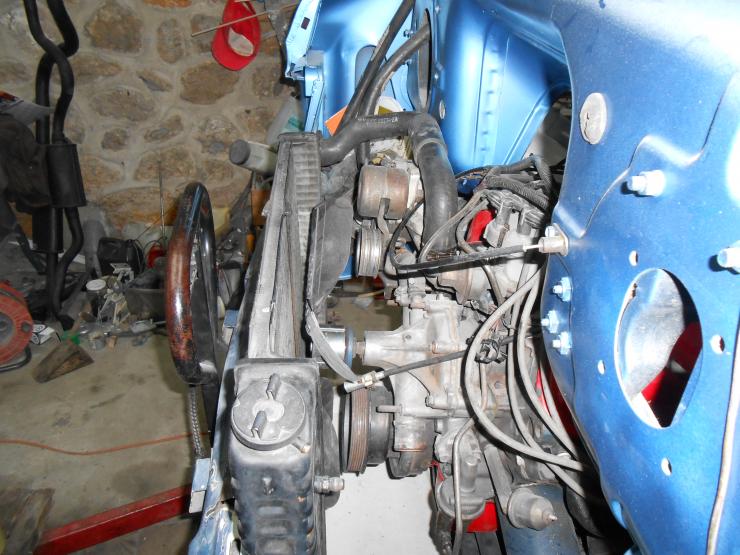

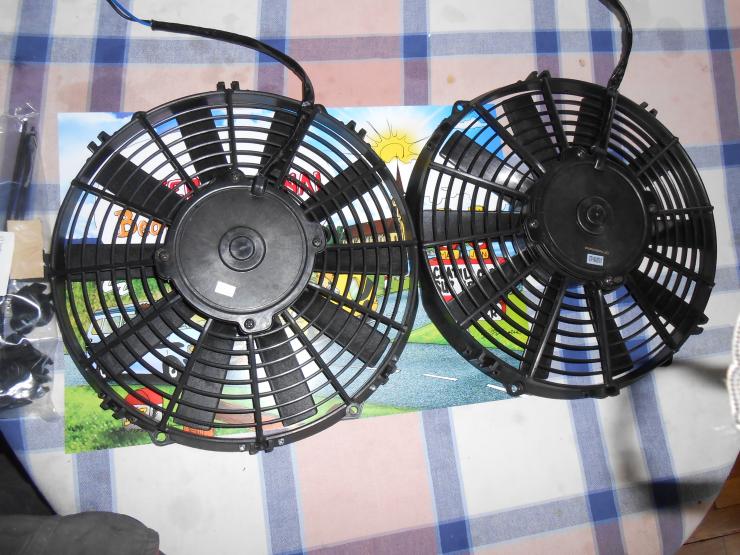

bonjour a tous voila je vous explique ,j ai monte le moteur Ford 302 5.OL boite auto C4 dans le van avec un chausse pied en 1er j ai supprimer le ventilo d origine trop près du radiateur en 2er raccourcir les 2 durites haute et basse donc moins de LDR également pour le chauffage en 3er monter 2 ventilos extra plat j ai 13l de LDR dans le circuit combien a l origine sur la mustang? ce qui est sure je n aurais pas froid au pieds car collecteur échappement 2cm maxi sous planché alors la grande question es qu' il risque de chauffer nésite pas a vous exprimer car c est mon premierV8 cldt Patrick
