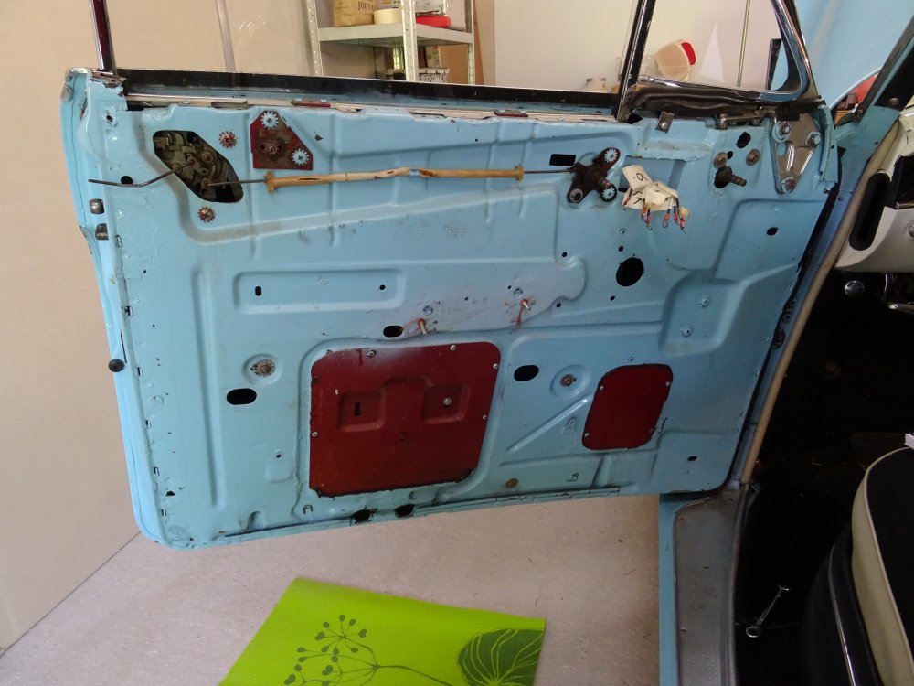

weisshaupt Posté(e) le 29 décembre 2019 Auteur Signaler Partager Posté(e) le 29 décembre 2019 Merci beaucoup. Je vais commencer par regarder si le moteur fonctionne et sur tout si il reste de l'huile dans le bocal. J'ai trouvé des traces d'huile sous les moquettes avant devant la banquette. J'ai peut-être une fuite sur un flexible. Les vérins semblent être assez ressent. Par contre cela sera pour l'année prochaine, car avec les fêtes de fin d'année c'est difficile d'avoir du temps. Encore merci pour ton aide. J'ai déjà démonté le panneau de la porte conducteur. C'est propre pas de trace d'huile, de la graisse épaisse sur le ressort de rappel. Rien au fond des portes, les trous sont vides et propre pour l'évacuation de l'eau. Citer Lien vers le commentaire Partager sur d’autres sites Plus d'options de partage...

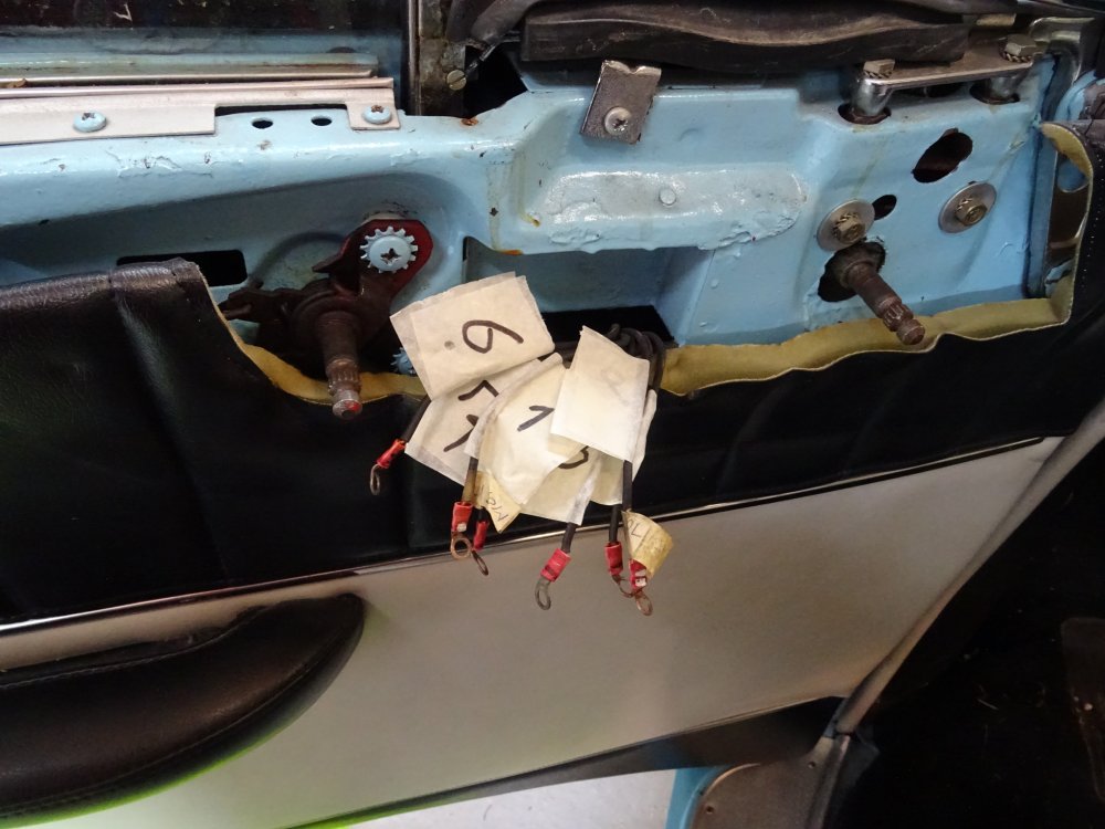

weisshaupt Posté(e) le 5 janvier 2020 Auteur Signaler Partager Posté(e) le 5 janvier 2020 Aujourd'hui démontage du premier contacteur de vitres. Nettoyage des cosses et contact laiton. Redressement des lames de contacts et nettoyage Changement du carton de protection électrique et remontage Citer Lien vers le commentaire Partager sur d’autres sites Plus d'options de partage...
