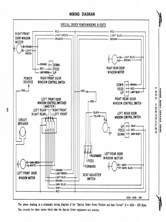

Gilles Posté(e) le 19 décembre 2019 Signaler Partager Posté(e) le 19 décembre 2019 Je pense que STG a raison, si le master fonctionne coté conducteur dans les deux sens, c'est que ta liaison est interrompue entre l'interrupteur passager et le moteur. Le schéma est pour une GM fifties, mais la logique est la même pour toi. Citer Lien vers le commentaire Partager sur d’autres sites Plus d'options de partage...
Alban42800 Posté(e) le 19 décembre 2019 Signaler Partager Posté(e) le 19 décembre 2019 Salut, c'est assez mystique comme système. La commande passager à besoin de la commande conducteur pour fonctionner. Il est probable que tu ai des mauvais contacts côté conducteur pour ton problème. Cela même si la commande conducteur fonctionne pour la vitre passager. à vérifier sur le schéma de la notice technique. Citer Lien vers le commentaire Partager sur d’autres sites Plus d'options de partage...
