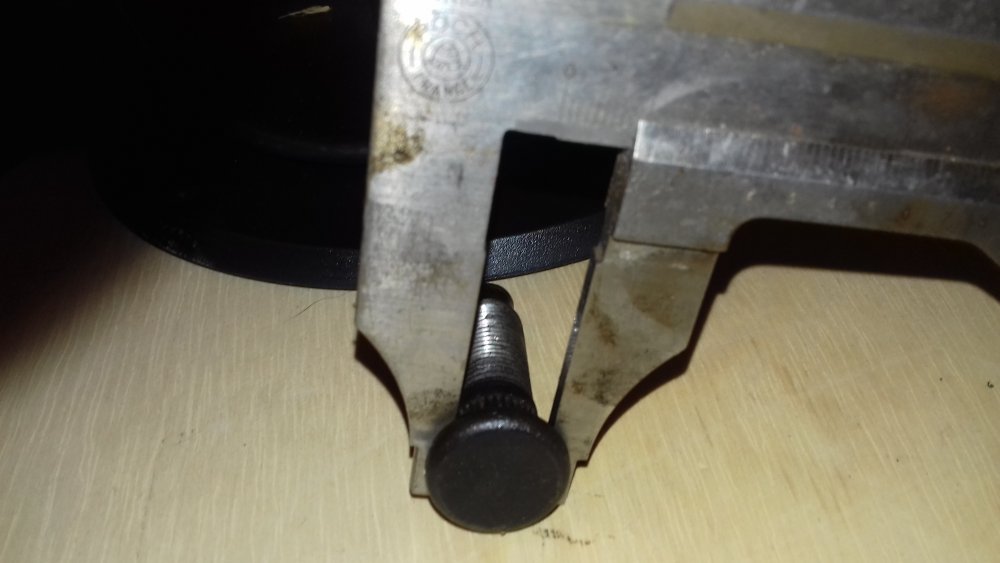

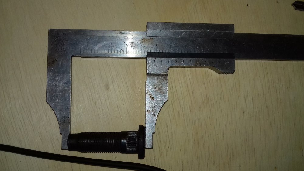

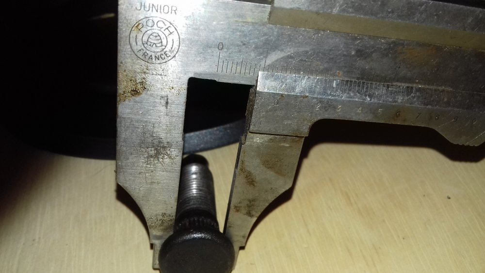

Il faut commander des boulons de roues pour le LTD, or ceux d'origine ne vont pas dans le nouvel axe de roue.
Le nombre de filets est de 18, il fait 4.3 cms de long (mais le nouvel axe est légèrement plus épais (0.5 mm) donc on peut augmenter en taille) et 0.8 cm d'épaisseur niveau filetage.

Il faut mesurer le diamètre du filetage, pas celui de la partie lisse, encore moins de la partie cannelée.
A priori du standard 1/2-20 (1/2 pouce, 20 filets par pouce).
Ben si la partie cannellée m'intéressait aussi pour comparer avec le trou des nouveaux axes :D
Ok merci c'est ce que je pensais prendre.
