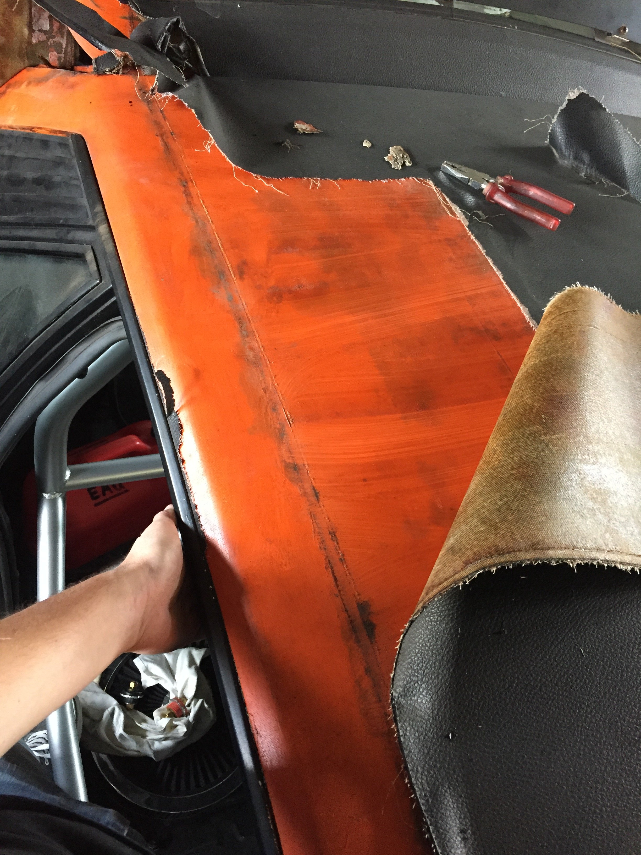

Enlever la colle d'un toit vinyl

Il y a 8 heures, rat rod a dit :
Prendre du dissolvant : c'est ce que j'ai utilisé pour enlever d'affreux butoirs en caoutchouc qu'un précédent propriétaire avait collé sur les coins de pare-chocs du Ltd !:D
Acétone; à utiliser dans un endroit ventilé.
Le mot c'est diluant, pas dissolvant pour le coup :)
Quel que soit le produit utilisé ça lave le cerveau aussi oui. Mais on voit moins le temps passer... :D
Si c'est pour repeindre, acétone pour la colle contact, thinner pour toutes les autres, en sachant dans les deux cas que la peinture viendra avec.
Si c'est pour conserver la peinture, par ordre croissant d'abrasion alcool ménager, sangajol et toluène.
J'ai pas pu trouver le décapant pour crépi, donc nous avons utilisé un gel dit "Décapant Express" trouvé chez Leroy Merlin (i faut compter une bouteille à 15€ pour toute la surface du toit). C'est un gel plutôt épais qu'il faut appliquer sur la zone à traiter puis laisser agir 30 minutes. Ensuite, il faut tout gratter et nettoyer à l'eau. C'est très efficace, ça attaque tout même la peinture d'origine.
