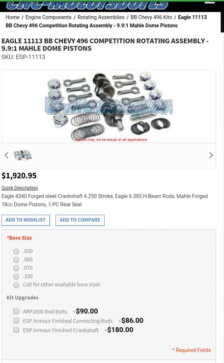

Eagle1_77 Posté(e) le 30 septembre 2016 Auteur Signaler Partager Posté(e) le 30 septembre 2016 Non justement gilles je ne comprends pas. Chez summit c'est indiqué pour 454. Alors que la 496 pourquoi ? Tu sais ? Citer Lien vers le commentaire Partager sur d’autres sites Plus d'options de partage...
Gilles Posté(e) le 30 septembre 2016 Signaler Partager Posté(e) le 30 septembre 2016 Si j'ai bien relu les specs, ce vilo est un stroker; il fait une course de 4.25, alors que le 454 stock est en alésage 4.25 course 4.00. Et donc, à la louche, en cote 0, ça fait 482 pouces, et 496 avec un .060. Je ne connais pas assez pour savoir si il faut retoucher le bloc ou pas, mais.... quasi 8 litres, avoue, ça cause un peu, non.... Citer Lien vers le commentaire Partager sur d’autres sites Plus d'options de partage...
Eagle1_77 Posté(e) le 3 octobre 2016 Auteur Signaler Partager Posté(e) le 3 octobre 2016 Oui pour sur ca cause Je vais analyser cette option Citer Lien vers le commentaire Partager sur d’autres sites Plus d'options de partage...
Eagle1_77 Posté(e) le 3 octobre 2016 Auteur Signaler Partager Posté(e) le 3 octobre 2016 Gilles, un vilo pour strocker fait descendre plus bas la bielle si je comprends bien pour gagner en remplissage. C'est bien ca ? Donc est ce que les bielles sont les memes ? Ne faut il pas usiner le block pour les laisser passer plus bas ? Citer Lien vers le commentaire Partager sur d’autres sites Plus d'options de partage...
Gilles Posté(e) le 3 octobre 2016 Signaler Partager Posté(e) le 3 octobre 2016 Pour le le bloc, je ne sais pas, mais ça peut se faire au dernier moment, et pour les bielles, je pense que tu ne peux pas reprendre des bielles de 454, car les jupes de piston vont aller au contact des masselottes de vilebrequin. A moins qu'il existe aussi des pistons spécifiques. D'après moi, pour faire les 496 pouces, il te faut un réalésage en .060, et des pistons ET des bielles adaptées à la course longue. A moins que tu prennes un "rotating assembly" déja équilibré et fait pour s'installer dans un 454. Je viens de parcourir cet article: http://www.superchevy.com/how-to/project-cars/sucp-0901-496-chevy-big-block-build/ Citer Lien vers le commentaire Partager sur d’autres sites Plus d'options de partage...

Eagle1_77 Posté(e) le 5 octobre 2016 Auteur Signaler Partager Posté(e) le 5 octobre 2016 Hello. En fait je pense mais a verifier que c'est un kit rotating assembly fait expres. J'ai trouvé chez cnc motorsport un kit eagle qui serait pas mal du tout Citer Lien vers le commentaire Partager sur d’autres sites Plus d'options de partage...
Eagle1_77 Posté(e) le 5 octobre 2016 Auteur Signaler Partager Posté(e) le 5 octobre 2016 sur le lien qui est mis le bloc a l air d avoir ete usiner pour le passage des biellesExact j'ai vu. A la base des cylindres. Je vais me renseigner chez CNC motorsports. Citer Lien vers le commentaire Partager sur d’autres sites Plus d'options de partage...
Eagle1_77 Posté(e) le 6 octobre 2016 Auteur Signaler Partager Posté(e) le 6 octobre 2016 Renseignements pris, il faut "clearancer" dixit cncmotorsports le block. Donc proceder au grindage du block comme sur la tof Je vais demander a rectif 2000 si ils font ca Citer Lien vers le commentaire Partager sur d’autres sites Plus d'options de partage...
