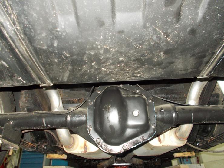

rfxr Posté(e) le 25 octobre 2015 Signaler Partager Posté(e) le 25 octobre 2015 bonjour a tous voici le pont sur ma camaro de 69 qui me semble pas être d'origine ... la question savez - quelle est ce model de pont ref ,provenance, etc Citer Lien vers le commentaire Partager sur d’autres sites Plus d'options de partage...
bru301 Posté(e) le 25 octobre 2015 Signaler Partager Posté(e) le 25 octobre 2015 La forme du carter me fait penser à un pont DANA 70.........Mais que fait il sur une Camaro...? ? Citer Lien vers le commentaire Partager sur d’autres sites Plus d'options de partage...
Phil Posté(e) le 25 octobre 2015 Signaler Partager Posté(e) le 25 octobre 2015 En voyant le bolt pattern et à quelques détails près, on dirait un pont Dana 44. Google, "Dana rear axle identification", et hop Citer Lien vers le commentaire Partager sur d’autres sites Plus d'options de partage...

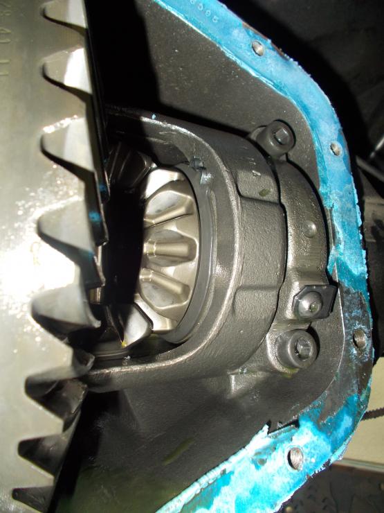

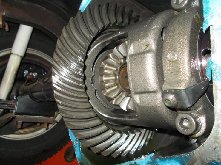

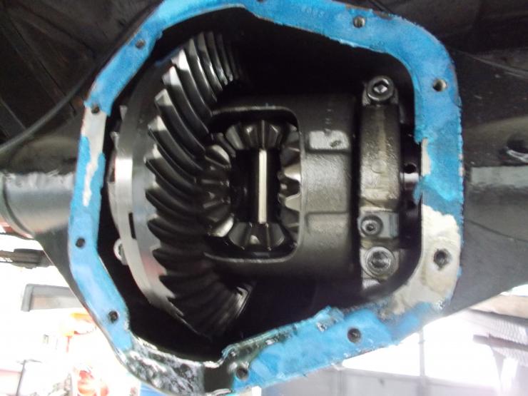

rfxr Posté(e) le 25 octobre 2015 Auteur Signaler Partager Posté(e) le 25 octobre 2015 sur le pont il y a les refs suivante : 2006504 2 DANA 510 REVE 01169 je l'ai ouvert ... le pont il n'ai vraiment pas vieux à en croire la peinture et le jeux c'est un autobloquant et il bloc sacrement les roues il a les disques sur les cotés voici les photos c'est un pont de 4x4 ça ? merci de vos réponses Citer Lien vers le commentaire Partager sur d’autres sites Plus d'options de partage...
Le Go 51 Posté(e) le 25 octobre 2015 Signaler Partager Posté(e) le 25 octobre 2015 c'est un pont de 4x4 ça ? je sais pas mais à mon avis , tu fais maintenant partie de la tribu : Citer Lien vers le commentaire Partager sur d’autres sites Plus d'options de partage...
bru301 Posté(e) le 25 octobre 2015 Signaler Partager Posté(e) le 25 octobre 2015 c'est un pont de 4x4 ça ? De 4x4 pas forcément....Par contre c'est monté sur les camionnettes GM 3/4 de tonnes et comme ces pick-up se trouvent à la pelle aux US, ça aurait tendance à me faire penser que ta voiture est un assemblage de pièces un peu étrange..... je sais pas mais à mon avis , tu fais maintenant partie de la tribu : EXCELLENT...... Citer Lien vers le commentaire Partager sur d’autres sites Plus d'options de partage...
rfxr Posté(e) le 26 octobre 2015 Auteur Signaler Partager Posté(e) le 26 octobre 2015 je pence alors ! qu'il est là, pour encaisser la préparation qui a été faite sur moteur Citer Lien vers le commentaire Partager sur d’autres sites Plus d'options de partage...
