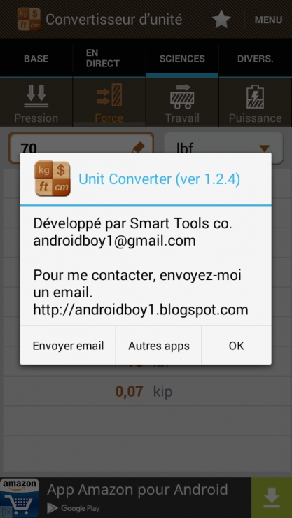

Kaelzar Posté(e) le 22 octobre 2015 Signaler Partager Posté(e) le 22 octobre 2015 14daN 23daN 31daN . C'est balèze quand même oO On est plus habitué à des serrages angulaires en fait. Ps: convertisseur d'unités sur le playstore. Pas mal du tout et bien complet. Citer Lien vers le commentaire Partager sur d’autres sites Plus d'options de partage...
Phil Posté(e) le 22 octobre 2015 Signaler Partager Posté(e) le 22 octobre 2015 cconvertisseur d'unités sur le playstore. Pas mal du tout et bien complet. ... et archi-faux On ne cherche pas à convertir des poids en livres (lbs) mais des couples en livres.pieds (lb.ft). En gros, diviser par 7 (trois passes à 4,5 , 7,5 et 10). En plus fin et si tu as une clé dynamo à trois décimales , trouver un autre convertisseur que celui-là . Citer Lien vers le commentaire Partager sur d’autres sites Plus d'options de partage...

Kaelzar Posté(e) le 23 octobre 2015 Signaler Partager Posté(e) le 23 octobre 2015 C'est moi qui me suis trompé de case. Je me disais bien que c'était trop balèze... Citer Lien vers le commentaire Partager sur d’autres sites Plus d'options de partage...
