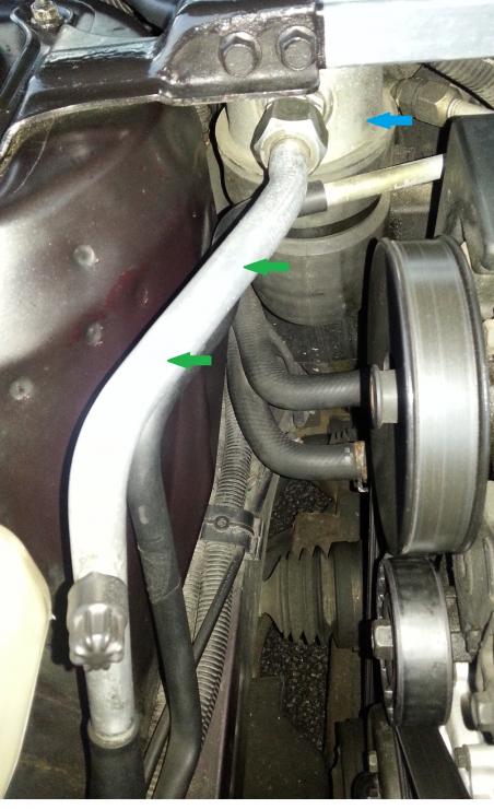

Je vais vous faire une photo qui montrera les tuyaux et parties qui se recouvrent de givre/glace quand l'AC fonctionne.

donc voilà une photo pour montrer où se forme le givre et la glace: sur le tuyau indiqué par les flèches vertes et sur la boite indiquée par la flèche bleue :
Je pense avoir du R12, quelqu'un peut confirmer?
quelle est sur l'image la BP et la HP ?

C'est une clim avec du R134a . Après le gros tube c'est sur les phases gazeuzes ( plus de volume que le liquide), tant en HP sortie compresseur qu'en BP sortie évapo. Si la HP givre ( elle est en moyenne à plus de 60°C!) c'est uniquement après le déshydrateur en cas de colmatage de celui-ci, ce qui est très rare , et la clim ne fonctionne plus. Le givre se produit sur la partie violine du shéma, et là c'est pas grave.

Merci FLH80 , tu es sûr que j'ai du R134? Et peux tu me dire sur ma photo ce qu'il en est , c'est le tube fleches vertes qui givre et le haut de la boite ( fléche bleue).
Je vais regarder aujourd'hui sous le bouchon noir pour voir, à quoi on reconnait ? Au filetage?
Visiblement c'est un bouchon de R134a, mais le mieux serait de prendre la photo sans le bouchon pour confirmer. Sinon pour le reste je pense que la bouteille sur ta photo est une bouteille anti-coup de liquide, assez courante, placée sur le retour et qui n'apparait pas sur le shéma de Pit. Dans ce cas ce n'est pas un souci qu'elle givre, c'est presque fait pour !
