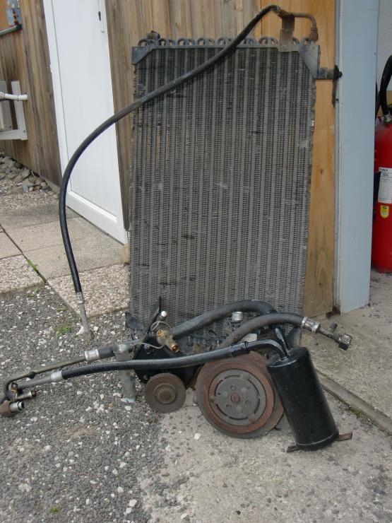

Supprimer une climatisation sur Cadillac Seville
FLH80 a répondu au sujet de romuge dans Mécanique Générale
Alors maintenant quand j'emmène ma femme en ballade je vais changer mes amortos ... et en vacances aves ses valises je vais en poser d'autres ... c'est sûr qu'une caisse de 2 tonnes prévus pour 6 personnes avec armes et bagages, on vas pas supporter le poids de deux échangeurs ailetés et d'un petit compresseur ... ??? vraiment fragiles ces ricaines ... -
J'aurais viré le reste si je n'avais pas vendu la voiture avant ! et de toutes façons ce support m'angoisse moins que le sac de tubes inutiles et qui m'obstruent la vue . C'est de l'ethétisme mécanique ! -
