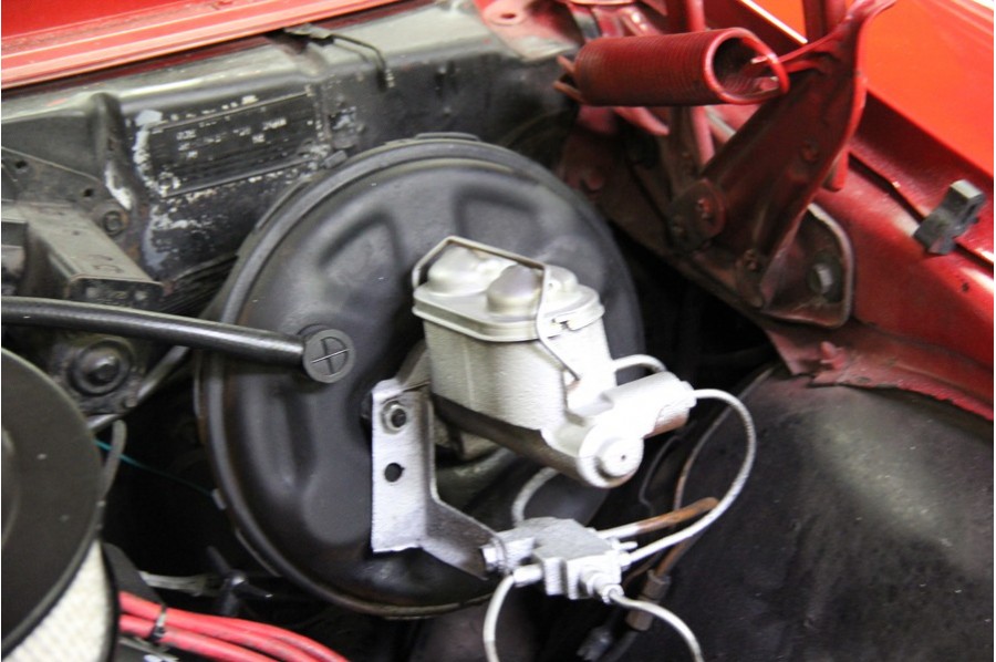

marcus18 PostĂ©(e) le 30 octobre 2014 Signaler PostĂ©(e) le 30 octobre 2014 Bonjour Ă tous ,  J'ai besoin d'un avis sur une annonce. J'ai vraiment besoin de conseilles, car plus le temps passe plus j'ai peu de me faire arnaquer, et plus je me rĂ©signe Ă acheter une amĂ©ricaine, alors que c'est mon rĂȘve d'en possĂ©der une . J'espĂšre ĂȘtre dans la bonne section, dĂ©solĂ© si ce n'est pas le cas .  Merci  voici le lien http://www.onecar-motorsport.fr/fr/voitures-restaures/40-chevrolet-camaro-350-ss-v8-1968-full-restauration.html    CHEVROLET CAMARO 350 ss V8 1968 Full restaurationAttention le prix indiquĂ© est un prix clĂ© en main, c'est Ă dire avec la carte grise Ă votre nom, vous n'avez rien d'autre Ă payer que le prix indiquĂ©. Cette voiture est en stock dans notre garage, disponible immĂ©diatement. Une expertise du vĂ©hicule sera faite au moment de la vente par un expert spĂ©cialisĂ© dans le vĂ©hicule de collection et sera remis gratuitement Ă l'acheteur. La rĂ©vision a Ă©tĂ© faite dans notre atelier et nous avons fiabiliser le vĂ©hicule. Peut rouler toutes distances sans problĂšme. TrĂšs beau vĂ©hicule dans un Ă©tat impeccable, idĂ©al pour premiĂšre collection ou passionnĂ© de Mustang possibilitĂ© aprĂšs achat d'entretien rĂ©gulier dans notre atelier par une personne connaissant trĂšs bien les vĂ©hicules US. voiture trĂšs saine et garantie sans aucune corrosion Camaro 350 SS restauration complĂšte rĂ©cente peinture personnalisĂ©e neuve nombreuse piĂšces neuves jantes amĂ©rican racing pneus neufs intĂ©rieur complet neuf systĂšme de suspension Ă triangle tubulaire neuf type rally surbaissĂ© moteur v8 refait il y a 2 ans boite automatique Citer
Phil Posté(e) le 30 octobre 2014 Signaler Posté(e) le 30 octobre 2014 Hyper cher.  ça pourrait le valoir si c'était une restauration tip-top-origine, mais quand on voit la photo du booster de frein et la peinture à la wanagain sur les compas et ressorts, on a un gros doute   En plus, les tonnes d'Edelbreloques ne sont pas là pour arranger.  Il ne reste qu'à demander au vendeur des images agrandies de la data plate, du VIN et du casting number du moteur pour savoir si c'est un 350 d'origine, une SS d'origine, voire les deux ensemble (trÚs improbable). Et évidemment, pour rire, des photos de la "full-restauration" , en réalité probablement une peinture neuve dehors et des autocollants high-perf dans le moteur.   Bref, un truc à 15.000, et davantage au fur et à mesure que le vendeur donne des preuves de ce qu'il avance.  Citer

The Lion King Posté(e) le 30 octobre 2014 Signaler Posté(e) le 30 octobre 2014 Donc si pour toi et phil cela vous semble etre du travail de merde qui va tomber en panne à coup sure au bout de 10 km, c'est clair que je vais suivre vos conseilles et ne pas la prendre  Ha non non c'est pas ce que j'ai dit. Ca peut durer des centaines de milliers de bornes, l'état mécanique j'en sais rien. AprÚs on te dit juste que la voiture est chÚre comparé a un travail qui semble baclé mais c'est tout.  Rajouter un turbo sur les freins ca veut dire que ça freine moyen...  T'es perdu, c'est normal. Mais quand ce sera la bonne tu le sauras  Citer
Olds 60's PostĂ©(e) le 30 octobre 2014 Signaler PostĂ©(e) le 30 octobre 2014 moi se qui mâa choquĂ© aussi ce sont les dominos entourĂ©s de chaterton sur la joue d'aile avant, le bouchon du cache culbu sans durit de recyclage d'huile branchĂ© (dans 500 bornes le moteur serra tout dĂ©geu...) l'alternateur repeint en noir et comme Ă dit Phil le rĂ©partiteur de freinage repeint en gris sans protĂ©ger les tuyaux qui en sortent.  Aussi, Ă moins que les portes soient mal fermĂ©es sinon revoir l'alignement avec la caisse...  Des bricoles peut ĂȘtre mais quand tu craches 27000 boules tu peut exiger un minimum.   Citer

Phil PostĂ©(e) le 30 octobre 2014 Signaler PostĂ©(e) le 30 octobre 2014 Personne n'a dit que c'Ă©tait une daube qui allait tomber immĂ©diatement en panne...  Simplement, au prix qu'il la vend, il aurait pu soigner les finitions nettement mieux que ça. A titre indicatif, pour 27.000 ⏠tu as une voiture neuve plus puissante que ça et garantie 100.000 km. Ou, si vraiment tu cherches un coupĂ© sport, une BeuMeu M3 de 5 ans (et pas 50 ans) d'Ăąge. Ce n'est pas la mĂȘme chose, mais c'est plus puissant et plus fiable pour le mĂȘme prix, ça aide Ă remettre les choses Ă leur place.  Un coupĂ© Camaro 1gen (67-69) en Ă©tat de prendre la route avec des dĂ©fauts cosmĂ©tiques, ça vaut dans les 12-15000. Une belle peinture poli-lustrĂ©e 4 couches et une vraie restauration frame-off matching numbers (chercher tous ces mots dans le dico ), ça peut faire doubler le prix, voire davantage. Pas une peinture bĂąclĂ©e (bien posĂ©e, mais bĂąclĂ©e) et trois trucs chromĂ©s Ă 100 $ sous le capot.  Si tu es prĂȘt Ă payer cher pour avoir une peinture brillante et des siĂšges pas dĂ©chirĂ©s, c'est toi qui vois. Un voile de peinture c'est 800 ⏠et un jeu de garnitures de siĂšges neuves pour Camaro c'est 300$ dĂ©part US. Ce qui devrait remettre les pendules Ă l'heure. Citer

Oregon-Classics Posté(e) le 30 octobre 2014 Signaler Posté(e) le 30 octobre 2014 Moi j'appel ça la resto PICSOU lol . Sur celle que tu montre sa semble le cas. Elle est un peut chÚre vu sont état de resto et que tu auras des trucs a revoir pour quel soit nickel .j'espÚre que sa t'aideras a mieux comprendre .  Resto Picsou... C'est trÚs bien résumé. En tout cas ceci n'a rien a voir avec une "Full restauration".  Un bon exemple, c'est le volant Grant a $35. Sur une Camaro "SS" ( ), ca t'en dit pas mal deja.  J'aime bien leur argument de vente: TrÚs beau véhicule dans un état impeccable, idéal pour premiÚre collection ou passionné de Mustang possibilité aprÚs achat d'entretien régulier dans notre atelier par une personne connaissant trÚs bien les véhicules US.  Logique, non? Si tu es passionné de Mustangs, tu achÚtes une Camaro bien sur... L'attention que l'on donne a ses annonces est assez révélatrice, a mon sens, tout comme l'effort que l'on fait sur l'orthographe. Cela ne t'en dira pas trop sur l'état de la voiture, mais sur le sérieux du bonhomme.  Pas forcement une mauvaise voiture. Ca tu ne le sauras qu'en l'ayant vu et essayé.  Le prix: en imaginant qu'elle soit saine et en bon état mécanique, et que la peinture soit "correcte", je le verrai autour des 21000-22000 Euros. Citer
Texasblues Posté(e) le 30 octobre 2014 Signaler Posté(e) le 30 octobre 2014   Rajouter un turbo sur les freins ca veut dire que ça freine moyen...    DrÎle d'affirmation  C'est pas un turbo, c'est un "mastervac", ou dispositif d'assistance de freinage en Français courant, qui équipe toutes les autos actuelles et c'est pas pour autant que ça "freine moyen" Citer
