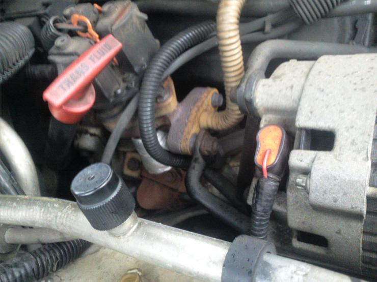

Alexandra44 Posté(e) le 10 février 2013 Signaler Posté(e) le 10 février 2013 Bonjour à tous les passionnés d'american car ! Je viens poster sur le fofo car depuis un certain moment, des soucis sur la pontiac de mon père (et oui, je n'est pas encore le permis..). Je vous explique le grosso-modo. Dites-le moi si je ne suis pas assez claire. C'est un moteur V6, 3L6 qui est monter dessus. Depuis un certain temps, la voiture clac, broute, cale, perd de la puissance. On as l'impression qu'elle va peter ! --> 5 bougies sur 6 sont changer ( la 6eme est impossible à demonter) --> Un fil de bougie est casser, mais tient parce que c'est la mode --> L'huile à été changer, mais pas le filtre à huile --> Le filtre à air (cône) est un peu déformer, assez sale --> Une pièce (j'ignore le nom) ce situe juste à coter du filtre à huile, qui est casser et tient également parce que c'est la mode. --> Elle perd légèrement de l'huile. Les symptômes : Depuis environ 2-3 mois, la voiture a une perte de puissance, "broute". On pensait que cela venait du fil de bougie (casser). On l'as bouger, remis etc.. Mais rien n'y fait ! C'est toujours le même problème. Depuis avant-hier, ça c'est empirer. Il restait un peu d'essence dans le réservoir, quand on à rouler, elle calais, broutait énormément, pétardais, (bruit dans le moteur et à l'échappement). On à finit par la mettre de coter et lui remettre de l'essence. De la, niquel, on est partie. Sur environ 1-2 kilomètre plus de symptômes ! Ensuite, ça revenais. Elle re-broute, perte de puissance etc.. On a couper le moteur, soulever le capot. On a vérifier les niveaux, surprise ! Il manquais environ 1,5 litre d'eau et l'indicateur d'huile un peu en dessous du témoin mini. Bien sur on à refait les niveaux. On est repartie sans aucuns soucis.. et après encore le même problème !! C'est insupportable. On a couper encore le moteur, on a soulever le capot et vérifier si il y avait pas un souci. On re démarre et la, une grosse fumée blanche sort de vers le filtre à huile ! On regarde de plus prêt, et c'est bien une pièce qui est casser ! J'ignore son nom et encore moins à quoi elle peut bien servir ! Elle à une forme de cylindre, de taille petite à moyenne, qui est relier par une durite et ensuite qui par dans le moteur, juste à coter du filtre à huile ! On l'as remboîter dans la partie moteur, et nouvelle surprise, la jauge de pression d'huile ne marche plus ! Alors je fait appel à vous pour nous aider à trouver la solution à ce problème.. ou.. à CES problèmes J’espère avoir été assez claire et pas trop pompeuse. Si vous voulez plus de précisions, n'hésiter pas ! Je remercie tous ceux qui me répondrons PS : Si besoins de photos, me le préciser Citer

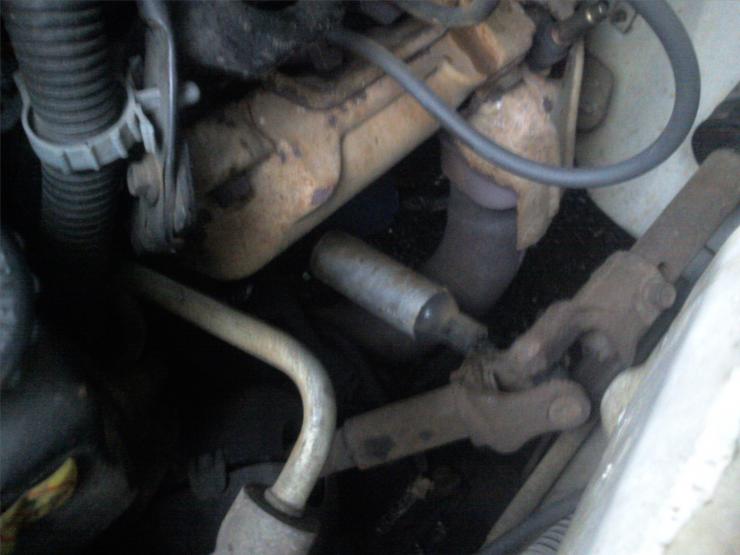

Alexandra44 Posté(e) le 10 février 2013 Auteur Signaler Posté(e) le 10 février 2013 Alors non, c'est un 3L4 ou 3L6. Le fil de bougie est casser, il à été tirer, pour démonter la bougie correspondante, et le fil est rester dans la main et le capuchon sur la bougie. Les électrodes sont toutes blanches et une petite marques noires. Les culots (parties à visser) sont noires et un peu gras. Les bougies doivent avoir 6-7 mois. On en a démonter 3 sur 6, du coté gauche, car impossible d'y passer la main coter droit. Mon père va faire l'essai de la clé, et je prendrais une photo très vite du "cylindre" prêt du filtre à huile : Aucuns codes ni clignotements ce font apercevoir. Seule et unique chose, le témoin de l'airbag clignote car ce n'est pas le volant d'origine. Voici des photos : Pas jolie jolie le moteur. Dernière photos, pour vous montrer que l'on as pas accès pour choper les fils de ce coter là. Il faut une ralonge Citer

Phil Posté(e) le 10 février 2013 Signaler Posté(e) le 10 février 2013 La mauvaise nouvelle, c'est que sur les GM après 1993, on ne peut pas avoir les codes d'erreur sans scanner . Le bitoniot, je ne vois pas ce que c'est. Si c'est sur le support du filtre à huile, ce peut être la sonde de pression d'huile, mais pas sûr. Yapukà attendre le passage de quelqu'un du forum qui a le même moteur (un 3,4 litres en effet). Citer

Alexandra44 Posté(e) le 10 février 2013 Auteur Signaler Posté(e) le 10 février 2013 La mauvaise nouvelle, c'est que sur les GM après 1993, on ne peut pas avoir les codes d'erreur sans scanner . Le bitoniot, je ne vois pas ce que c'est. Si c'est sur le support du filtre à huile, ce peut être la sonde de pression d'huile, mais pas sûr. Yapukà attendre le passage de quelqu'un du forum qui a le même moteur (un 3,4 litres en effet). Oui, il est bien au niveau du support. Il y a de forte chance puisque l'aiguille au tableau de bord ne montre plus aucuns signe de pression. Citer
